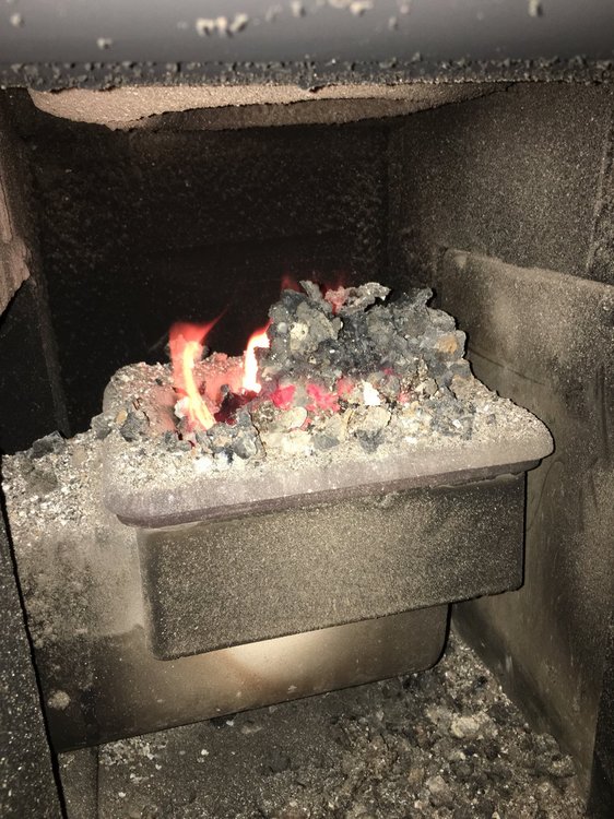

dormario Opublikowano 30 Grudnia 2018 #101 Udostępnij Opublikowano 30 Grudnia 2018 Kiedyś gadałem z serwisantem palnika ekoenergi i uświadomił mi że ciężkie węgle typu wesoła itp nadają się do dużych palników gdzie można uzyskać wysoką temperaturę spalania tak żeby powstający koks można było spalić na pył. Ty zrobiłeś to metodą domowo-rzemieśliniczą. Deflektor podniósł temperaturę paleniska i się spaliło. Pytanie czy nie ucierpi przez takie działanie sam palnik... miejmy nadzieję że nie. Nie mniej jednak Bravo. Może Twoje doświadczenie się komuś przyda, Odnośnik do komentarza Udostępnij na innych stronach Więcej opcji udostępniania...
adamu Opublikowano 30 Grudnia 2018 Autor #102 Udostępnij Opublikowano 30 Grudnia 2018 Jest bardzo dobrze do tego co było po sezonie jeszcze raz lepiej przyjrzę się zapalarka i jej uszczelnieniu .w koronkę udało mi się tylko zrovix 2 nawierty ciężko szło w tym zeliwie wiec będę prosił ekoenergie o koronę jak z załączonego wyżej zdjęcia i będę testował dalej może będzie na + . Pozdrawiam . 766CEEB1-B399-4A55-871F-52C8590D2341.MOV Odnośnik do komentarza Udostępnij na innych stronach Więcej opcji udostępniania...

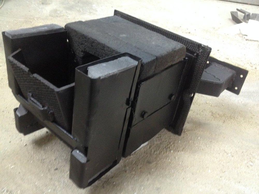

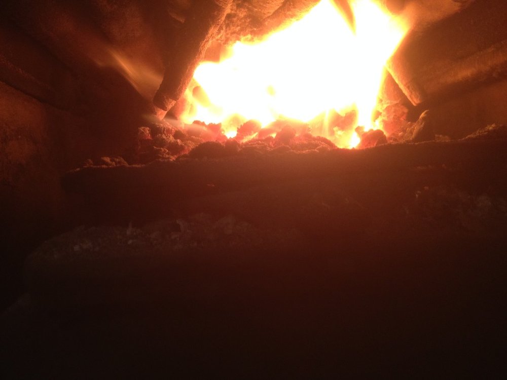

marcus312 Opublikowano 30 Grudnia 2018 #103 Udostępnij Opublikowano 30 Grudnia 2018 6 godzin temu, YaroXylen napisał: Witam. Efekt widoczny ..gratuluję. Nie uważasz że całość pali się w środku palnika, grubo poniżej korony? czy to nie jest niebezpieczne dla samego palnika? A jak się zachowuje jak mocniej dmuchniesz i podasz węgla? Yaro. Kto by się tam liczył z jakimś palnikiem ważne że dobrze opał spalony i czysto w kotle a tak na poważnie to nie mój palnik ja pale na rurowym własnej konstrukcji bo z fabrycznymi to różnie bywa. Odnośnik do komentarza Udostępnij na innych stronach Więcej opcji udostępniania...
marcus312 Opublikowano 31 Grudnia 2018 #104 Udostępnij Opublikowano 31 Grudnia 2018 17 godzin temu, dormario napisał: Kiedyś gadałem z serwisantem palnika ekoenergi i uświadomił mi że ciężkie węgle typu wesoła itp nadają się do dużych palników gdzie można uzyskać wysoką temperaturę spalania tak żeby powstający koks można było spalić na pył Pod warunkiem że będzie to dobrze napowietrzone co trudniej osiągnąć przy większych średnicach paleniska a małym odbiorze ciepła czy pracy w podtrzymaniu . Zdjęcia które wkleiłem przedstawiają sytuację palnika w którym został tylko obniżony deflektor i to bezczelnie nisko żadne inne nastawy nie były korygowane w sterowniku .Czyli mamy te same identyczne ustawienia parametrów sterownika przed i po obniżeniu deflektora. Widać za to jak diametralnie zmieniła się sytuacja spalanego opału na palniku .Nie jest to żadna nowość i odkrycie od lat wiadomo że podniesienie temperatury przy węglach koksujących przynosi lepszy efekt w dopaleniu . Odnośnik do komentarza Udostępnij na innych stronach Więcej opcji udostępniania...
YaroXylen Opublikowano 31 Grudnia 2018 #105 Udostępnij Opublikowano 31 Grudnia 2018 Godzinę temu, marcus312 napisał: Pod warunkiem że będzie to dobrze napowietrzone co trudniej osiągnąć przy większych średnicach paleniska a małym odbiorze ciepła czy pracy w podtrzymaniu Marcus. Zgodnie z moją(być może i błędną) informacją węgle spiekające należy spalać w jak najniższych temperaturach i w dłuższym czasie. Tak jak wielcy tego forum potwierdzają że wegiel taki lubi sobie poleżeć i mieć czas na wyżarzenie. Warunki takie można osiągnąć w dużych paleniskach w powolnym nadmuchem, i długim czasie od rozpoczęcia procesu spalania do usunięcia pozostałości z palnika. Porównując prędkość spalania(czas) pojedynczego ziarna groszku przy zapewnieniu podobnej mocy w dużych palnikach gdzie pojemność komór spalania(napowietrzania) jest większa, kopiec żaru również, to czas od rozpoczęcia procesu spalania do usunięcia pozostałości w przypadku palnika np. o mocy 10kW a 25kW bywa i 4-5 razy dłuższy spalając z mocą np. 3kW. I to jest ten czas na dopalenie koksików czy nawet spieków. Do tego temperatura w paleniskach jest wyraźnie różna patrząc nawet okiem na 3kW w palniku 10kW a 25kW, gdzie w niższej temperaturze mniejszy jest efekt zbrylania(sklejania)ziaren grochu. Efekt uzyskany na zdjęciach zamieszczonych prze z Ciebie wcześniej, jest takim hardcorowym pomysłem grożącym spaleniem korony, komory oraz ślimaka (efekt huty czy kotliny kowalskiej) oczywiście że jest skuteczny tylko że w tych temperaturach utylizuje się doszczętnie węgiel....... ale również i stal i żeliwo :(( Pozdrawiam. YARO Odnośnik do komentarza Udostępnij na innych stronach Więcej opcji udostępniania...
marcus312 Opublikowano 31 Grudnia 2018 #106 Udostępnij Opublikowano 31 Grudnia 2018 W kotłach zasypowych można sobie pozwolić żeby opał leżał długo ,ale na palniku nie ma na to czasu .Oczywiście masz racje że można kombinować z palnikami ustawieniami itp ja podałem prosty sposób jak można sobie poradzić z koksującymi spiekami w prosty sposób nie ingerując nawet w ustawienia sterownika i nie siedząc godzinami nad regulacją sterownika .Nie polecam też umieszczać aż tak nisko deflektora bo tak jak piszesz może to szybciej uszkodzić palnik , ale nie koniecznie wszystko zależy z jaka mocą palimy a o tym decyduje nasze zapotrzebowanie na energie przez budynek. Dlatego trzeba sobie pokombinować indywidualnie z wysokością czy usprawnieniami żeby łatwo i przyjemnie spalić trudniejsze węgle a już chyba tylko takie mamy .Jak paliłem na retorcie to też używałem coś podobnego do deflektora taki koszyczek nazywałem to kaganiec który zapobiegał wypadaniu koksików do popielnika do puki się nie spalą . Tobie udaje się wszystko perfekt ustawić zrobić mieszanki odpowiednie i masz na palniku i w popielniku i wymienniku czysto, ale nie każdy ma taki palnik obrotowy jak ty który już na wstępie daje olbrzymią przewagę , dlatego dla tych co mają trochę niedopasowane i nieruchome palniki nie zaszkodzi popróbować gadgetów. Odnośnik do komentarza Udostępnij na innych stronach Więcej opcji udostępniania...
YaroXylen Opublikowano 31 Grudnia 2018 #107 Udostępnij Opublikowano 31 Grudnia 2018 Witam. Każdy kocioł i każdy palnik podłączony do innego komina czy innej instalacji będzie inaczej pracował, a węgiel odmienne warunki spalania posiadał. Dlatego i efekty zazwyczaj mimo podobieństw są jednak różne. Palnik obrotowy nie jest ideałem ale po nastu latach z podajnikowcami okazuje się najbardziej uniwersalny, i spalający bardzo poprawnie. Na warsztacie miałem różne konstrukcje i różnych mocy ale w przypadku użytku domowego mój wybór bardzo świadomy padł na PPs-a. Są również rynny jednak to temat dla zatwardziałych :)) Z węglem mam doczynienia już grubo ponad pół wieku i powiem Tobie ... aby nie mieć problemów ze spiekami trzeba ...kupić porządny węgiel :))) lub samemu robić mieszanki, tj.mieszać mocne z lekkimi lub z BIO. Pozdrawiam I DO SIEGO ROKU . Yaro. Odnośnik do komentarza Udostępnij na innych stronach Więcej opcji udostępniania...

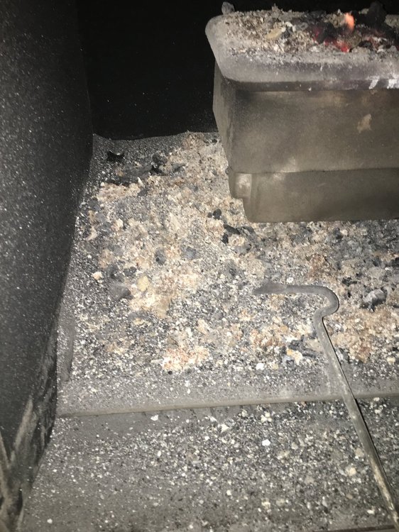

osiollekk Opublikowano 2 Stycznia 2019 #108 Udostępnij Opublikowano 2 Stycznia 2019 U mnie podobny problem... z jednej strony wielki kalafior a z drugiej wypalona dziura Odnośnik do komentarza Udostępnij na innych stronach Więcej opcji udostępniania...
dormario Opublikowano 2 Stycznia 2019 #109 Udostępnij Opublikowano 2 Stycznia 2019 Tu masz spieki koksowe. Pewnie jakiś mocny węgiel. taki węgiel. Odnośnik do komentarza Udostępnij na innych stronach Więcej opcji udostępniania...
osiollekk Opublikowano 2 Stycznia 2019 #110 Udostępnij Opublikowano 2 Stycznia 2019 Nie mam pojęcia - groszek ze składu, mówił, że mocny, ale 900zl/tona. to co z tym zrobić Dormario? palnik uszczelniony silikonem, moc zmniejszona na 38%, nadmuch korekta 0 albo -6 i nic. Było już w miare, ale wgrałem soft 3.4, wczesniej 3.2.5, i wrócił problem. Pale w pid, piec mam dopiero pierwsza zime i dopiero wykanczam dom. Może tu jest problem, że mam bardzo małe odbiory ciepła? Piec 20kw, same grzejniki, ale dom dobrze ocieplony, i narazie bez cwu Odnośnik do komentarza Udostępnij na innych stronach Więcej opcji udostępniania...
dormario Opublikowano 2 Stycznia 2019 #111 Udostępnij Opublikowano 2 Stycznia 2019 Taki węgiel potrzebuje wysokiej temperatury spalania. Kolega @marcus312 spalił podobny. Było o tym w tym wątku. On obniżył deflektor bardzo nisko żeby uzyskać wysoką temperaturę na palniku. Jeżeli masz możliwość zrobienia tego samego to spróbuj. Odnośnik do komentarza Udostępnij na innych stronach Więcej opcji udostępniania...
osiollekk Opublikowano 2 Stycznia 2019 #112 Udostępnij Opublikowano 2 Stycznia 2019 Jutro sprobuje troche opuscic. A ta dziura z drugiej strony? Odnośnik do komentarza Udostępnij na innych stronach Więcej opcji udostępniania...
dormario Opublikowano 2 Stycznia 2019 #113 Udostępnij Opublikowano 2 Stycznia 2019 Tak się zadzieje jak z jednej strony spiek przyblokuje dysze palnika. Powietrze z całym impetem idzie przez bardziej drożne kanały wywołując właśnie miejscowo wyższą temperaturę co skutkuje miejscowym wypalaniem wsadu. Odnośnik do komentarza Udostępnij na innych stronach Więcej opcji udostępniania...

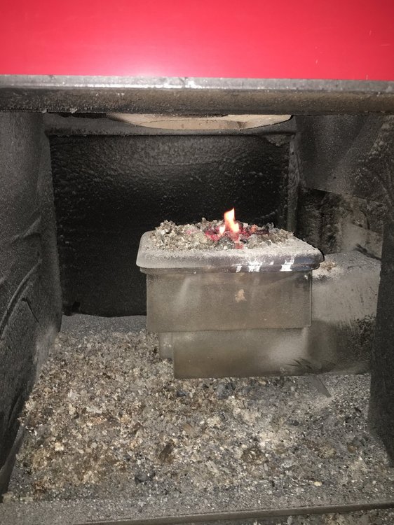

adamu Opublikowano 7 Stycznia 2019 Autor #125 Udostępnij Opublikowano 7 Stycznia 2019 Obserwacje chyba na + bo przy -5 -10 spalanie mam takie samo jak przy 0 czy +5 co jest chyba dziwne ? Ustawienia mam 5sek pod 25sekprzerwy nadmuch z racji mrozów z 20 na 30% . W która stronę mogę spróbować ,żeby coś zejść z opałem ? Zdjęcie palnika przesyłam pali się ok straciłem z korony popiół wiec nie ma kopczyka . Pozdrawiam . Mam tez pytanie co do temperatury bo kociol mam cały czas 65 i tego nie będę zmieniał ,ale co z zaworem 4d mam grzejniki na termostatach przekopałam forum nie wiem czy dać 45 może 50 stopni czy będzie różnica w spalaniu przy temp zadanej ? W ocieplonych domach wiem ,ze ludzie maja po 35-40 zadanej . Odnośnik do komentarza Udostępnij na innych stronach Więcej opcji udostępniania...
