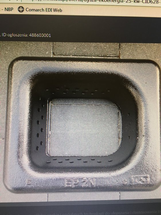

adamu Opublikowano 28 Grudnia 2018 Autor #82 Udostępnij Opublikowano 28 Grudnia 2018 Z racji ,że koronę mam już ponawiercaną to zrobię to według wzoru ze zdjęcia , skoro to była modernizacja producenta i sprawdzali ją na stanowisku to może pomoże . Odnośnik do komentarza Udostępnij na innych stronach Więcej opcji udostępniania...

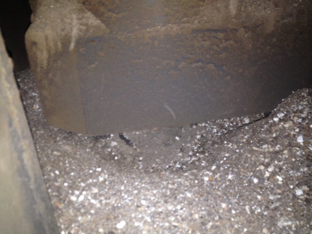

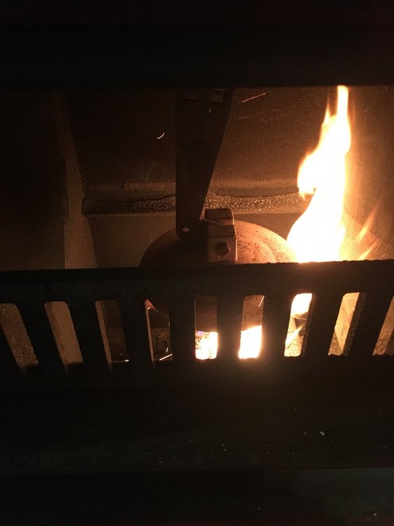

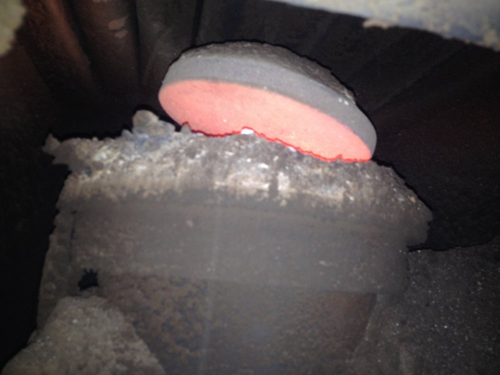

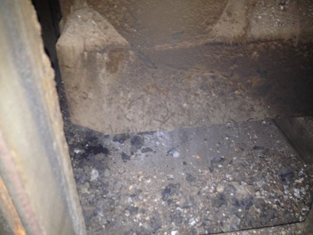

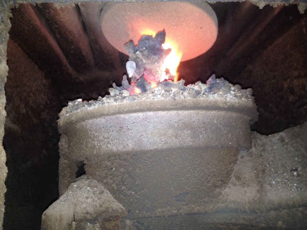

marcus312 Opublikowano 30 Grudnia 2018 #99 Udostępnij Opublikowano 30 Grudnia 2018 Wrzucam foty jak problem spalania wesołej został rozwiązany wysokością deflektora.Na pierwszych dwóch fotkach widać jak wypluwany jest koks do popielnika i żadne ustawienia nie pomagały .Na dwóch kolejnych efekty po obniżeniu deflektora do granic nie zalecanych wszystko spalone na pył. Odnośnik do komentarza Udostępnij na innych stronach Więcej opcji udostępniania...
YaroXylen Opublikowano 30 Grudnia 2018 #100 Udostępnij Opublikowano 30 Grudnia 2018 Witam. Efekt widoczny ..gratuluję. Nie uważasz że całość pali się w środku palnika, grubo poniżej korony? czy to nie jest niebezpieczne dla samego palnika? A jak się zachowuje jak mocniej dmuchniesz i podasz węgla? Yaro. Odnośnik do komentarza Udostępnij na innych stronach Więcej opcji udostępniania...
