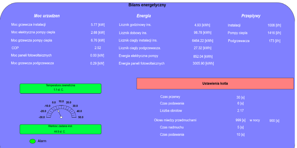

lukbok Opublikowano 2 Stycznia 2019 Autor #26 Udostępnij Opublikowano 2 Stycznia 2019 10 godzin temu, dorecho napisał: Spisałem chwilowe parametry mojej pompy 16 kW: /tak pracuje od ok godz. 13 /tani prąd/ na dworze +1 ; zasilanie 63 ; powrót 55, produkcja 17,1 kWh ; pobór 7,33 kWh; przepływ ponad 1,8 m3 . Dlaczego u Ciebie są takie słabe parametry grzania? Kolego Dorecho, Parametry które masz u Siebie są podobne do moich. Zakładając że energia którą podałeś jest za okres jednej godziny to COP wynosi 2,4. U mnie przy temp. zew. 0 st. C. pompa nie dała rady osiągnąć zadanej temperatury 46 st. dla zapotrzebowanej mocy wynoszącej koło 6kW. To jeszcze będę analizował co jest tego przyczyną. PS: Znalazłem dane mojej pompy. Nie mam pełnej charakterystyki ale jest podane że dla A2/W50 moc nominalna wynosi 6,5 kW. Wprawdzie u mnie było A0/W44 i dawała 5,7 kW to może to się zgadzać odnosząc ten wyniki do w/w. Z tego wynika że więcej z niej nie wyduszę. Kolego Grover W PC masz czujnik przepływu który w przypadku przeplywu mniejszego niż 15l/m wyzwoli błąd przepływu. Spróbuj wyłączyć pompę wody na instalacji i zobaczysz. Obawiam się że wyłączona pompa wprowadzi taką stratę że przepływ wymuszony pracą pompy wody w PC będzie zbyt mały. Pozdrawiam Odnośnik do komentarza Udostępnij na innych stronach Więcej opcji udostępniania...
dorecho Opublikowano 3 Stycznia 2019 #27 Udostępnij Opublikowano 3 Stycznia 2019 Hallo . Moje parametry dotyczą pompy o mocy 16 kW. a grzeje z mocą 17 kW, Twoja ma 9 kW, a grzeje max 6,25 kW. To uważam nie jest normalne.... Niektórzy producenci podają minimalny zład wody kotłowej np.80 litrów. Przy Twoim zładzie 2 litry to jest na pewno nieporozumienie. Hallo Golver. pompy obiegowe: jeśli delta temp.zasilania C.O. jest rzędu 5-6 stopni, to nie muszę pracować wszystkie. Jak większa delta to lepiej niech pracują. Pozdro Odnośnik do komentarza Udostępnij na innych stronach Więcej opcji udostępniania...

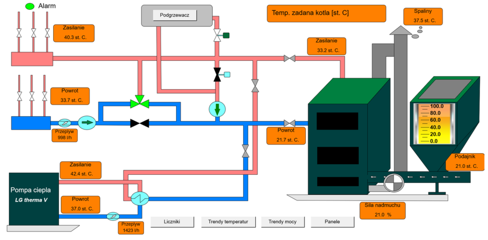

lukbok Opublikowano 3 Stycznia 2019 Autor #28 Udostępnij Opublikowano 3 Stycznia 2019 Witam, oczywiście, że zład jest za mały. Jednak to ma wpływ na dynamikę pracy. Jak napisałem okazuje się, że wydajność mojej pompy jest zgodna z charakterystyką producenta. W załączaniu przedstawiłem charakterystykę. Więc co więcej mogę z niej wydusić. Nie wiem jaką masz pompę ale teraz patrzę na dane LG 16kW (split wysokotemperaturowy) i jest napisane, że dla temp. zew. wynoszącej 2 st. i temp. za zasilaniu wynoszącej 65 st. C moc nominalna wynosi 14,6 kW. Dodatkowo w żadnym przypadku moc nominalna nie jest większa od mocy znamionowej. Tak jak napisałem wcześniej: wg mnie nie może brać pod uwagę chwilowej mocy (pik) Pozdrawiam Odnośnik do komentarza Udostępnij na innych stronach Więcej opcji udostępniania...
dorecho Opublikowano 3 Stycznia 2019 #29 Udostępnij Opublikowano 3 Stycznia 2019 Hallo Lukbok. Odczyt z mojej pompy sprzed chwili: na dworze -1 st.; zasilanie 57 ; powrót 49 ;przepływ 1,82; moc chwili 17,6 kW po 20 minutach od pracy po rozmrożeniu. Powinieneś "wydusić z pompy" więcej ponieważ Twoja produkuje ok. 5 kWh, rozmraża się ok 10 minut? czyli rzeczywista ilość ciepła wydana to ok.4,2 kWh. Moja produkuje 17,6 kW, rozmraża się ok 10 min, czyli rzeczywista moc to ok.14,66 kW. Nie bierzmy tej chwilowej mocy jako decydujący wyznacznik. Twoja pompa musi ogrzać Twój dom do temp. zewn. -2/-4 stopnie; a sam piszesz,że przy 0 st. już nie daje nawet 46 st na zasilaniu. Wypróbuj podłączyć się omijając wymiennik /może on jest zdecydowanie za mały???/ nie zapomnij o filtrze wody - z kotla węglowego może być wielki syf. Pozdro Odnośnik do komentarza Udostępnij na innych stronach Więcej opcji udostępniania...
lukbok Opublikowano 4 Stycznia 2019 Autor #30 Udostępnij Opublikowano 4 Stycznia 2019 Witam, wymiennik jest w porządku. Był dopierany przez zewnętrzną firmę do tych warunków pracy. Zresztą na wykresach i w bilansie widać jaka jest moc przed i zanim. Jest prawie identyczna (różnica wynika ze strat na wymienniku). Analizowałem to wszystko jeszcze raz i docelowo nie mogę zlikwidować wymiennika (na próbę oczywiście tak). Chodzi o lato oraz okresy przejściowe. W lato PC grzeję zbiornik wody. Wtedy instalacja oczywiście nie działa i cały przepływ z pompy idzie przez zbiornik CWU. Wtedy nie będzie zachowana minimalna wartość przepływu wynosząca 900l/h co spowoduje błąd w PC. Taka sama sytuacja może być na wiosnę oraz jesienią kiedy głowice termostatyczne się przymykają i przepływ na instalacji spadnie poniżej tych 900l/h. Nie mam również miejsca na zabudowanie żadnego bufora. Może rozwiązaniem byłoby zabudowanie zamiast wymiennika małego sprzęgła hydraulicznego. Jednak nie mam z tym w ogóle doświadczenia i muszę z kimś to skonsultować. Może to urządzenie spowoduje, że przepływy będą rozdzielone a z punktu widzenia PC zładem będzie cała instalacja. Pozdrawiam Odnośnik do komentarza Udostępnij na innych stronach Więcej opcji udostępniania...
dorecho Opublikowano 4 Stycznia 2019 #31 Udostępnij Opublikowano 4 Stycznia 2019 Hallo. Popatrzyłem na dane tech. Twojej pompy. najbardziej zbliżone do Twoich 0/46 / 2 wykres/ to -2/50. Popatrz na wydajność : 7,08 kW - u Ciebie 5,71 = zdecydowanie za mało; pobór energii 3,54 kWh - u Ciebie 2,68; jedynie COP zbliżony 2 do 2,13. Na pewno warto to poprawić. Czy możesz jeszcze zwiększyć przepływ na P.C. ? A propos; ten wymiennik to jaki jest ,jeśli to nie tajemnica... Odnośnik do komentarza Udostępnij na innych stronach Więcej opcji udostępniania...
lukbok Opublikowano 4 Stycznia 2019 Autor #32 Udostępnij Opublikowano 4 Stycznia 2019 Witam, Ostatnio podczas testów zwiększyłem przepływ PC do 1400 l/h, jednak to nie wpłynęło na lepszą pracę. Teraz pracuje piec na ekogroszek, ale w sobotę ma być około 1 st. C. i będę dalej testował. Potestuję z jeszcze większym przepływem PC np. 1800l/h Dane wymiennika: Szczegóły techniczne: - stal nierdzewna 316L, lutowana miedzią 99,9% Cu - Moc grzewcza - do 55 kW - Przyłącza: 4x 3/4" - Ciśnienie robocze - do 20 bar - Ciśnienie testowe - 40 bar - Maksymalna temperatura pracy: do +230°C - Przepływ - 4 m3/h - Powierzchnia wymiany - 1,15 m2 -50 płytowy, -BA-23-50 Pozdrawiam Odnośnik do komentarza Udostępnij na innych stronach Więcej opcji udostępniania...
dorecho Opublikowano 4 Stycznia 2019 #33 Udostępnij Opublikowano 4 Stycznia 2019 Hallo. Wymiennik wydaje się być wystarczający , aby przenieść moc 9 kW. Dziś zrobiłem sobie próbę: wlączyłem PC tylko na bufor , a z bufora leciało na dom. Po 1 godz. pracy /14/ wylączyły się pompki obiegowe i temp.w buforze zaczęła wzrastać i o zgrozo sprężarka zaczęła zwalniać - a jest przecież tania taryfa. podniosła się temp-. powrotu - bo za mały pobór ciepła. Nieważne ,że do zadanej temp. PC dużo brakowało, zaczęła zwalniać. Podniosłem więc zadaną na max i zrobiło się dobrze. Może spróbuj u siebie też ustawić zadaną na max, i sprężarka zacznie się lepiej kręcić... przepływ 1400 l/h jest wystarczający, 1800 raczej nic nie pomoże, szkoda prądu.Może też zrobic taki sam przepływ na stronie c.o. Pozdro Odnośnik do komentarza Udostępnij na innych stronach Więcej opcji udostępniania...

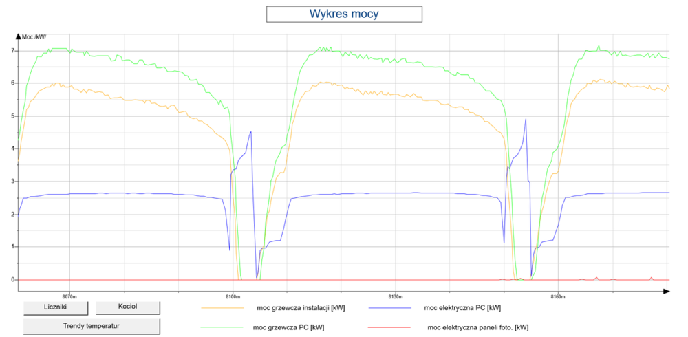

dorecho Opublikowano 10 Lutego 2019 #40 Udostępnij Opublikowano 10 Lutego 2019 Hallo Lukbok ! Powyższy wykres raczej wskazuje na gorszą prace pompy ciepła niż poprzedni. PC ma moc 1 kW większą niż odbiór ciepła...poprzednio było ok 0,25 różnicy. Gdzie więc podziewa się ciepełko wyprodukowane przez pompę? Chyba jednak odbiór ciepła jest zdecydowanie za mały - chyba powinien być większy wym.płytowy ? Jednak proponowałbym założyć do pompy ze 200-300 litrów bufor i z niego - lub - bezpośrednio ciągnąc ciepło na zamkniętą inst.c .o., a wymiennik dać dla kotła na ekogroszek. Byłem u znajomego, który ogrzewa PC Atlantic 10 kW dom ok. 170 m2 ocieplony 10 cm styropianem. U nas było min. -9 w nocy i -6 w dzień. Jego pompa bez problemu przy tych temperaturach dawała pełen komfort grzejny. W domu 22-23 stopnie; /na niższe temp. ma stary kocioł na węgiel - świadomie/. Również z bilansu cieplnego wynika, że w skali doby 98,78 podziel. 24 godz. daje średnią 4,12 Kwh, a wg danych.tech.pompy LG ma być ok. 6,5 w praktyce niech będzie 5,5 , to Twoje 4 ,12 to wielkie rozczarowanie/dla mnie/ jeśli pompa ciepła nie ogrzewa domu. Moja LG /16/ HT dziś przy +5 na dworze waliła 20,6 kW przy 38/52 stopni, zaczeła zwalniać jak doszło zas. do 55, bo nastawiona jest na 57. w ciągu godziny wydała 16,99 kW bez rozmrażania się. COP 2,67. Pozdro Odnośnik do komentarza Udostępnij na innych stronach Więcej opcji udostępniania...
lukbok Opublikowano 11 Lutego 2019 Autor #41 Udostępnij Opublikowano 11 Lutego 2019 20 godzin temu, dorecho napisał: Hallo Lukbok ! Powyższy wykres raczej wskazuje na gorszą prace pompy ciepła niż poprzedni. PC ma moc 1 kW większą niż odbiór ciepła...poprzednio było ok 0,25 różnicy. Gdzie więc podziewa się ciepełko wyprodukowane przez pompę? Chyba jednak odbiór ciepła jest zdecydowanie za mały - chyba powinien być większy wym.płytowy ? Witaj kolego Dorecho. Dziękuję za Twoje spostrzeżenia. Troszkę namieszałem z tymi zrzutami. Wykres został zrzucony w innym czasie niż bilans. Ponadto na wykresie nie ma mocy pobieranej przez podgrzewacz stąd rozbieżność w mocy. Popatrz na zrzut bilansu. Pompa dane 6,76 kW. Dom pobiera 5,77 kW a podgrzewacz 0,29 kW. W sumie podbór wynosi 6,06 kW. Z tego wynika, że około 500-600W to moc tracona na wymienniku. I ta strata mocy na wymienniku jest prawie stała od jego zamontowania - muszę z kimś porozmawiać czy jest to wartość zbyt duża czy do przyjęcia. Druga sprawa, że moje urządzenia pomiarowe (czujniki, przetworniki) są przeciętnej klasy. Dodatkowo, przetworniki są przylgowe montowane są na rurach miedzianych oraz PEX. Materiały te mają inne stałe czasowe stąd rozbieżności na poziomie 2% są sprawą normalną. 20 godzin temu, dorecho napisał: Jednak proponowałbym założyć do pompy ze 200-300 litrów bufor i z niego - lub - bezpośrednio ciągnąc ciepło na zamkniętą inst.c .o., a wymiennik dać dla kotła na ekogroszek. Nie mogę "zamknąć" instalacji CO. Możesz się ze mną nie zgodzić ale bufor nie ma sensu. On służy do czegoś innego (do pracy w lato to tak). U mnie buforem jest instalacja całego domu. Jedynie wymiennik tu troszkę sprawia kłopot. 20 godzin temu, dorecho napisał: Byłem u znajomego, który ogrzewa PC Atlantic 10 kW dom ok. 170 m2 ocieplony 10 cm styropianem. U nas było min. -9 w nocy i -6 w dzień. Jego pompa bez problemu przy tych temperaturach dawała pełen komfort grzejny. W domu 22-23 stopnie; /na niższe temp. ma stary kocioł na węgiel - świadomie/. To mnie nie przekonało. Napisz proszę jaką wtedy miał temperaturę na zasilaniu instalacji i COP. To będzie miarodajne. Po drugie jak włączyły mu się grzałki to przecież nie ma problemu. 20 godzin temu, dorecho napisał: Byłem u znajomego, który ogrzewa PC Atlantic 10 kW dom ok. 170 m2 ocieplony 10 cm styropianem. U nas było min. -9 w nocy i -6 w dzień. Jego pompa bez problemu przy tych temperaturach dawała pełen komfort grzejny. W domu 22-23 stopnie; /na niższe temp. ma stary kocioł na węgiel - świadomie/. To mnie nie przekonało. Napisz proszę jaką wtedy miał temperaturę na zasilaniu instalacji i COP. To będzie miarodajne. Po drugie jak włączyły mu się grzałki to przecież nie ma problemu. 20 godzin temu, dorecho napisał: Również z bilansu cieplnego wynika, że w skali doby 98,78 podziel. 24 godz. daje średnią 4,12 Kwh, a wg danych.tech.pompy LG ma być ok. 6,5 w praktyce niech będzie 5,5 , to Twoje 4 ,12 to wielkie rozczarowanie/dla mnie/ jeśli pompa ciepła nie ogrzewa domu. Tego nie rozumiem. Uważam, że w moim przypadku PC jest zbyt mała dla pracy w okresie zimowym. Jednak zakupiłem ją nie w takim celu stąd jest mniejszej mocy. Pozdrawiam Lukbok Odnośnik do komentarza Udostępnij na innych stronach Więcej opcji udostępniania...
