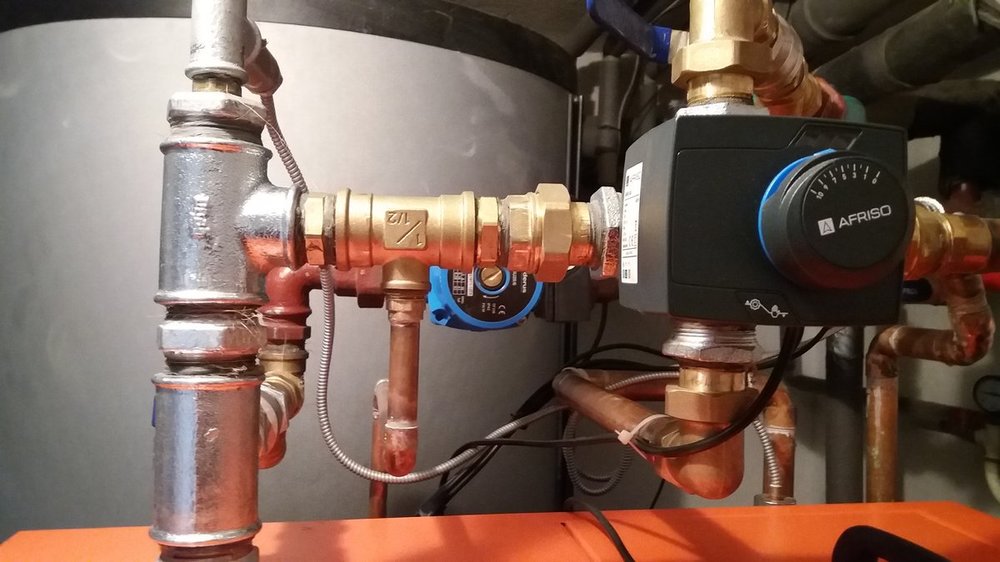

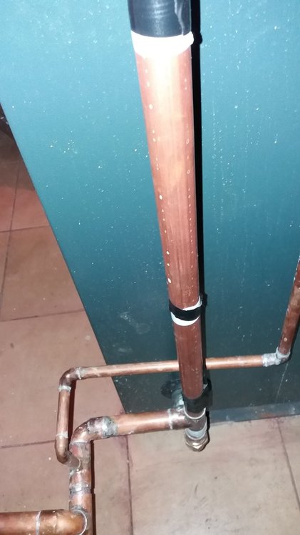

ron26 Opublikowano 12 Stycznia 2019 Autor #33 Udostępnij Opublikowano 12 Stycznia 2019 Witam ponownie przesyłam parę zdjęć na zdjęciu trzecim to powrót od 4d Odnośnik do komentarza Udostępnij na innych stronach Więcej opcji udostępniania...
gmaj22 Opublikowano 12 Stycznia 2019 #34 Udostępnij Opublikowano 12 Stycznia 2019 Widać tam niezły galimatias. Np. mieszasz przed 4D tą półcalową rurką zasilanie z powrotem ?? Potrzebny chociaż prosty schemat. Odnośnik do komentarza Udostępnij na innych stronach Więcej opcji udostępniania...
ron26 Opublikowano 24 Stycznia 2019 Autor #35 Udostępnij Opublikowano 24 Stycznia 2019 Witam Zamontowałem pompę kotłową, ale wydaje mi się że jest gorzej bo piec nie może wyciągnąć zadanej temperatury a na grzejniki idzie woda podobnej temperatury co wcześniej może ze 3 stopnie cieplejsza cieplejsza. Proszę o jakieś sugestie. Odnośnik do komentarza Udostępnij na innych stronach Więcej opcji udostępniania...
