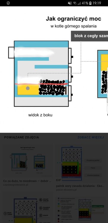

mikkei Opublikowano 11 Października 2018 #108 Udostępnij Opublikowano 11 Października 2018 Mozesz zrobić fotę jak wyłożyłeś tę komorę spalania szamotem jeżeli to nie problem ? - ciekawi mnie 1 rzecz W twoim przykładzie widać jak na dłoni że winny jest dupny wymiennik (zbyt mały) - widziałem wiele przykładów walki z tym Odnośnik do komentarza Udostępnij na innych stronach Więcej opcji udostępniania...
Gość witek1234 Opublikowano 11 Października 2018 #109 Udostępnij Opublikowano 11 Października 2018 Kogo prosisz?Jeśli mnie to na teraz nie mam takiej możliwości bo piszę z komorki. Ja z premedytacją kupilem przewymiarowany kocioł bo chodziło mi o większy wymiennik. Cegły kładę luzem , dwie warstwy najczęściej, do wysokosci prawie górnych drzwi. I to mi daje wszystko czego oczekiwałem. Nie narzekam na zbyt duzy kocioł. Jeśli chcecie pooglądać jak się pali przy użyciu sterownika st81 z pid w moim przypadku, obejrzyjcie dwa moje filmiki w temacie : "Piec Górnego Spalania UKS -N A Sterownik Pid Z czujnikiem Spalin -Za i Przeciw. " Strona 5. Odnośnik do komentarza Udostępnij na innych stronach Więcej opcji udostępniania...
Gość witek1234 Opublikowano 11 Października 2018 #110 Udostępnij Opublikowano 11 Października 2018 Pod koniec drugiego filmiku widać komorę spalania wyłożoną szamotem. Odnośnik do komentarza Udostępnij na innych stronach Więcej opcji udostępniania...
Gość Opublikowano 11 Października 2018 #111 Udostępnij Opublikowano 11 Października 2018 2 godziny temu, mikkei napisał: Mozesz zrobić fotę jak wyłożyłeś tę komorę spalania szamotem jeżeli to nie problem ? Może to do mnie,nie wiem ale tak to potraktuję:) Zdjęcia niestety nie zrobiłem i w najlbliższych miesiącach nie bedę miał okazji zrobić,ale wklejam Ci zdjęcie poglądowe jak to u mnie wygląda. Suche fakty:wymiary paleniska kotła ,głeboki na 25,szeroki 26cm,wysokość do dołu drzwi zasypowych coś koło 25cm Ścianka postawiona (na zaprawę) z tyłu kotła,grubość ścianki 8.5cm,wysokość 19cm także teraz kocioł jest głeboki na 16.5cm-zasyp węgla 9-10kg 2 godziny temu, mikkei napisał: dupny wymiennik (zbyt mały) Ogólnie to jest to 1.2m2 powierzchni grzewczej według dtr. Odnośnik do komentarza Udostępnij na innych stronach Więcej opcji udostępniania...

mikkei Opublikowano 12 Października 2018 #123 Udostępnij Opublikowano 12 Października 2018 Jamjestcichy Kacper23 Primo weździe uzupełnijcie profil bo niewiadomo co kto ma .... Jamjestcichy - chodziło mi o twój piecyk i widze że kijowo poukładałałeś te szamoty powinno być całkiem na odwrót. Jak najwiecej szamotu przy dzwiczkach popielnika a zasyp wegla jak najblizej wnętrza pieca - wtedy zar z wega oddaje ci na 3 scianki a nie na 2 jak masz teraz.... 2 sprawa jezeli twój piec przed wyjsciem w szyber ma aż taką ogromną przestrzen ( ta przestrzen nad ostatnim wymiennikiem poziomym) którą spobodnie gorące spraliny walą w komin - możesz zrobić coś takiego ze wsadzisz tam kilka cegieł szamotowych - wiadomo nie bez przesady aby był ciąg = najlepiej sklejonych ze sobą tak aby spaliny leciały jak najblizej scianek wymiennika wtedy temp spalin na czopuchu powinna zejśc ci kilkadziesiąt stopni w dół. Odnośnik do komentarza Udostępnij na innych stronach Więcej opcji udostępniania...
Gość Opublikowano 12 Października 2018 #124 Udostępnij Opublikowano 12 Października 2018 2 godziny temu, mikkei napisał: chodziło mi o twój piecyk i widze że kijowo poukładałałeś te szamoty powinno być całkiem na odwrót. Jak najwiecej szamotu przy dzwiczkach popielnika a zasyp wegla jak najblizej wnętrza pieca Masz rację,ale wtedy powierzchnia rusztu niezbyt się zmieni bo przecież bym musiał zrobić otwór na czyszczenie rusztu (ruszt pionowy). Chyba,że tą jedną cegłę dam na plecki kotła a resztę na przód.Dla usprawiedliwienia napiszę,że jestem laikiem a to pierwszy taki piec w którym coś modyfikuję,ba w którym palę-zainspirowany tym forum oraz stroną czyste ogrzewanie wyłożyłem tył kotła szamotem. 2 godziny temu, mikkei napisał: ta przestrzen nad ostatnim wymiennikiem poziomym Czyli na tej półce położyć na środku cegły szamotowe by ją opływały? Wysoką temperaturę spalin mam jedynie podczas rozpalania a później dość niskie 80-150°C,więc czy ten zabieg wyżej nie zmniejszy bardziej tej temperatury? Odnośnik do komentarza Udostępnij na innych stronach Więcej opcji udostępniania...
