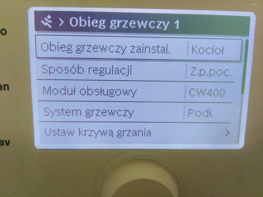

Szczypiorr Opublikowano 22 Września 2018 Autor #7 Udostępnij Opublikowano 22 Września 2018 Dzisiaj uruchomiłem kocioł i sterownik. Serwisant Junkers ustawił sposób regulacji : sterowanie wg temp pom., i nie ma opcji krzywej grzewczej. Czujnik pogodowy jest na dworze więc rozumiem, że ustawione jest źle tylko które opcje wybrać?1. Sterowanie wg temperatury zewn.2 Temp zewn z punktem pocz.3. Sterowanie wg. temp pom.4. Regulacja temp. pom. z mocąW sterowniku jest opisane takimi skrótami. Powiedzcie co ustawić i jak dokładnie ustawić krzywa grzewcza jeżeli ma być? Co jeszcze mogę sprawdzić czy serwisant dobrze ustawił?Dzięki Odnośnik do komentarza Udostępnij na innych stronach Więcej opcji udostępniania...
teres Opublikowano 22 Września 2018 #8 Udostępnij Opublikowano 22 Września 2018 "2 Temp zewn z punktem pocz." Odnośnik do komentarza Udostępnij na innych stronach Więcej opcji udostępniania...
Szczypiorr Opublikowano 22 Września 2018 Autor #9 Udostępnij Opublikowano 22 Września 2018 Przepływ 1.5 l/min otrzymałem pomiędzy pierwszym a drugim biegiem pompy, więc chyba ok.Jak ustawić krzywa grzewcza? I co sprawdzić w sterowniku czy jest dobrze ustawione? Odnośnik do komentarza Udostępnij na innych stronach Więcej opcji udostępniania...
sambor Opublikowano 22 Września 2018 #10 Udostępnij Opublikowano 22 Września 2018 Możesz pokazać te krzywe Odnośnik do komentarza Udostępnij na innych stronach Więcej opcji udostępniania...

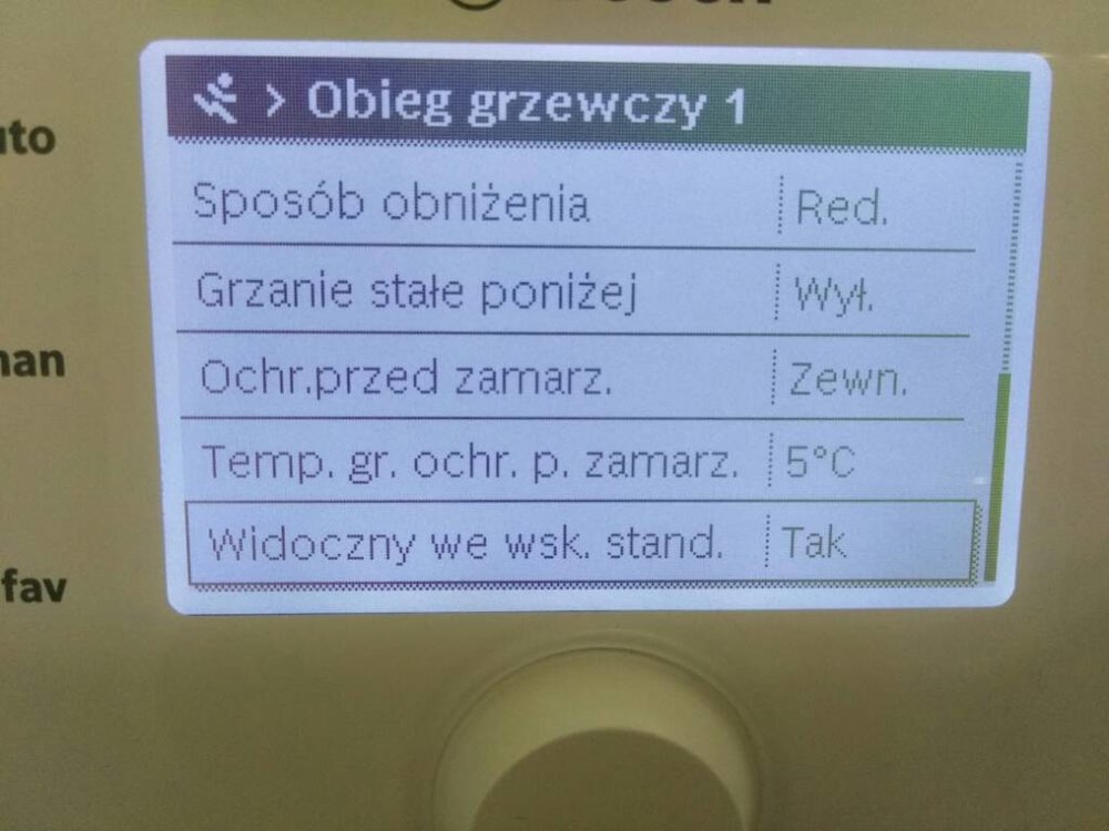

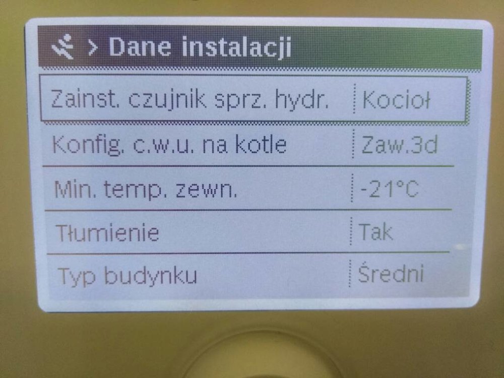

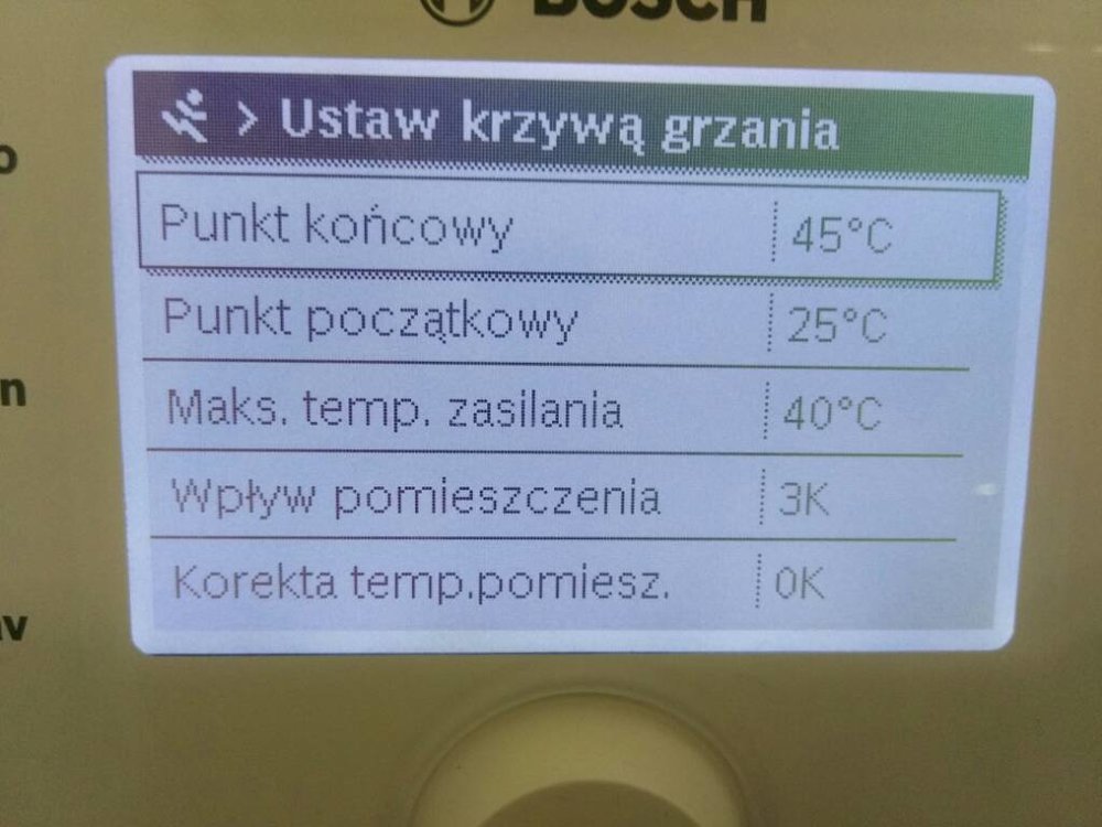

Szczypiorr Opublikowano 22 Września 2018 Autor #11 Udostępnij Opublikowano 22 Września 2018 Wrzucę zdjęcia z ustawień, będę wdzięczny za każde poprawki. Odnośnik do komentarza Udostępnij na innych stronach Więcej opcji udostępniania...

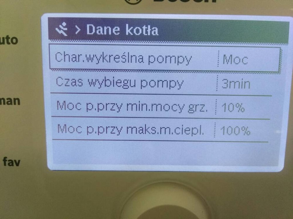

sambor Opublikowano 22 Września 2018 #12 Udostępnij Opublikowano 22 Września 2018 Daj dłuższy wybieg pompy - lub nawet pracę stałą, oraz wyłącz lub zmniejsz wpływ pomieszczenia Jak będzie za gorąco w pomieszczeniach to : zmniejsz max temp zasilania np na 38 lub mniej - to trzeba wyczaić. albo zmniejsz przepływy np nastawą pompy lub poszczególnymi rotametrami - to zadanie praktycznie na 1 sezon grzewczy, ale pamiętaj rotametry nie służą do ciągłego kręcenia - raz, dwa i koniec. Następne zmiany raczej tylko temp zasilania lub przepływem pompy. Odnośnik do komentarza Udostępnij na innych stronach Więcej opcji udostępniania...
Szczypiorr Opublikowano 22 Września 2018 Autor #13 Udostępnij Opublikowano 22 Września 2018 Dzięki.Wybieg pompy mogę ustawić od 0 do 60 min, ewentualnie 24h. Więc ustawić 24h? Co robi tak opcja?Wpływ pomieszczenia wyłączyłem.Temp końcowa jest 45 a maksymalna temp zasilania 40, to nie przeszkadza że są inne? Odnośnik do komentarza Udostępnij na innych stronach Więcej opcji udostępniania...
sambor Opublikowano 22 Września 2018 #14 Udostępnij Opublikowano 22 Września 2018 Przy podłogówce zaleca się ciągłą pracę pompy Odnośnik do komentarza Udostępnij na innych stronach Więcej opcji udostępniania...
Szczypiorr Opublikowano 22 Września 2018 Autor #15 Udostępnij Opublikowano 22 Września 2018 Ok dałem na 24h a wpływ pomieszczen wyłączony.Temp końcowa 45'? Odnośnik do komentarza Udostępnij na innych stronach Więcej opcji udostępniania...
sambor Opublikowano 22 Września 2018 #16 Udostępnij Opublikowano 22 Września 2018 Zostaw 45C. Odnośnik do komentarza Udostępnij na innych stronach Więcej opcji udostępniania...

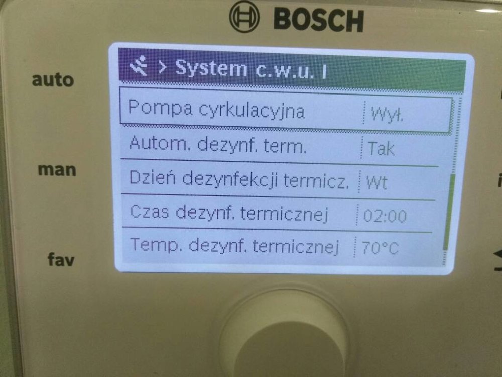

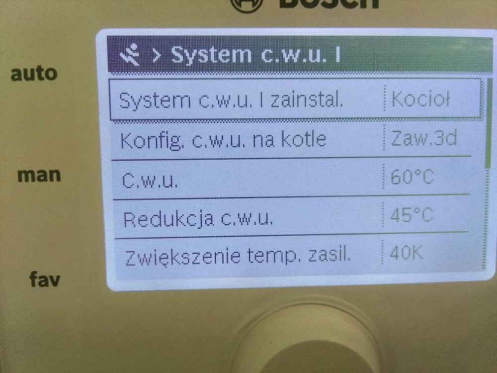

teres Opublikowano 23 Września 2018 #23 Udostępnij Opublikowano 23 Września 2018 2 godziny temu, Szczypiorr napisał: Czyli w zimie dać 24h ale w takich okresach przejściowych 20min wystarczy? I po prostu pamiętać i przełączać? Ustaw sobie ten wybieg pompy na 10 - 20 minut i nic więcej nie zmieniaj. Jak dobrze ustawisz ten kocioł, to on i tak będzie Ci całą zimę grzał palnikiem. Oprócz tego: wyłącz sobie dezynfekcję zbiornika i rób ją tylko po dłuższym urlopie. W normalnym użytkowaniu nie masz szans na żadną Legionellę. Charakterystykę pompy podniósłbym przy minimalnej mocy na jakieś 50% (sprawdź przepływy - powinno być na większości przepływomierzy koło 1,5L/min) ewentualnie ustaw na stałą charakterystykę. Nie masz cyrkulacji? 20 godzin temu, Szczypiorr napisał: Dzięki. Wybieg pompy mogę ustawić od 0 do 60 min, ewentualnie 24h. Więc ustawić 24h? Co robi tak opcja? Wpływ pomieszczenia wyłączyłem. Temp końcowa jest 45 a maksymalna temp zasilania 40, to nie przeszkadza że są inne? A możesz edytować tą maksymalną temperaturę zasilania? Bo to faktycznie dziwne. Z tego co kojarzę, to na kotle pokrętłem ustawiasz maksymalną temperaturę zasilania (możesz ją podnieść maksymalnie do 50 stopni ze względu na to, że masz podłogówkę). 20 godzin temu, sambor napisał: Daj dłuższy wybieg pompy - lub nawet pracę stałą, oraz wyłącz lub zmniejsz wpływ pomieszczenia Ja tam wpływ pomieszczenia lubię, nie zawsze uda się idealnie trafić z krzywą grzewczą. Odnośnik do komentarza Udostępnij na innych stronach Więcej opcji udostępniania...
sambor Opublikowano 23 Września 2018 #24 Udostępnij Opublikowano 23 Września 2018 Na początek robimy bez wpływu pomieszczenia, aby nie było za dużo parametrów zmiennych na 1 raz Odnośnik do komentarza Udostępnij na innych stronach Więcej opcji udostępniania...
Szczypiorr Opublikowano 23 Września 2018 Autor #25 Udostępnij Opublikowano 23 Września 2018 Pompę jak pisałem ustawiłem na 1,5 biegu i przepływy są wszędzie 1,5l/min. Charakterystykę pompy zmienić w opcji w charakterystyka wykreślna pompy ? Jaka jest różnica pomiędzy 50% na stałe , tzn co to funkcja robi ? Temp końcową mogę zmienić , na kotle pokrętłem mam ustawione 40' . Godzinę temu, teres napisał: Ja tam wpływ pomieszczenia lubię, nie zawsze uda się idealnie trafić z krzywą grzewczą. Wpływ pomieszczenia jak działa na ogrzewanie ? I ewentulanie ile ustawić ? Temp na zbiorniku ustawić na 45' i raz na jakiś czas włączać ręcznie dezynfecję zasobnika ? Odnośnik do komentarza Udostępnij na innych stronach Więcej opcji udostępniania...
