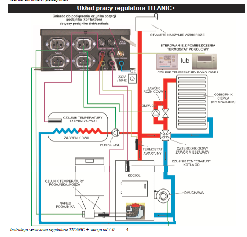

bonanza Opublikowano 15 Września 2018 #30 Udostępnij Opublikowano 15 Września 2018 Zanim zaczniesz zmieniać instalację na 4D i sterowanie pogodowe oraz jaki układ wybrać: z czujnikiem T wewnętrznym, zewnętrznym, czy dwoma na raz, to przeanalizuj układ technologiczny. Z ciekawostek podam, że aby utrzymać T zadaną w domu np: 22 C, przy zewnętrznej 10 stopni, należy podawać na zasilanie grzejników ok. 33 C (wynika z odpowiedniego wzoru), bez buforów lub mieszacza trudne do zrealizowania. Na pierwszy rzut oka wymieniłbym rury PP (zasilnie bojlera), z tego co się orientuję max. 95 C (BARDZO RYZYKOWNE). https://forum.muratordom.pl/showthread.php?32305-Kocioł-na-paliwa-stałe-a-rury-plastikowe-do-C-O Kilka pytań: Jaki jest to model pieca i sterownika, gdzie jest naczynie wzbiorcze oraz czy nie rośnie Ci ciśnienie w instalacji wodnej po podgrzaniu CWU? Podaj również typ rur z plastiku. Odnośnik do komentarza Udostępnij na innych stronach Więcej opcji udostępniania...

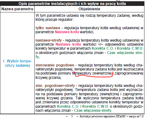

bonanza Opublikowano 15 Września 2018 #33 Udostępnij Opublikowano 15 Września 2018 Tak chodzi o naczynie wyrównawcze. Ale ok, poza plastikami nie masz czego się obawiać o bezpieczeństwo. Widzę, że sterownik obsługuje pogodówkę. Poczytaj instrukcję, wg mnie pogodówka działa wg czujnika zewnętrznego (nie ma korekty krzywej grzania o czujnik wewnętrzny). Czy to odbywa się przez sterownik kotła, czy dodatkowy panel sterujący, nie wiem (doczytaj). Odnośnik do komentarza Udostępnij na innych stronach Więcej opcji udostępniania...

bonanza Opublikowano 15 Września 2018 #37 Udostępnij Opublikowano 15 Września 2018 20 minut temu, Visitor1230 napisał: Z tego co widze ten strownik pogodowo steruje tylko temperatura kotla. Co wedlug mnie jest calkowicie pozbawione sensu. Kociol weglowy powinien pracowac na stalej, wysokiej temperaturze. A pogodowka powinna sterowac tylko mieszaczem. Nie chcę wchodzić głęboko w temat ( nie mam czasu, pewnie jak każdy z Was). Może tym steruje panel sterujący (instrukcja panelu): Visitor1230 Wiedza jest zabójcza, a niewiedza pozwala przetrwać bez nerwów. Fachowiec stawia piec, pierniczy, że tak ma być i to przyjmujemy. Tak jak dla mnie mój kardiolog mówi o moim zdrowiu, a jako automatyk nic nie rozumiem. Ale przyjmuję to za pewnik, tylko czy o on ma rację? Całe szczęście, że lekarzem może zostać osoba, która x last studiowała i nabywała wiedzę praktyczną (oczywiście zdarzają się i owce). Ale patrząc na Pana Henia, który "stawia" piece? Wg mnie strach się bać, lepiej nie drążyć tematu i spalać 10/dzień przy CWU. Zimą będzie lepiej i czyściej niż kopciuch, ale czy optymalnie? Ale oczywiście szacunek dla osób, które nie poprzestają na powyższym :-) Tylko ładnie wygląda, ale gdzie jest T zewnętrzny (chyba, że przeoczyłem) : Odnośnik do komentarza Udostępnij na innych stronach Więcej opcji udostępniania...
