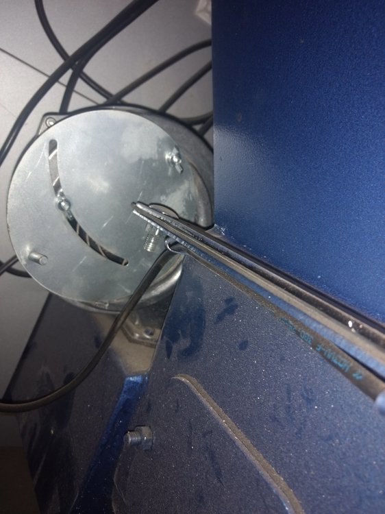

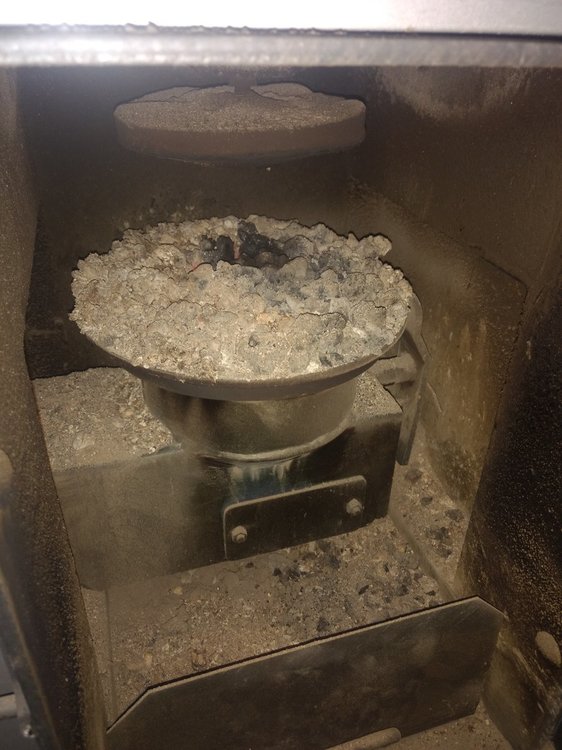

szelest Opublikowano 14 Września 2018 #8 Udostępnij Opublikowano 14 Września 2018 Jaki opał? Sadzę masz? Wygląda ,że za mało powietrza odsłoń trochę przysłonę i obserwuj.Widzę że polnik Ardeo obrotowy AZP-MR Odnośnik do komentarza Udostępnij na innych stronach Więcej opcji udostępniania...
Konkol Opublikowano 14 Września 2018 Autor #9 Udostępnij Opublikowano 14 Września 2018 Skarbek opisane w poscie wyzej, przysłona faktycznie jest mało tez wrzuciłem zdjecie do posta. Sadza osadza sie na sciankach kotła i to konkretnie bo raz na tydzien przy zasypywaniu czyszcze z grubej warstwy. A palnik to AR+ Odnośnik do komentarza Udostępnij na innych stronach Więcej opcji udostępniania...

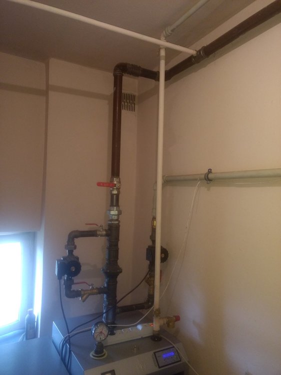

Konkol Opublikowano 14 Września 2018 Autor #14 Udostępnij Opublikowano 14 Września 2018 Pompa CO narazie nie jest używana, bo tylko ustawienie czasu odlaczenia tej pompy mam narazie chodzi w trybie lato z sama C.W.U. Obrotowa jest. Piec pracuje dopiero 1.5 miesiaca był wstawiony na miejsce smieciucha. Instalacji zdjecia porobie zaraz. Odnośnik do komentarza Udostępnij na innych stronach Więcej opcji udostępniania...

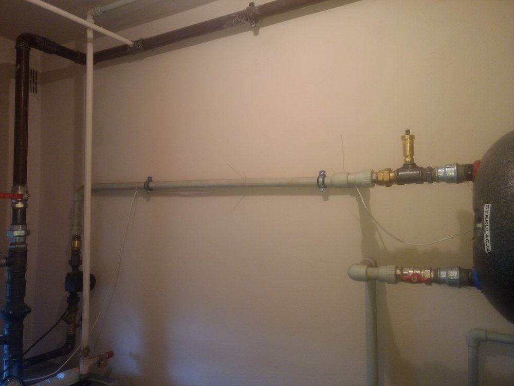

bonanza Opublikowano 14 Września 2018 #15 Udostępnij Opublikowano 14 Września 2018 Sam robiłeś instalację, bo wygląda niebezpiecznie. Odnośnik do komentarza Udostępnij na innych stronach Więcej opcji udostępniania...
Gość Visitor1230 Opublikowano 14 Września 2018 #16 Udostępnij Opublikowano 14 Września 2018 Brak zaworu mieszajacego np. 4D. Wtedy albo bedziesz jechal z temperatura kotla na 50 stopni i za piec lat go wyrzucisz na zlom. Albo bedziesz gotowal wode w grzejnikach. Proponuje wstawic wspomniany zawor najlepiej z silownikiem. I sterowac go pogodowo ze sterownika kotla. A jak sie nie da z kotla to wstawic osobny sterownik pogodowy zaworu np. Tech 431 N. Co do bezpieczenstwa w instalacji niech sie wypowiedza bardziej kumaci. Odnośnik do komentarza Udostępnij na innych stronach Więcej opcji udostępniania...
bonanza Opublikowano 14 Września 2018 #17 Udostępnij Opublikowano 14 Września 2018 Dokładnie. Nie chciałem poruszać tej kwestii. Bo warto określić, kto wykonał instalację? Jak sam, to ok. Uczymy się na błędach, ale jako instalator, to prokurator. Odnośnik do komentarza Udostępnij na innych stronach Więcej opcji udostępniania...
Konkol Opublikowano 14 Września 2018 Autor #18 Udostępnij Opublikowano 14 Września 2018 Dobiliście mnie bo akurat instalator a zapłaciłem za to nie mało. I u mnie z okolicy jest kilkanascie osob co tez tak maja zrobione i oni robili. Odnośnik do komentarza Udostępnij na innych stronach Więcej opcji udostępniania...
Gość Visitor1230 Opublikowano 14 Września 2018 #19 Udostępnij Opublikowano 14 Września 2018 Na youtubie masz zasade dzialania takiego mieszacza. Jak wspomnialem mozna na niego zalozyc silownik i temperature na grzejniki sterowac pogodowka. https://informatorbudownictwa.pl/porady/13179-zawory-trojdrogowe-lub-czterodrogowe-co-warto-wiedziec Odnośnik do komentarza Udostępnij na innych stronach Więcej opcji udostępniania...
Konkol Opublikowano 14 Września 2018 Autor #20 Udostępnij Opublikowano 14 Września 2018 Ale da sie u mnie jakims łatwym sposobem to zamontowac czy srednio? Odnośnik do komentarza Udostępnij na innych stronach Więcej opcji udostępniania...
Gość Visitor1230 Opublikowano 14 Września 2018 #21 Udostępnij Opublikowano 14 Września 2018 Dlaczego ma sie nie dac? Zasada jest prosta jak budowa cepa. Przy okazji mozesz sobie zrezygnowac z tej smiesznej kuli a pompe na obieg dac normalnie. A tak na powaznie to sa nie instalatorzy tylko skrecacze i spawacze rur. Jezeli zaczynasz kolego przygode z ekogroszkiem to pozwole sobie dac kilka rad. Po co masz poznawac niuanse takiego palenia przez pryzmat portfela. Zelazne zasady: 1 tylko suchy opal , nie stosowalem tego i stalowy zbiornik przegnil na wylot w piatym sezonie. podobnie bylo ze stalowzm slimakiem. ukrecil sie po prostu 2 wysoka temperatura zadana na kotle. 65 - 70 stopni. Nie boj sie ze wiecej spalisz. Za to w kotle nie znajdziesz rdzy 3 Jezeli slimak jest stalowy, po trzecim sezonie wymontuj go i ocen stan 4 zamontuj 4 D i steruj nim pogodowo 5 nie stosuj obnizenia nocnego temperatury w domu. Bedzie komfortowo i taniej 6 jak juz nauczysz sie palic w kotle, ustaw nizsza moc Ja na poczatku przygody z ekogroszkiem robilem wszystko na odwrot. Problemy byly jak wyzej opisane. Zuzycie wegla ponad 3 tony. Po po przeczytaniu tego co w linku ponizej, edukacji na forum, zastosowaniu mieszacza z pogodowka, spalanie spadlo przed termomodernizacja chawiry do 2.2 Tony http://czysteogrzewanie.pl/jak-palic-w-piecu/jak-ogrzewac-by-sie-ogrzac/ Edit: Co jeszcze wazne to doplyw powietrza do kotlowni. Jak dobrze pamietam, to zeby spalic 1 kg wegla potrzeba 28 m szesciennych powietrza. Odnośnik do komentarza Udostępnij na innych stronach Więcej opcji udostępniania...

panczo88 Opublikowano 14 Września 2018 #24 Udostępnij Opublikowano 14 Września 2018 Ewidentnie na zdjęciu widać przedmuch z pod tej klapki skręcanej na dwie śruby,wypadało by to uszczelnić. Odnośnik do komentarza Udostępnij na innych stronach Więcej opcji udostępniania...
