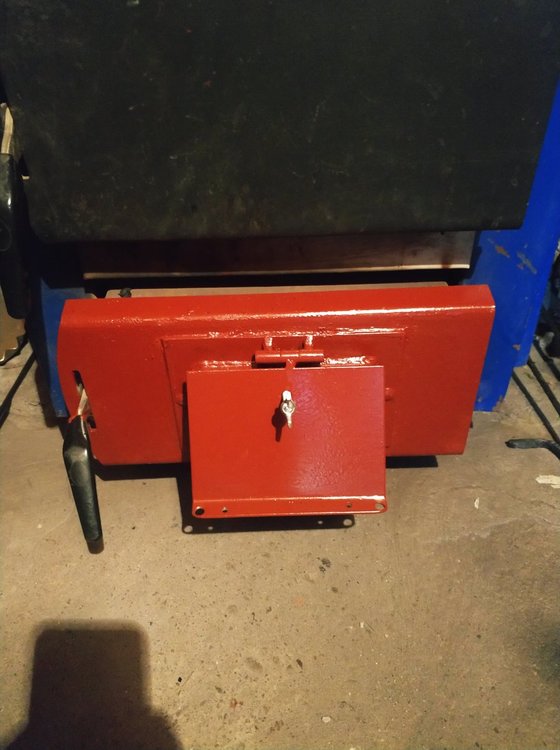

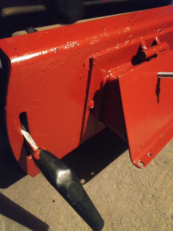

majmaj Opublikowano 1 Października 2018 #33 Udostępnij Opublikowano 1 Października 2018 Witam. Zakupiłem klapkę do popielnika taką jak na zdj. Muszę to teraz zamontować od zewnątrz drzwiczek. Uszczelnić czymś? Czym? Silikonem? Odnośnik do komentarza Udostępnij na innych stronach Więcej opcji udostępniania...
HarryH Opublikowano 1 Października 2018 #34 Udostępnij Opublikowano 1 Października 2018 Miałem identyczną :-) Skręciłem na silikon budowlany, tam nie ma temperatury. Odnośnik do komentarza Udostępnij na innych stronach Więcej opcji udostępniania...

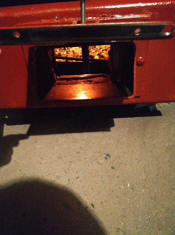

majmaj Opublikowano 2 Października 2018 #35 Udostępnij Opublikowano 2 Października 2018 Tak myślałem że zwykły silikon będzie ok. Jeszcze jedno pytanie, mam zamiar zamontować klapkę PP w zasypowych. Pytanie tylko czy ktoś ma info na ile ona jest szczelna? Pytam bo są dni gdzie rodzice chcą palić na wentylatorze. Odnośnik do komentarza Udostępnij na innych stronach Więcej opcji udostępniania...
Gość witek1234 Opublikowano 2 Października 2018 #36 Udostępnij Opublikowano 2 Października 2018 Sterownik tzw. dwustanowy dmucha dosyć mocno , może wystąpić problem z dymieniem. Wystarczy dyszę PW wypełnić od wewnątrz powiedzmy wełną mineralną , dobrze to uszczelnia. Ja mam sterownik z PID więc moc nadmuchu ustawiam na niską wartość i nie mam z dymieniem problemu, niczym nie uszczelniam. Ale i ciąg kominowy mam spoko. Aby się jednak zabezpieczyć, nie zaszkodzi i w takim przypadku wypełniać tą dyszę. To zabawa na własne skalkulowane ryzyko. Ewentualnie dodatkowo zakup czujnika . Odnośnik do komentarza Udostępnij na innych stronach Więcej opcji udostępniania...
majmaj Opublikowano 2 Października 2018 #37 Udostępnij Opublikowano 2 Października 2018 Nie no czujnik to podstawa. Tylko ciekawe też czy coś może dymic z tej klapki popielnika... Bo z uszczelnieniem tego może być problem. Odnośnik do komentarza Udostępnij na innych stronach Więcej opcji udostępniania...
Gość witek1234 Opublikowano 2 Października 2018 #38 Udostępnij Opublikowano 2 Października 2018 Z dołu nie powinno dymić. Jeśli tak się będzie dziać to ciąg bardzo marny i za mocny nadmuch. Nigdy nie miałem takiej sytuacji. Myślę że taka sytuacja będzie miała miejsce wyłącznie wtedy gdy sznur uszczelniający będzie zużyty i słąby ciąg. Z górnych może wydymiać. Odnośnik do komentarza Udostępnij na innych stronach Więcej opcji udostępniania...

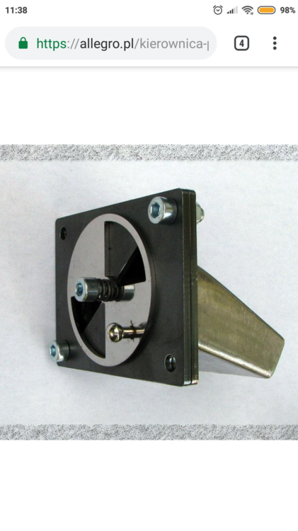

HarryH Opublikowano 2 Października 2018 #39 Udostępnij Opublikowano 2 Października 2018 Kierownicę powietrza mialem identyczną na szczeliwo. Raczej nie będzie szczelna na tyle,by włączyć dmuchawę. Wtedy trzeba wykręcic rozetkę i wkręcić blachę z uszczelkami. Ja wywaliłem dmuchawę po pierwszej zimie. Dmuchawa może otwierać klapkę i tu też dałbym zamknięcie lub obciążenie. Wydostawac będzie się powietrze, a nie CO, ale szlag trafi sterowanie. Odnośnik do komentarza Udostępnij na innych stronach Więcej opcji udostępniania...
majmaj Opublikowano 2 Października 2018 #40 Udostępnij Opublikowano 2 Października 2018 Dlaczego szlag trafi sterowanie? Odnośnik do komentarza Udostępnij na innych stronach Więcej opcji udostępniania...
Gość witek1234 Opublikowano 2 Października 2018 #41 Udostępnij Opublikowano 2 Października 2018 1 godzinę temu, HarryH napisał: Kierownicę powietrza mialem identyczną na szczeliwo. Raczej nie będzie szczelna na tyle,by włączyć dmuchawę. Wtedy trzeba wykręcic rozetkę i wkręcić blachę z uszczelkami. Ja wywaliłem dmuchawę po pierwszej zimie. Dmuchawa może otwierać klapkę i tu też dałbym zamknięcie lub obciążenie. Wydostawac będzie się powietrze, a nie CO, ale szlag trafi sterowanie. Strachy na lachy :) Napchaj wełny mineralnej w dyszę jak pisałem i będzie szczelne na 100%. Sam tak robiłem. Można dać tą blachę ale jeśli z nadmuchem będzie palone sporadycznie jak piszesz to za dużo pitolenia żeby to założyć a potem ściągać. Jakieś obciążenie na PW można dać, zawsze coś tam niby zabezpieczy choć wydaje mi się że to na wyrost bo musiało by dmuchać chyba na 100% żeby ruszyło czy nawet rozszczelniło taką klapkę bo jest za ciężka .Zresztą nadmuch powinien pracować z małą mocą. 1 godzinę temu, majmaj napisał: Dlaczego szlag trafi sterowanie? Nie wydaje mi się to możliwe bo klapka za ciężka , patrz wyżej. Sterownikowi nić nie będzie ale palenie za to marne bo PW zacznie spitalać przez hipotetycznie uchyloną klapkę. Ale to tylko teoria , szukanie dziury w całym. Zapal, spróbuj i zobaczysz czy jest problem czy nie. Napisz jaki masz sterownik . Odnośnik do komentarza Udostępnij na innych stronach Więcej opcji udostępniania...
majmaj Opublikowano 2 Października 2018 #42 Udostępnij Opublikowano 2 Października 2018 Sterownik reg 06 czyli to co było zamontowane. Piec to elektromet eko kwr 15. Odnośnik do komentarza Udostępnij na innych stronach Więcej opcji udostępniania...
HarryH Opublikowano 2 Października 2018 #43 Udostępnij Opublikowano 2 Października 2018 Szlag trafi sterowanie, bo gdy spadnie temp. na piecu sterownik zwiększy obroty dmuchawy. Jeżeli otworzy się klapka temperatura jeszcze bardziej spadnie, a sterownik jeszcze bardziej zwiększy obroty dmuchawy, co jeszcze bardziej uchyli klapkę itd. Dmuchawa naprawdę nie jest do niczego potrzebna, sąsiad 2 tydzień pali sobie greenpalem w zasypowcu na naturalnym ciągu bez żadnych problemów (od góry naturalnie). Blacha - mam na myśli kawałek blaszki wkręcanej 1 śrubą w miejsce rozetki, z tym jest na pewno mniej roboty niż z upychaniem wełny i wyciąganiem jej. Odnośnik do komentarza Udostępnij na innych stronach Więcej opcji udostępniania...
Gość witek1234 Opublikowano 3 Października 2018 #44 Udostępnij Opublikowano 3 Października 2018 HarryH, domyślam się że niedługo używałes nadmuchu :) Majmaj, masz dwie porady i sam wybierz odpowiednią dla siebie . Ja mam 10 lat doświadczeń. Twój ster to zwykły dwustan , wazne aby dobrze ustawić moc rozruchu i moc maksymalną. Maksymalną ustawiasz tak : wezweź kawałek foli plastikowej i przyłoż do górnej rozety od zewnątrz, musi szczelnie przylegac. Potem zwiekszasz stopniowo siłę nadmuchu. W momencie gdy folia odpadnie, takie obroty są maksymalne bo wytworzyło się nadciśnienie i zaczyna wypychac powietrze. Do tego momentu jest bezpiecznie. Następna sprawa. Wepchanie wełny mineralnej do dyszy to szybka sprawa, super odcina przepływ powietrza. Jeśli dasz blaszkę to nie uszczelni tak dokładnie i trzeba dać to na silikonie. Sprawa podnoszenia klapki...Mam w wentylatorze i ty chyba też taką małą klapeczke odcinająca przepływ powietrza po zatrzymaniu dmuchawy. Pomysl, jeżeli wentylator chodzi na full,to ta klapka unosi się na góra 1 cm. Więc jakim cudem mogłaby się podnieść klapka PP która waży powedzmy 20 dkg?Następna rzecz, nawet jeśli by się jakimś cudem uniosła, wentylator będzie dmuchal tylko tyle powetrza, ile ma zadane na maks. Powiedzmy 40 %i tyle. Nic się nie stanie, będzie tak se chodził, kocioł najwyżej wygaśnie a ster zakończy pracę. Nie wzrosną obroty, nic się nie rozleci ani nie wybuchnie czy co tam jeszcze. To jest nierealna wizja. Masz dwie opinie i wybieraj, możesz obu spróbować nie ma żadnych przeszkód. Odnośnik do komentarza Udostępnij na innych stronach Więcej opcji udostępniania...

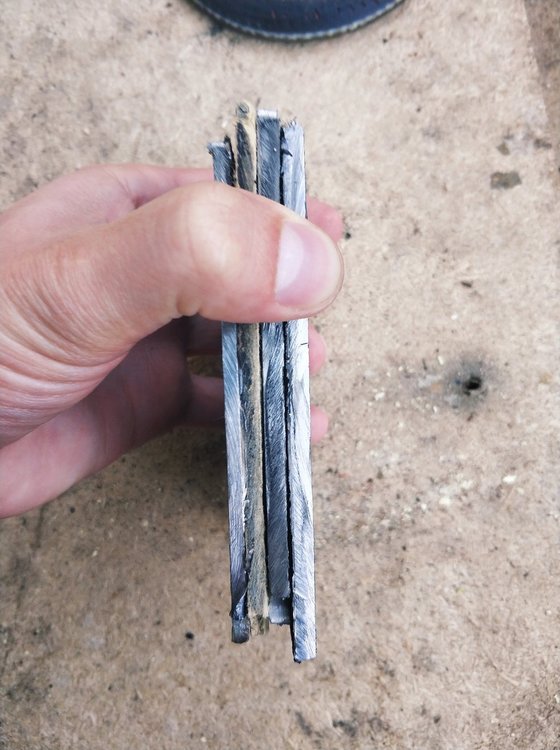

majmaj Opublikowano 8 Października 2018 #45 Udostępnij Opublikowano 8 Października 2018 Klapka miarkownika już jest. Swoją drogą drzwiczki są nawet w miarę solidnie wykonane. Trzy warstwy blachy uszczelka a w środku jakaś wełna. Odnośnik do komentarza Udostępnij na innych stronach Więcej opcji udostępniania...

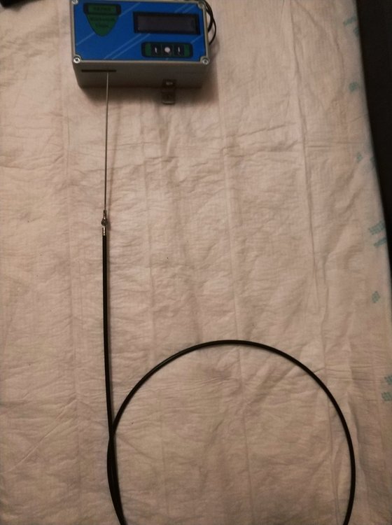

majmaj Opublikowano 8 Października 2018 #47 Udostępnij Opublikowano 8 Października 2018 Miarkownik w tym tyg, tylko muszę dorobić jakieś uchwyty do pancerza linki aby był nieruchomy. Z powietrzem wtórnym będę się musiał chyba wstrzymać do wiosny. Odnośnik do komentarza Udostępnij na innych stronach Więcej opcji udostępniania...
Gość Opublikowano 8 Października 2018 #48 Udostępnij Opublikowano 8 Października 2018 @majmaj A jaki miarkownik wybrałeś jeżeli mogę zspytać? Odnośnik do komentarza Udostępnij na innych stronach Więcej opcji udostępniania...

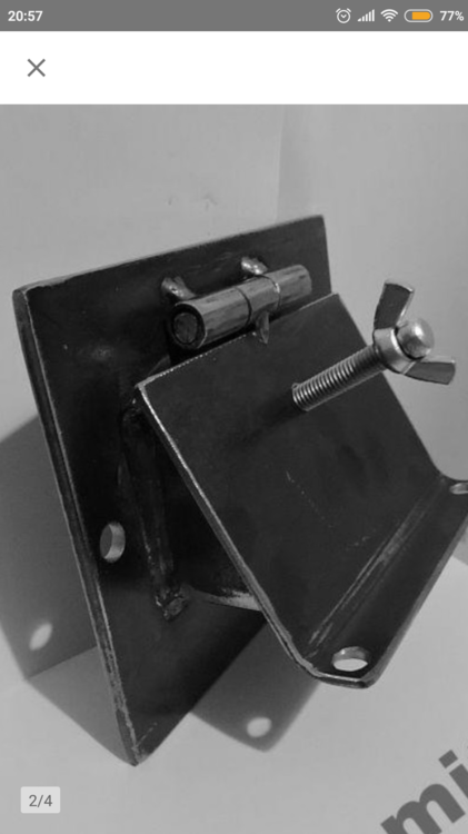

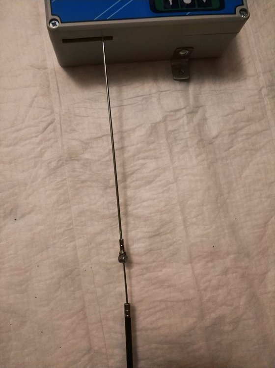

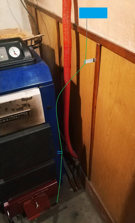

majmaj Opublikowano 8 Października 2018 #49 Udostępnij Opublikowano 8 Października 2018 Jasne że można. Kepas z względu na to że ma 3 poziomowe otwieranie i zamykanie, unister działa 0-1. Do tego cena lepsza. Fajny patent z zastosowaniem linki w pancerzu, ułatwi to montaż. Tak to myślę zamontować - jak coś chętnie wysłucham uwag. A tak wygląda miarkownik: Odnośnik do komentarza Udostępnij na innych stronach Więcej opcji udostępniania...

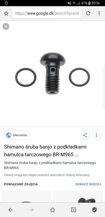

Gość Opublikowano 8 Października 2018 #50 Udostępnij Opublikowano 8 Października 2018 21 minut temu, majmaj napisał: Kepas z względu na to że ma 3 poziomowe otwieranie 3 poziomy,ale niezbyt dobre przynajmniej dla mojego kotła. Ja mam albo zamknięte albo otwarte. 22 minuty temu, majmaj napisał: Tak to myślę zamontować - jak coś chętnie wysłucham uwag. Linkę zamontuj bezpośrednio do tej dziurki w klapce bez żadnych uchwytów bo po co? Proponuję zakupić w rowerowym śrubkę z dziurką do hamulców-przełożysz linkę przez dziurkę i skręcisz z klapką-idealnie wyregulujesz. Odnośnik do komentarza Udostępnij na innych stronach Więcej opcji udostępniania...
