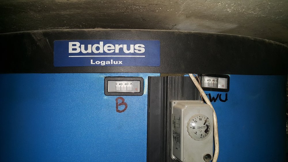

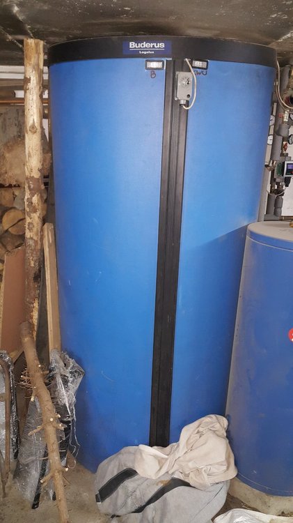

Gość robin60 Opublikowano 9 Października 2018 #32 Udostępnij Opublikowano 9 Października 2018 Panowie podepnę się pod temat mam okazję kupić bufor w wieku 5 lat cały czas używany jak zdjąłem wymiary z niego to jest ten https://www.buderus.com/pl/pl/ocs/obiekty-komercyjne/logalux-p-m--746390-p/ 982 litry dziś go oglądałem i tak na razie myślę wraz z loddomatem. Na razie ceny nie znam wiem , że facet kupił go za 9000 zł. po dużym rabacie gdyż kosztował około 12000, ale jestem ciekawy ile jest wart według Was. Oczekuję fachowych ocen specjalistów w Tym kolegi @sambor które będą mi bardzo pomocne przy podjęciu decyzji. Pozdrawiam Odnośnik do komentarza Udostępnij na innych stronach Więcej opcji udostępniania...

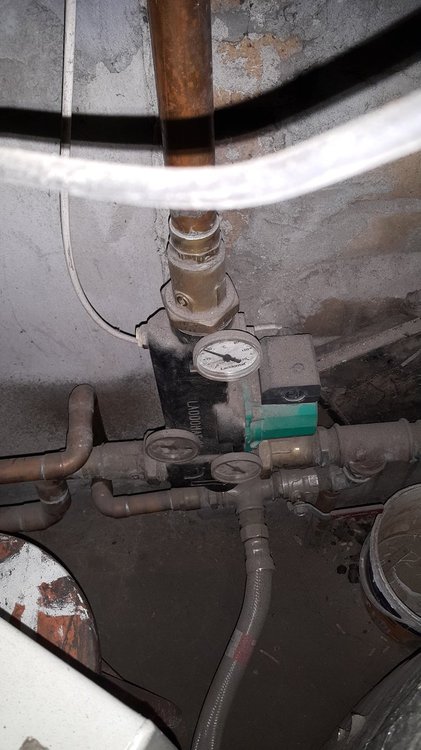

sambor Opublikowano 9 Października 2018 #33 Udostępnij Opublikowano 9 Października 2018 Z jakim kotłem ten bufor współpracował - pewnie HG lub podobny. Jak tak to Ladommat jest na 70-75C, trzeba by wkładki w nim wymienić i pompa pewnie w starszym modelu czyli nie energooszczędna. Ale bufor 5 lat to praktycznie nówka sztuka, jak cena pasuje to brać. Odnośnik do komentarza Udostępnij na innych stronach Więcej opcji udostępniania...
Gość robin60 Opublikowano 9 Października 2018 #34 Udostępnij Opublikowano 9 Października 2018 Szkoda @sambor, że nie zrobiłem zdjęcia kotła bo by Ci szczęka opadła takiego czegoś to Ty w życiu nie widziałeś, prototyp kotła Vulkan kiedyś o nim pisałem na początku facet miał wszelkie badania na kocioł i zrezygnował z produkcji. Ale cały czas Trwają między nim a moim znajomym negocjacje co do rozpoczęcia produkcji. Nie znam ceny powiedź ile według Ciebie on jest wart wraz d loddomatem. Dziękuję. Pracuje on z kotłem na pellet i palnikiem KIPI 20 KW kocioł też podobnej mocy. Odnośnik do komentarza Udostępnij na innych stronach Więcej opcji udostępniania...
sambor Opublikowano 9 Października 2018 #35 Udostępnij Opublikowano 9 Października 2018 Ciebie tak naprawdę interesuje sam bufor wg mnie ok 3tys to max Odnośnik do komentarza Udostępnij na innych stronach Więcej opcji udostępniania...
