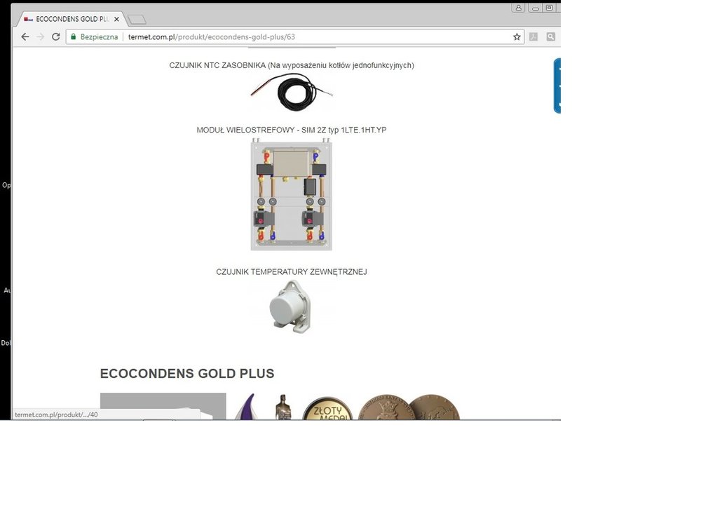

odpowietrznik Opublikowano 7 Sierpnia 2018 #16 Udostępnij Opublikowano 7 Sierpnia 2018 Jak domek dobrze ocieplony a wygląda na to ze tak to bym się nie piep... z palletem jak jest dostęp do gazu.Niestety przy dwóch obiegach grzewczych kocioł nie powinien być "bele jaki" ale mieć możliwość sterowania tymi obiegami a takie kotły nie są tanie. W takiej instalacji powinno być sprzęgło hydrauliczne.Sterowanie pogodowe.Kocioł Termeta jest OK ale sterowanie dwoma obiegami jest u nich trochę ułomne nie mówiąc o kosztach bo należałoby dokupić dedykowany przez producenta moduł wielostrefowy (załącznik) a to nie będzie tanie. Już wspominałem o tym na forum że są kotły tańsze typu Termet,Immergas ale przy dwóch obiegach grzewczych producent "zmusza" użytkownika do zakupu swoich rozwiązań tak jak u Termeta w/w moduł stref.czy u Immergaza tzw.DIM to są urządzenia które mają w sobie już wszystko:pompy,zawor 3D,zaw.zwrotne ,sprzęgło,armaturę odcinającą,termometry)pozostaje tylko podłączyć rury Odnośnik do komentarza Udostępnij na innych stronach Więcej opcji udostępniania...
teres Opublikowano 7 Sierpnia 2018 #17 Udostępnij Opublikowano 7 Sierpnia 2018 Z tańszych kotłów do obsługi sprzęgła w miarę bezproblemowo jest Junkers Cerapur Compact + moduł mm100. Albo Termet + sterownik firmy TECH do podłogówki. Odnośnik do komentarza Udostępnij na innych stronach Więcej opcji udostępniania...
odpowietrznik Opublikowano 7 Sierpnia 2018 #18 Udostępnij Opublikowano 7 Sierpnia 2018 +2x mm100) Odnośnik do komentarza Udostępnij na innych stronach Więcej opcji udostępniania...
sambor Opublikowano 7 Sierpnia 2018 #19 Udostępnij Opublikowano 7 Sierpnia 2018 Proponowałbym zostawić te RTL-e Odnośnik do komentarza Udostępnij na innych stronach Więcej opcji udostępniania...
odpowietrznik Opublikowano 7 Sierpnia 2018 #20 Udostępnij Opublikowano 7 Sierpnia 2018 Jak nie ma dużo tej podłogówki to rozsądna propozycja.W każdym bądź razie wyjdzie najtaniej.Wtedy zostajemy przy Goldzie.Pętle przy RTL-ach do ok.50mb rury ! Odnośnik do komentarza Udostępnij na innych stronach Więcej opcji udostępniania...
Mirazzboono Opublikowano 7 Sierpnia 2018 Autor #21 Udostępnij Opublikowano 7 Sierpnia 2018 Dzięki za odpowiedzi. "Odpowietrznik" - dlatego właśnie nie chcę się ***. Taki kotły mające "wszystko" a zarazem powiedzmy żeby się nie zrujnować, ale dziadostwa nie prezentowały to coś macie konkretnego na myśli ? Pętle podłogowe oczywiście poniżej 50 mb, i to grubo.Więc obczaję te RTL-e.. Odnośnik do komentarza Udostępnij na innych stronach Więcej opcji udostępniania...
odpowietrznik Opublikowano 7 Sierpnia 2018 #22 Udostępnij Opublikowano 7 Sierpnia 2018 Jak się nie przewiduje sterownia dwoma obiegami grzewczymi nisko i wyskotemp.niezależnie wg.krzywych grzewczych +pogodówka to nie ma sensu pakować się w "wypasiony" kocioł(wysoki koszt ze względu na automatykę )sam kocioł ponad 6tyś + niezbędne dodatki typu modem mieszacza,dodatkowe pompy itd.jednym słowem sporo drożej. Taki Gold wystarczy,przy RTL-ach pracuje jakby był tylko 1obieg grzewczy, tu nic nie potrzebujesz tylko kocioł+RTL-e I mała poprawka do konstytucji użyłem wersji light piep... a nie hard pier...;) Pozostaje jeszcze wielka niewiadoma jak już wszystko jest a mianowicie jakie zostały dobrane średnice rur do rozdzielaczy i dobór grzejników do kotła kondensacyjnego (bo jeśli chodzi o dobór grzejników to inna bajka niż dla pelletu) Odnośnik do komentarza Udostępnij na innych stronach Więcej opcji udostępniania...
