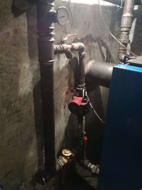

Didek Opublikowano 22 Maja 2018 Autor #19 Udostępnij Opublikowano 22 Maja 2018 Witam, wykonałem przeróbkę, ale niepokoi mnie jedna rzecz, mianowicie jak załączy się pompa słychać puknięcie klapki. Odnośnik do komentarza Udostępnij na innych stronach Więcej opcji udostępniania...
Gość Digitrax Opublikowano 22 Maja 2018 #20 Udostępnij Opublikowano 22 Maja 2018 Czyli klapka się zamyka i blokuje wsteczny przepływ. Zawór pracuje prawidłowo. Jak to jest drażniące lub uderzenie jest duże to masz za duży bieg pompy. Odnośnik do komentarza Udostępnij na innych stronach Więcej opcji udostępniania...
sambor Opublikowano 22 Maja 2018 #21 Udostępnij Opublikowano 22 Maja 2018 To puknięcie to zdrowy objaw pracy zaworu zwrotnego - zawór jest duży- 2", więc do zamknięcia tego zaw0ru pompa musi zdrowo "kopnąć", inaczej do nie zamknie i woda będzie krążyła wokół pompy i zaworu. Jak za mocno zmniejszysz bieg pompy to zawór może się niedomykać i będzie kłopot z prawidłową pracą instalacji Odnośnik do komentarza Udostępnij na innych stronach Więcej opcji udostępniania...
Didek Opublikowano 23 Maja 2018 Autor #22 Udostępnij Opublikowano 23 Maja 2018 Hałas zaworu nie jest uciążliwy, tak naprawdę bardziej słychać pompę (mam 25/60). Poniżej zdjęcie, uwagi mile widziane. Odnośnik do komentarza Udostępnij na innych stronach Więcej opcji udostępniania...
sambor Opublikowano 23 Maja 2018 #23 Udostępnij Opublikowano 23 Maja 2018 Tak mocna pompa przy tych rurach co masz to instalacja dla małego bloku a nie dla domu. Możesz spokojnie zmniejszyć bieg pompy lub zmienić pompę na 25/40 Odnośnik do komentarza Udostępnij na innych stronach Więcej opcji udostępniania...
Didek Opublikowano 23 Maja 2018 Autor #24 Udostępnij Opublikowano 23 Maja 2018 Bieg mam na 1, który chyba odpowiada biegowi 3 dla pompy 25/40. Chętnie bym się wymienił na 25/40. Odnośnik do komentarza Udostępnij na innych stronach Więcej opcji udostępniania...
Didek Opublikowano 24 Maja 2018 Autor #25 Udostępnij Opublikowano 24 Maja 2018 Zrobiłem dziś próbę zmian i podczas pracy kotła gazowego, lekko przepuszcza ZZ klapowy. Na godzinę pracy gazowego temperatura podniosła się o 3 st. C. Zastanawiam się czy tak może być i wynika to z nieszczelności zaworu klapowego ? Odnośnik do komentarza Udostępnij na innych stronach Więcej opcji udostępniania...
