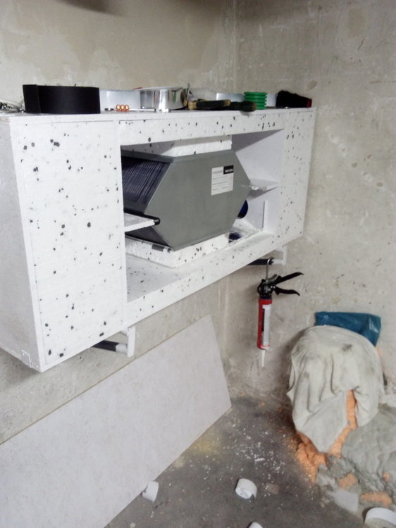

RedEd Opublikowano 1 Września 2018 Autor #21 Udostępnij Opublikowano 1 Września 2018 Witam Dzięki Andrzeju. Ciekawa symulacja. Często rzeczywistość narzuca rozwiązania. Prace postępują pomału, obudowa Luny jest nieszczelna wewnątrz, zastanawiam się: nowa czy robić. Anemostat w łazience już zamontowany, strop przekuty, skrzynki rozprężne zamontowane, autotransformator od 70V jest i termometr czterokanałowy z alarmem i możliwością sterowania przekaźnikiem jest, a i do tego pelet 4t, i samochód mi rozbili (jak ktoś ma chęć się pobawić w blacharkę to mam mondeo mk3 2.0 tddi 115 KM z uszkodzonym lewym tylnym narożnikiem) ot takie tam... Pozdrawiam RedEd Odnośnik do komentarza Udostępnij na innych stronach Więcej opcji udostępniania...

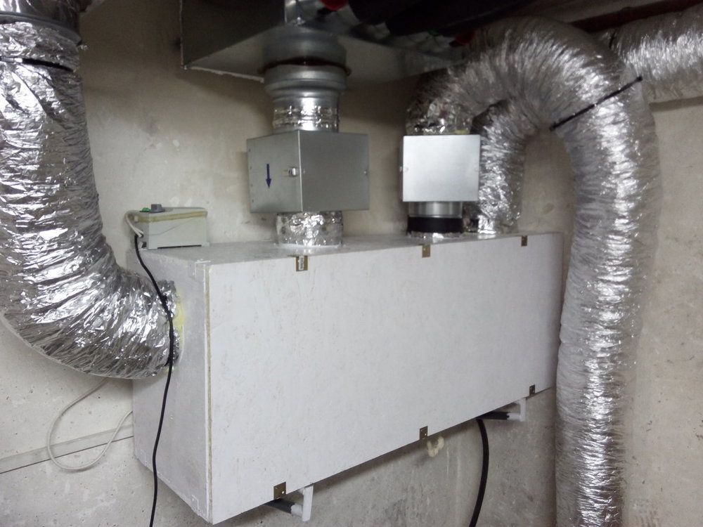

RedEd Opublikowano 9 Września 2018 Autor #22 Udostępnij Opublikowano 9 Września 2018 No i stało się. Uruchomiłem wentylacje, na razie podłączone są oba wywiewy i mały pokój, do pozostałych muszę jeszcze dwa przejścia zrobić (strop i ściana). Luna "zmieniła" obudowę i wygląda tak Wygląda tak sobie ale już działa (środek i tak jest wyłożony styropianem xps i "twardym" fasadowym ), jeszcze pozostałe pomieszczenia podłączyć, zrobić zabudowy, zabezpieczyć dotychczasowe nawietrzaki i komin, założyć termometr, sterowanie tzw. "turbo" itd. itp. A tu jeszcze z etapu budowy To rozwiązanie będzie do puki się nie zepsuje lub będzie zbędnych parę tysięcy na nowe reku. Pozdrawia RedEd edyta, coś duże to pierwsze zdjęcie wyszło... Odnośnik do komentarza Udostępnij na innych stronach Więcej opcji udostępniania...
Ksieciunio Opublikowano 9 Września 2018 #23 Udostępnij Opublikowano 9 Września 2018 Co to za skrzyneczki nad rekuperatorem i do czego służą ? Odnośnik do komentarza Udostępnij na innych stronach Więcej opcji udostępniania...
RedEd Opublikowano 9 Września 2018 Autor #24 Udostępnij Opublikowano 9 Września 2018 Filtry kanałowe a nad rozdzielacz a drugi poza kadrem z lewej. Odnośnik do komentarza Udostępnij na innych stronach Więcej opcji udostępniania...
