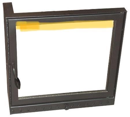

blachaxxx Opublikowano 31 Stycznia 2018 Autor #58 Udostępnij Opublikowano 31 Stycznia 2018 Problem rozwiazany pali sie jak gupi, musze przymykac szyber, ktos madry wstawil uszczelke sznurkowa na gorze szyby a tamtedy ma byc zasysane powietrze. Wysłane z iPad za pomocą Tapatalk Odnośnik do komentarza Udostępnij na innych stronach Więcej opcji udostępniania...
blachaxxx Opublikowano 31 Stycznia 2018 Autor #59 Udostępnij Opublikowano 31 Stycznia 2018 Tam na żółto ktoś wstawił uszcelke a powinna być tylko po bokach i na dole po wycięciu inny kominek Wysłane z iPad za pomocą Tapatalk Odnośnik do komentarza Udostępnij na innych stronach Więcej opcji udostępniania...

blachaxxx Opublikowano 31 Stycznia 2018 Autor #61 Udostępnij Opublikowano 31 Stycznia 2018 Dokładnie,ale tu nie trzeba było poprawiać fabryki. Wysłane z iPad za pomocą Tapatalk Odnośnik do komentarza Udostępnij na innych stronach Więcej opcji udostępniania...
Hermogenes Opublikowano 1 Lutego 2018 #62 Udostępnij Opublikowano 1 Lutego 2018 W takim razie kto ten sznurek tam umieścił zaradny instalator? .poz Hermogenes Odnośnik do komentarza Udostępnij na innych stronach Więcej opcji udostępniania...
blachaxxx Opublikowano 1 Lutego 2018 Autor #63 Udostępnij Opublikowano 1 Lutego 2018 Pracownik jak składał kominek . Wysłane z iPad za pomocą Tapatalk Odnośnik do komentarza Udostępnij na innych stronach Więcej opcji udostępniania...
