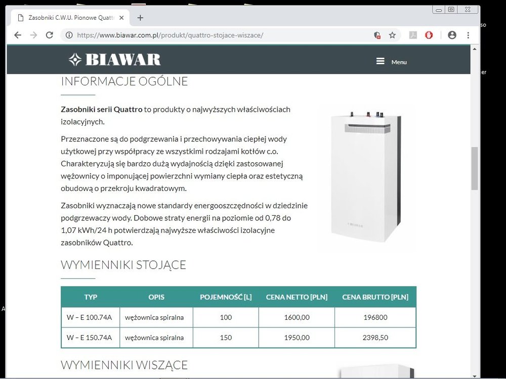

odpowietrznik Opublikowano 6 Listopada 2018 #102 Udostępnij Opublikowano 6 Listopada 2018 Polecam Biawara Quattro z wężownicą,może być wersja z grzałką Odnośnik do komentarza Udostępnij na innych stronach Więcej opcji udostępniania...
adamu Opublikowano 6 Listopada 2018 Autor #103 Udostępnij Opublikowano 6 Listopada 2018 Akurat tego modelu w okolicy nie mają jedynie internet . Szczerze nie widzę tego urządzenia w kotłowni pasuje mi jakby do instalacji gazowej . Różnice w cenie na korzyść modelu mega o tej samej pojemności z czego się bierze . Najbardziej się przychylam właśnie do tego modelu ,ale jeszcze próbuje się tutaj doradzić. Odnośnik do komentarza Udostępnij na innych stronach Więcej opcji udostępniania...
odpowietrznik Opublikowano 6 Listopada 2018 #104 Udostępnij Opublikowano 6 Listopada 2018 Zasobniki Quattro mają małe starty postojowe=dobre ocieplenie i wydają wężownicę Odnośnik do komentarza Udostępnij na innych stronach Więcej opcji udostępniania...
