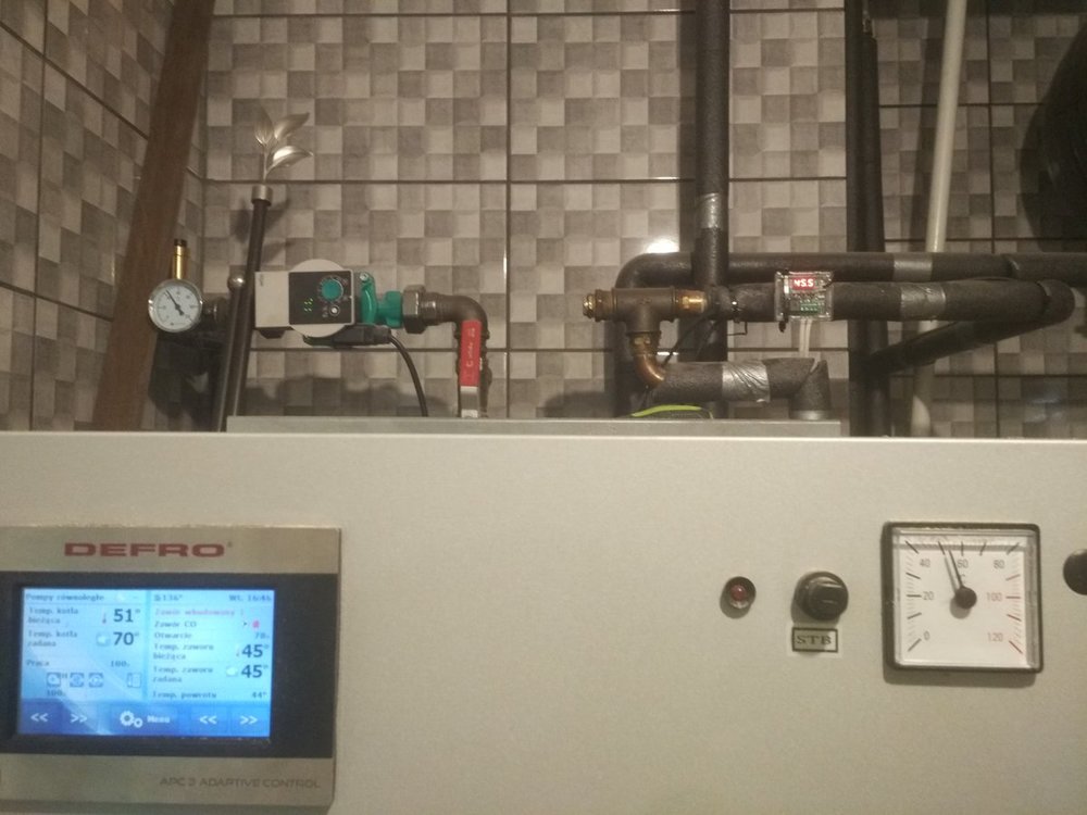

Witajcie ponownie.Jak to ktoś tutaj powiedział,im prościej tym lepiej,a wiec: pokojówke mam podpięta bezposrednio pod pompe podłogowki (piec sie tym nie zajmuje),sterownik o ktorym była mowa powyzej,zamontowany za zaworem 4d.ustawiony na 45 st. z histerezą 7st. i wpiete jako pokojowka do pieca.Teraz przez pare dni miaem bez sterownika temp.ktory dzis zamontowalem,piec działał równo, zobaczę jak bedzie teraz.
