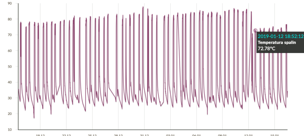

Tomek0407 Opublikowano 16 Stycznia 2019 #7282 Udostępnij Opublikowano 16 Stycznia 2019 (edytowane) Jako ciekawostkę chciałem Wam pokazać wpływ czyszczenia wymiennika na temperaturę spalin. Wykres z miesiąca i o 10st C spadek po wyczyszczeniu. A tak na marginesie to już chyba moje ostatnie czyszczenie Viadrusika bo zamówiłem i w najbliższych dniach przerzucę palnik do kotła biomax plus lumo 25kW. Chciałem tą operację wykonać po sezonie ale ceny tak idą do góry, że teraz sie na nią zdecydowałem. Edytowane 16 Stycznia 2019 przez Tomek0407 1 Cytuj Odnośnik do komentarza Udostępnij na innych stronach Więcej opcji udostępniania...
Dragster Opublikowano 16 Stycznia 2019 #7283 Udostępnij Opublikowano 16 Stycznia 2019 No to teraz będziesz miał bajkę przy czyszczeniu. Może sam się nie wyczyści ale ten pionowy rurowy wymiennik jest całkiem fajny. Cytuj Odnośnik do komentarza Udostępnij na innych stronach Więcej opcji udostępniania...
Tomek0407 Opublikowano 16 Stycznia 2019 #7284 Udostępnij Opublikowano 16 Stycznia 2019 Na to liczę ułatwienie w czyszczeniu, może jeszcze wiekszą sprawność ( jak znam siebie to napewno w ten pionowy wymiennik rurowy powkładam zawirowywacze), i naklejkę 5 klasy. Cytuj Odnośnik do komentarza Udostępnij na innych stronach Więcej opcji udostępniania...
maronka Opublikowano 16 Stycznia 2019 #7285 Udostępnij Opublikowano 16 Stycznia 2019 Lazary mają takie rury z zawirowaczami i jednocześnie ręcznym lub mechanicznym czyszczeniem i zalecają przy mechanicznym ustawić takie czyszczenie 2x dziennie Cytuj Odnośnik do komentarza Udostępnij na innych stronach Więcej opcji udostępniania...
papen76 Opublikowano 16 Stycznia 2019 #7286 Udostępnij Opublikowano 16 Stycznia 2019 Czyszczenie wymiennika pomaga, bardzo pomaga A Lumo to dobry wybór Cytuj Odnośnik do komentarza Udostępnij na innych stronach Więcej opcji udostępniania...
