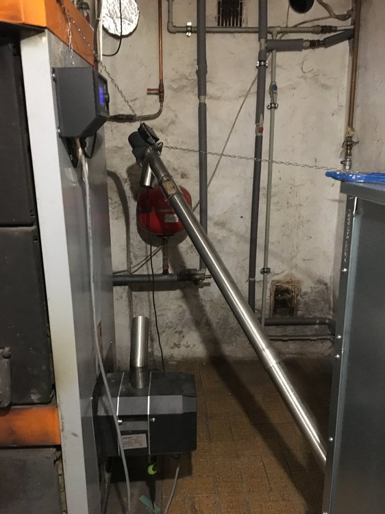

Joke00 Opublikowano 7 Stycznia 2019 #7105 Udostępnij Opublikowano 7 Stycznia 2019 Ja testuje pellet energy i już mi ręce opadają jest dość drobno „krojony” ma długość 0,3 cm do 1,6 cm z przewaga krótszych i zawiesza się w rurze spiro :( a już miałem się cieszyć a tu dwa razy alarm nie dał rady sie rozpalić, a w kotłowni rura do połowy pełna od strony podajnika, chyba zostaje zamawiać Barlinka, chodź cena boli. Cytuj Odnośnik do komentarza Udostępnij na innych stronach Więcej opcji udostępniania...

Kordjano Opublikowano 8 Stycznia 2019 #7107 Udostępnij Opublikowano 8 Stycznia 2019 Pellet zawiesza może zawiesić się w rurze spiro w przypadku kiedy jest o drobnej frakcji bo rura spiro jest karbowana w środku na dodatek przez kolanko jest ona ułożona zbyt mało pionowo i twoży się wypłaszczenie gdzie pellet wyhamowuje i tworzy się zator , w drugim przypadku kiedy są pellety zbyt długie wtedy taki pellecik potrafi ułożyć się w poprzek rury i zatrzymać się tuż przed kolankiem . Cytuj Odnośnik do komentarza Udostępnij na innych stronach Więcej opcji udostępniania...

palacz66 Opublikowano 8 Stycznia 2019 #7111 Udostępnij Opublikowano 8 Stycznia 2019 (edytowane) @Joke00wrzuć zdjęcie i będzie wiadomo co jest przyczyną! Edytowane 8 Stycznia 2019 przez palacz66 Cytuj Odnośnik do komentarza Udostępnij na innych stronach Więcej opcji udostępniania...

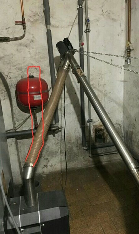

misiek30 Opublikowano 8 Stycznia 2019 #7112 Udostępnij Opublikowano 8 Stycznia 2019 Kolano z nierdzewki które jest przy palniku, lepiej założyć dłuższą stroną do palnika, jeżeli jest taka możliwość. Cytuj Odnośnik do komentarza Udostępnij na innych stronach Więcej opcji udostępniania...
Joke00 Opublikowano 8 Stycznia 2019 #7113 Udostępnij Opublikowano 8 Stycznia 2019 Rura ma dobry kąt tutaj ewidentnie wina w zbyt drobnym palecie. Cytuj Odnośnik do komentarza Udostępnij na innych stronach Więcej opcji udostępniania...

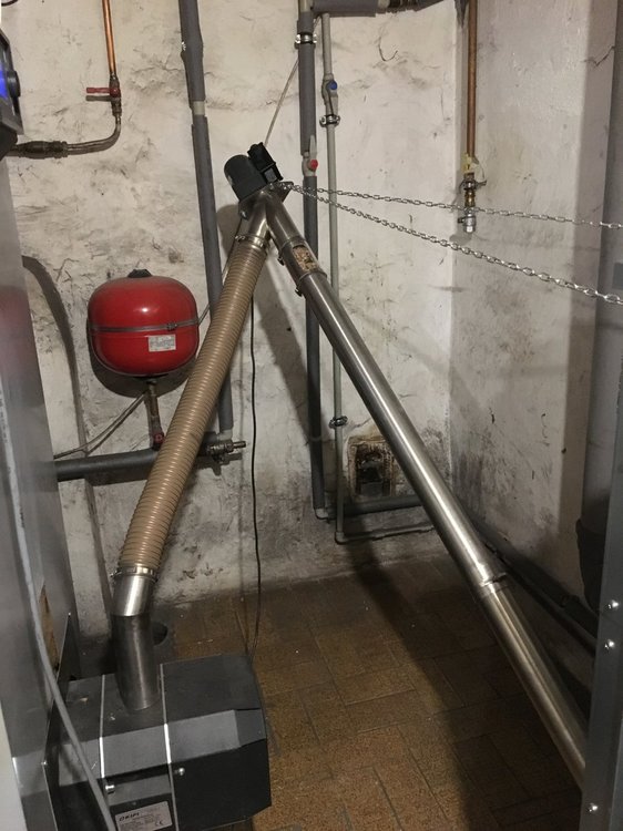

misiek30 Opublikowano 8 Stycznia 2019 #7114 Udostępnij Opublikowano 8 Stycznia 2019 U mnie rura spiro jest bardziej w pionie. Mniej więcej tak jak na zdjęciu. Cytuj Odnośnik do komentarza Udostępnij na innych stronach Więcej opcji udostępniania...
palacz66 Opublikowano 8 Stycznia 2019 #7115 Udostępnij Opublikowano 8 Stycznia 2019 (edytowane) @Joke00Ewidentnie widać błąd monter. Edytowane 8 Stycznia 2019 przez palacz66 Cytuj Odnośnik do komentarza Udostępnij na innych stronach Więcej opcji udostępniania...
Joke00 Opublikowano 8 Stycznia 2019 #7116 Udostępnij Opublikowano 8 Stycznia 2019 Tylko zostaje problem taki ze bliżej zasobnika nie przesuwne, z drugiej strony pod innym katem rura już nie może być ustawiona w zasobniku mogę tylko lewo prawo się poruszać Cytuj Odnośnik do komentarza Udostępnij na innych stronach Więcej opcji udostępniania...
Darek21 Opublikowano 8 Stycznia 2019 #7117 Udostępnij Opublikowano 8 Stycznia 2019 (edytowane) Moim zdaniem nie jest źle a nawet dobrze może mokry ten pellet i się klei. Można spróbować podnieść trochę rurę podajnika jeszcze do góry. Edytowane 8 Stycznia 2019 przez Darek21 Cytuj Odnośnik do komentarza Udostępnij na innych stronach Więcej opcji udostępniania...
misiek30 Opublikowano 8 Stycznia 2019 #7118 Udostępnij Opublikowano 8 Stycznia 2019 (edytowane) Godzinę temu, Joke00 napisał: Rura ma dobry kąt tutaj ewidentnie wina w zbyt drobnym palecie. Przez tak ustawioną rure spiro możesz mieć nie równe podawanie pelletu, ponieważ będzie on się układał w rurze i co jakiś czas będzie spadał większymi ilosciami. Edytowane 8 Stycznia 2019 przez misiek30 Cytuj Odnośnik do komentarza Udostępnij na innych stronach Więcej opcji udostępniania...
Kordjano Opublikowano 8 Stycznia 2019 #7119 Udostępnij Opublikowano 8 Stycznia 2019 Zawiniły prawa fizyki , tarcie ,ciążenie i grawitacja . Przydało by sie bardziej stromo . 1 Cytuj Odnośnik do komentarza Udostępnij na innych stronach Więcej opcji udostępniania...
Kashue Opublikowano 8 Stycznia 2019 #7120 Udostępnij Opublikowano 8 Stycznia 2019 (edytowane) Odwróć ten krocieć co nakładasz na palnik, zwiększysz wtedy spad o parę stopni... Edytowane 8 Stycznia 2019 przez Kashue Cytuj Odnośnik do komentarza Udostępnij na innych stronach Więcej opcji udostępniania...
Joke00 Opublikowano 8 Stycznia 2019 #7121 Udostępnij Opublikowano 8 Stycznia 2019 14 minut temu, Darek21 napisał: Moim zdaniem nie jest źle a nawet dobrze może mokry ten pellet i się klei. Można spróbować podnieść trochę rurę podajnika jeszcze do góry. Rury podajnika nie da się wyżej podnieść. Zaraz zobaczę czy coś da przesunięcie może bardziej w lewo, trochę przybliży rurę podajnika do kolana na palniku Cytuj Odnośnik do komentarza Udostępnij na innych stronach Więcej opcji udostępniania...
Joke00 Opublikowano 8 Stycznia 2019 #7122 Udostępnij Opublikowano 8 Stycznia 2019 3 minuty temu, Kashue napisał: Odwróć ten krocieć co nakładasz na palnik, zwiększysz wtedy spad o parę stopni... Właśnie jak odwrocie to kat będzie gorszy Cytuj Odnośnik do komentarza Udostępnij na innych stronach Więcej opcji udostępniania...

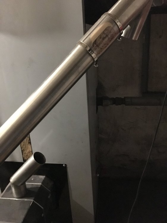

Dragster Opublikowano 8 Stycznia 2019 #7123 Udostępnij Opublikowano 8 Stycznia 2019 Przesunąć w lewo i skrócić. Tak by reduktor był nad palnikiem. Cytuj Odnośnik do komentarza Udostępnij na innych stronach Więcej opcji udostępniania...
Kordjano Opublikowano 8 Stycznia 2019 #7124 Udostępnij Opublikowano 8 Stycznia 2019 Dokładnie reduktor powinien znajdować się nad palnikiem . Cytuj Odnośnik do komentarza Udostępnij na innych stronach Więcej opcji udostępniania...
Joke00 Opublikowano 8 Stycznia 2019 #7125 Udostępnij Opublikowano 8 Stycznia 2019 Tyle mogę ustawić ba maksa Cytuj Odnośnik do komentarza Udostępnij na innych stronach Więcej opcji udostępniania...
