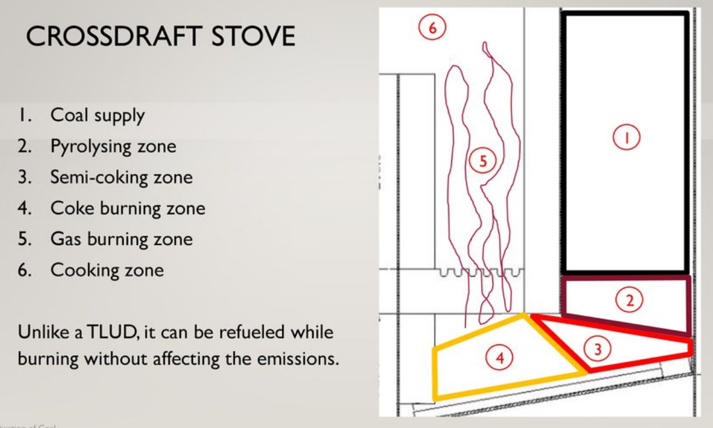

@zorzk7, w poprzednim sezonie chyba modyfikowałeś tę konstrukcję. Z tego, co pokazywałeś na ostatnich filmikach, to jeszcze przed wlotem na dopalacz płomień jest bardzo ładnie natleniony, praktycznie niebieski. Gazowy w dużej objętości by był chyba podobny.
Nikt się o to jeszcze nie zapytał, więc zapytam, jak masz to teraz rozwiązane? Jakiś rodzaj rusztu? I też odpopielanie taką turbinką?
Osobiście kombinował bym gdzieś w kierunku skośnego rusztu (jak się to często z peletem robi), tylko bez szpary na dole. Bardziej jak na tym rysunku plus dotlenianie chyba czymś w rodzaju Wezyra (tak zresztą pisałeś w innym wątku, żeby powietrze podawać od góry w stosunku do palnego gazu).
I chyba jakieś aktywne odpopielanie na samym dole.
