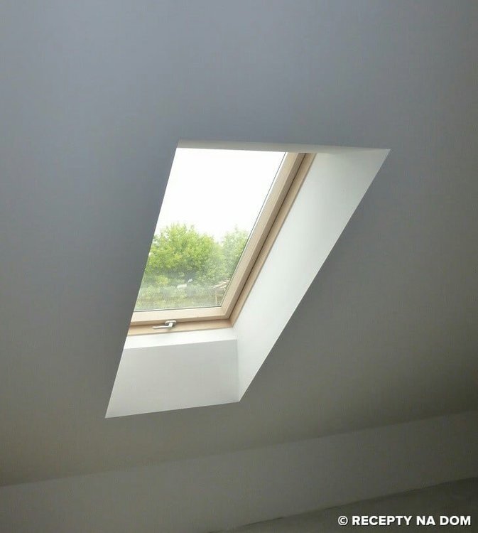

Gość vmilo Opublikowano 23 Sierpnia 2017 #66 Udostępnij Opublikowano 23 Sierpnia 2017 Może ktoś obeznany ocenić tę konstrukcję ? Sam robię, i mam trochę mieszane uczucia... Odnośnik do komentarza Udostępnij na innych stronach Więcej opcji udostępniania...
krisgie Opublikowano 23 Sierpnia 2017 #67 Udostępnij Opublikowano 23 Sierpnia 2017 Gdybym robił poddasze pianą to profile bym zamontował, wypoziomował wcześniej (na grzybkach, np. system Rigistil) i zdjął przed pianowaniem a po robocie tylko ponabijał profile na grzybki. Tak przynajmniej myślałem jak byłem na etapie planowania izolacji. Ale teraz pewnie też się "jakoś" da. Nie wszystkie szczegóły widać, te pionowe robisz jak widzę na ES-ach do krokwi ale nie widzę jak łączysz te poziome z pionowymi. Na łącznikach krzyżowych czy jakoś inaczej? Jeśli tak to chyba dobrze ale moje doświadczenie z jednego poddasza nie pozwala mi na wydawanie jednoznacznych osądów :). Przy ścianach będziesz robił połączenia ślizgowe? Ja przed robotą oglądałem na youtube cały cykl "GipsKarton itd" i ta technologia mnie przekonała i tak zrobiłem. Poleciłbym Ci zadać pytanie na FM "ocieplam poddasze krótkie pytania" ale widzę że na tamten wątek nie zaglądają już fachowcy i szkoda czasu. Odnośnik do komentarza Udostępnij na innych stronach Więcej opcji udostępniania...
Gość vmilo Opublikowano 23 Sierpnia 2017 #68 Udostępnij Opublikowano 23 Sierpnia 2017 Profile są łączone na zaczepy krzyżowe. Mnie martwi, że mało jest tych pionowych... Będzie to wisieć jak należy ? Więcej pionowych nie ma jak zamontować, chyba że kupię zawiesia z drutem i przykręcę do deskowania (musiałbym wydrążyć w piance dziury). Poziome dałem co 40cm. I nie wiem... te krzyże się łapie pchełkami czy mają być luźno ? Nie mam konta na FM, i jakoś nie chce mi się zakładać. Odnośnik do komentarza Udostępnij na innych stronach Więcej opcji udostępniania...
krisgie Opublikowano 23 Sierpnia 2017 #69 Udostępnij Opublikowano 23 Sierpnia 2017 Czyli to taki ruszt dwupoziomowy gdzie profilami nośnymi są te pionowe i od nich zalezy stabilność konstrukcji. Mogę się mylić ale odległość profili nośnych od siebie nie powinna przekraczać 100cm, ale musisz sprawdzić. Jeśli nie przekracza x cm i ES-y są gęsto to nie dziurawiłbym pianki. Nie łapałbym tez pchełkami łączników krzyżowych, co najwyżej ścisnął jak opadają w dół ale skręcenie nie powinno być błędem tylko roboty dużo. Przykręcona płyta usztywni konstrukcję. Dużo zależy od profili, są np 0.4, 0.5 mm a Riggips ma 0.6 i są naprawdę sztywne. Od sztywności profili zależy tez jak gęsto je dawać. Dla przykładu ja mam Rigistila 0.6mm i max 33cm bo inaczej wychodziło by powyżej 40cm. Na tym mam pojedynczą płytę 12.5mm i jest bardzo stabilnie. Ale potem dorabiałem ściankę działową z jakiegoś gó..na i dawalem co 20cm i jeszcze podwójną płytę bo inaczej wszystko się uginało. Nie traktuj tego co napisałem jako porady bo nie mam papierów na doradzanie :) Odnośnik do komentarza Udostępnij na innych stronach Więcej opcji udostępniania...
krisgie Opublikowano 23 Sierpnia 2017 #70 Udostępnij Opublikowano 23 Sierpnia 2017 Nie masz jakiegoś znajomego spec-a co by to obejrzał? Bo na tym forum będzie ciężko chyba... Odnośnik do komentarza Udostępnij na innych stronach Więcej opcji udostępniania...
Gość vmilo Opublikowano 25 Sierpnia 2017 #71 Udostępnij Opublikowano 25 Sierpnia 2017 Sprowadziłem gościa co się zna, powiedział że jest OK. Jedynie kazał wywalić jeden profil łączony, założyć nowy, i nie dawać łączonych nigdzie. Przy okazji wytłumaczył jak obrobić veluxy, tak że spoko. Odnośnik do komentarza Udostępnij na innych stronach Więcej opcji udostępniania...
krisgie Opublikowano 25 Sierpnia 2017 #72 Udostępnij Opublikowano 25 Sierpnia 2017 Ogólnie to obróbka okien potrafi ***, chyba najwięcej z tym dłubania począwszy od stelaża, poprzez docinanie płyt, wklejanie narożników i tak aż do konca :) Odnośnik do komentarza Udostępnij na innych stronach Więcej opcji udostępniania...

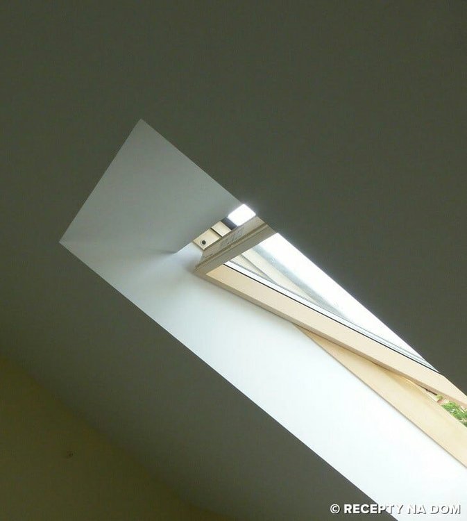

energotop Opublikowano 25 Sierpnia 2017 #73 Udostępnij Opublikowano 25 Sierpnia 2017 Jeśli tak jak na zdjęciach to spoko Wysłane z mojego Redmi Note 3 przy użyciu Tapatalka Odnośnik do komentarza Udostępnij na innych stronach Więcej opcji udostępniania...
Gość vmilo Opublikowano 25 Sierpnia 2017 #74 Udostępnij Opublikowano 25 Sierpnia 2017 Przede wszystkim dostałem opiernicz, bo miałem już zaczęty stelaż przy oknie, wsio do wywalenia... Przy oknach dachowych nie wolno dawać żelastwa. Waco, ja będę robił ciut inaczej, nie chcę mieć zasłoniętego okna od góry - będzie od ramy okna równolegle do sufitu. No i nie będzie gładzi, kupiłem wałki strukturalne... ;) Odnośnik do komentarza Udostępnij na innych stronach Więcej opcji udostępniania...
energotop Opublikowano 25 Sierpnia 2017 #75 Udostępnij Opublikowano 25 Sierpnia 2017 Jeśli dasz choćby z 5cm prostopadle do podłogi zmniejszysz mostek- ale to już kto jak woli. Czasami decydują wzgledy estetyczne, chociaż ja mam z takim stopniem i wygląda ok. Wysłane z mojego Redmi Note 3 przy użyciu Tapatalka Odnośnik do komentarza Udostępnij na innych stronach Więcej opcji udostępniania...
