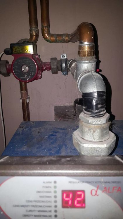

Mam nieśmiała propozycję! Spróbuj zakręcić zawór od nagrzewnicy zbiornika cwu. To jest np ten zawór, który jest na rurociągu  od pompy do wiszącego białego baniaka. Tak na chwilę na próbę. Nie wiem jaką masz instalację c.o. ale jak jest niezrównoważona z wężownicą cwu, to może się zamykać Ci. na krótko przez tą wężownicę. A tak w ogóle to jak jest regulowana temperatura cwu w tym baniaku? Bo jak Ci się zagotuje w kotle to możesz poparzyć się pod prysznicem!

Nie zapominaj, że cegły szamotowe łączy się zaprawą szamotową a nie jakąś tam. Jest też do dostania bez problemu w marketach.  Po drugie zakręć ten zawór na zasobniku cwu, o którym pisałem wcześniej. Po trzecie sprawdź czy WSZYSTKIE  grzejniki są gorące, i czy doły grzejników po pewnym czasie mają podobną temperaturę. Czy wszystkie zawory na grzejnikach są poodkręcane na maksa? Czy masz przy grzejnikach zawory na powrocie tzn czy masz zawory na rurach od dołu grzejnika. Opisz to.

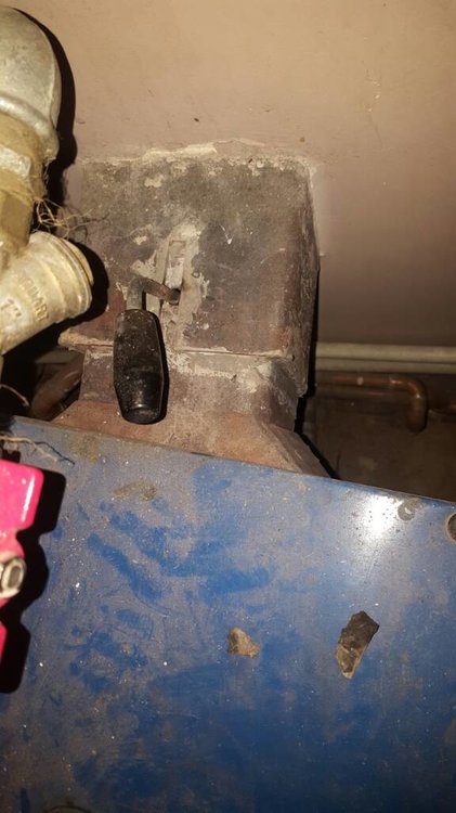

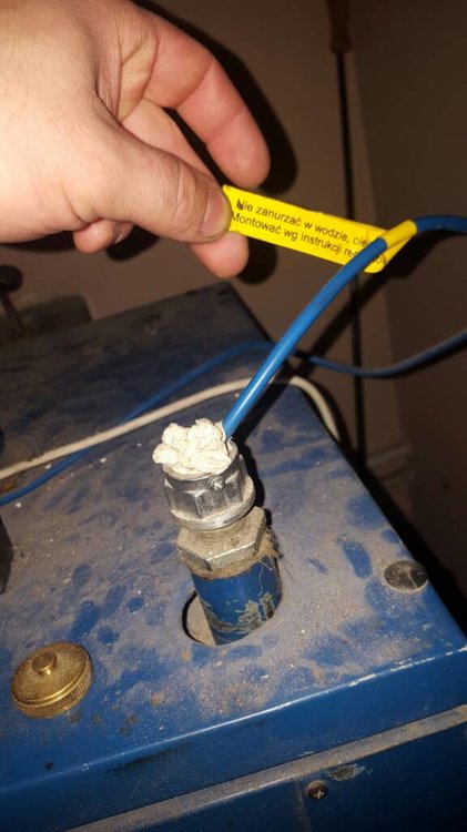

Panowie postanowiłem jednak zamówić sterownik z pid oraz dmuchawe wpa 117 tak jak pisaliście.. jutro chyba przyjdzie i mam w sumie dwa pytania.. jak wymienić tu czujnik temperatury na piecu i gdzie podpiąć termik.. czujnik spalin na czopuch w miejsce tam gdzie regulacja ciągu tak ? . 390aca570685f13acbbc00f14241a460.jpg1e58788887f43a1282ea65283d19f56d.jpg8ec03d8bc02cae26055645096fc5413c.jpg

Czujnik temperatury wody daj tam gdzie jest teraz ten stary. W czopuchu musisz wywiercic otwór na czujnik temperatury spalin. Najlepiej jeśli znajdziesz jakąś rurkę którą wlozysz do wywierconego otworu, sklep młotkiem z jednej strony , powstanie taka pochwa .Do niej włóż czujnik temperatury, to będzie ochrona żeby za szybko spaliny nie uszkodzily czujnika. Dodatkowy termik zabezpieczający przed przegrzaniem też daj tam, gdzie czujnik temperatury wody.

Tam gdzie masz teraz czujnik temperatury wody, to wygląda że jeśli nie wycieka z niego woda jak pogrzebiesz w tym uszczelnieniu,to fabryka przewidziała jako miejsce na termometr. Gdyby to było miejsce na miarkownik, po rozszczelnieniu siknie woda. Dla spalin to faktycznie rurka będzie robić za osłonę czujnika żeby go spaliny nie zjadły za szybko.
