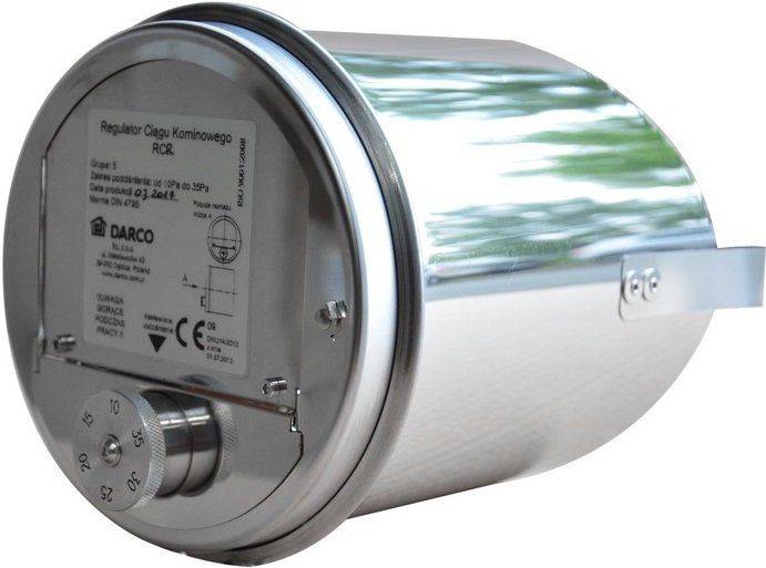

sambor Opublikowano 26 Listopada 2020 #11 Udostępnij Opublikowano 26 Listopada 2020 Wystarczy RCK na rurę dymową + troszkę mniejszy nadmuch i po kłopocie Odnośnik do komentarza Udostępnij na innych stronach Więcej opcji udostępniania...

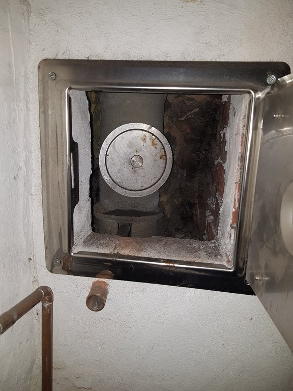

giginski Opublikowano 26 Listopada 2020 #12 Udostępnij Opublikowano 26 Listopada 2020 jeżeli chodzi o temp. spalin niestety nie zainstalowano mi czujnika, jak miałem przymknięty do połowy to rura była gorąca jak tylko otworzyłem po chwili była letnia. Co do rck może mógłbym spróbować zamontować go na wyczystce? co sądzicie? ogólnie mam od piwnicy ok 12 m komin z nowym 3 letnim wkladem ceramicznym.Wysłane z mojego SM-N950F przy użyciu Tapatalka Odnośnik do komentarza Udostępnij na innych stronach Więcej opcji udostępniania...

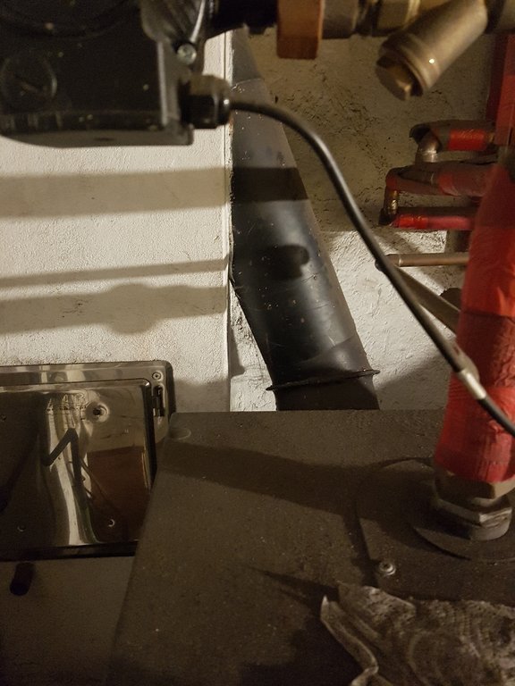

giginski Opublikowano 26 Listopada 2020 #14 Udostępnij Opublikowano 26 Listopada 2020 Rozumiem twoją analogię, ale jeżeli ciąg kominowy w dni wietrzne jest zbyt duży wtedy ciepło nie zdąży ogrzać wody a wyleci w komin, zapewne rck będzie dobrym rozwiązaniem gdyż ustabilizuje ciąg polepszając przepływ ciepła przez przegrody, tylko pytanie czy zamontowanie na wyczystce od komina na zdjęciu nr1 zda egzamin? A może wogóle nie potrzeba rck ? Odnośnik do komentarza Udostępnij na innych stronach Więcej opcji udostępniania...

giginski Opublikowano 27 Listopada 2020 #19 Udostępnij Opublikowano 27 Listopada 2020 a patrząc na zdjęcia u mnie w poście, najlepiej taki rck zamontować na wyczystce prawda ? Odnośnik do komentarza Udostępnij na innych stronach Więcej opcji udostępniania...

giginski Opublikowano 29 Listopada 2020 #22 Udostępnij Opublikowano 29 Listopada 2020 Odnośnie pracy kotła a co z rck czy mogę zamontować go na wyczystce przedstawionej na zdjęciu zda to egzamin ? Odnośnik do komentarza Udostępnij na innych stronach Więcej opcji udostępniania...
bercus Opublikowano 29 Listopada 2020 #23 Udostępnij Opublikowano 29 Listopada 2020 Može byc,tylko te niedrzewne drzwi nie moga tam byc zatwarte.Liepiej wyjac.Rck musi byc w tym samym pomieszeniu,jak kociol z powodu cisnienia powietrza.Nie možliwe zakryc w tym kominie. Odnośnik do komentarza Udostępnij na innych stronach Więcej opcji udostępniania...
giginski Opublikowano 29 Listopada 2020 #24 Udostępnij Opublikowano 29 Listopada 2020 drzwi można wymontować, pytanie czy znajde rck na to fi wyczystki ale to pewnie trzeba poszukaćWysłane z mojego SM-N950F przy użyciu Tapatalka Odnośnik do komentarza Udostępnij na innych stronach Więcej opcji udostępniania...
bercus Opublikowano 29 Listopada 2020 #25 Udostępnij Opublikowano 29 Listopada 2020 Lub užyj redukcji. Odnośnik do komentarza Udostępnij na innych stronach Więcej opcji udostępniania...
