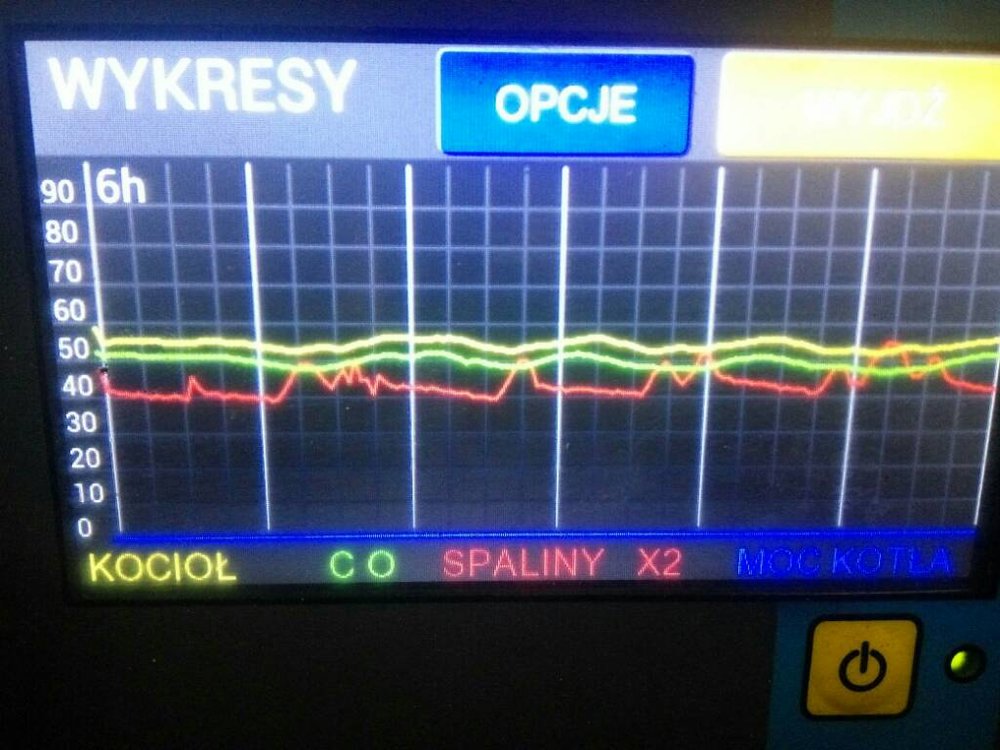

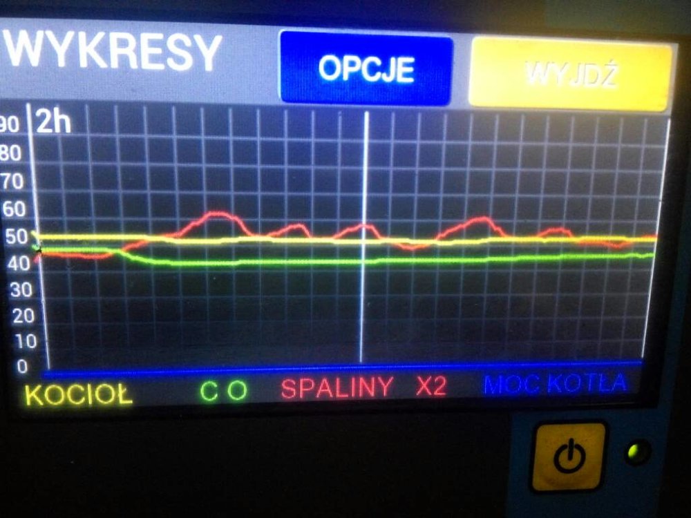

energotop Opublikowano 23 Listopada 2016 Autor #63 Udostępnij Opublikowano 23 Listopada 2016 Po paru dniach testów maszyna zaczyna się rozkręcać. Testy programatorów wypadły pozytywnie. Linia może nie jest idealna ale nie chcę obniżać mocy minimalnej. 40% i 70% deklarowanej mocy. Praca sterownika w pełnym zakresie mocy. Wykresy przedstawione na ekranie SKZP który "śledzi" pracę. Wysłane z mojego Redmi Note 3 przy użyciu Tapatalka Odnośnik do komentarza Udostępnij na innych stronach Więcej opcji udostępniania...

makog Opublikowano 23 Listopada 2016 #65 Udostępnij Opublikowano 23 Listopada 2016 Energo, zeby nie bylo ze tylko u Ciebie to tak ladnie wyglada, to daje moje foty z wczoraj : Kreska na wykresach prosciutka jak A4 :D Odnośnik do komentarza Udostępnij na innych stronach Więcej opcji udostępniania...

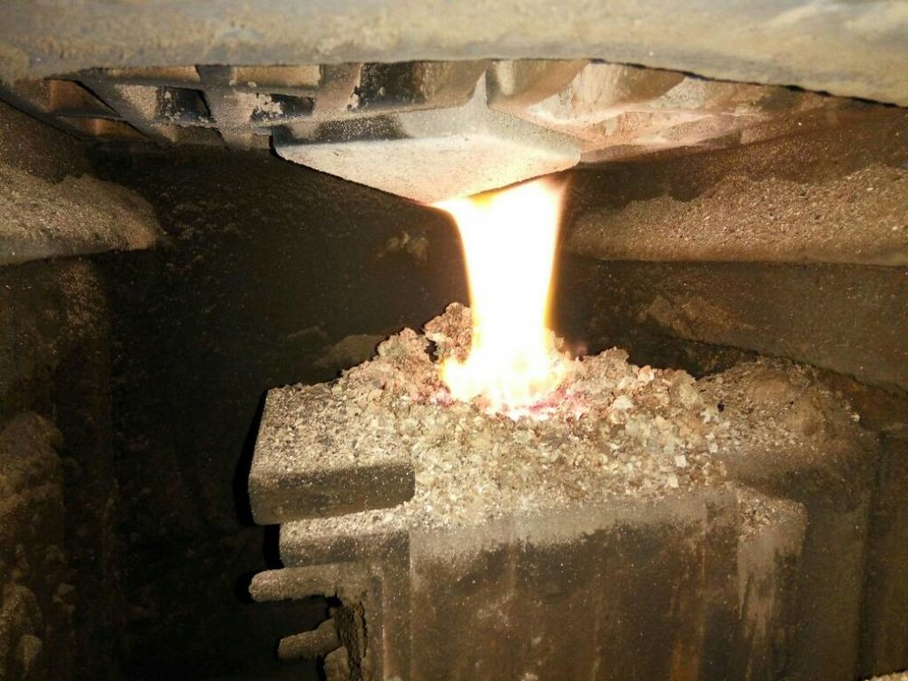

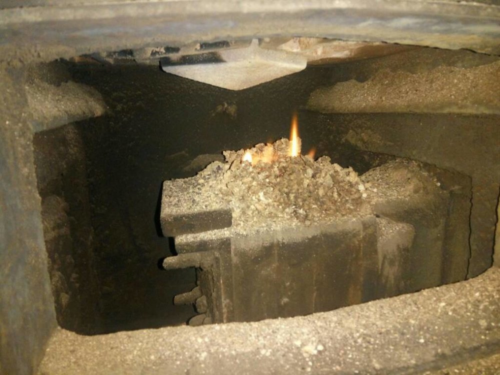

makog Opublikowano 24 Listopada 2016 #71 Udostępnij Opublikowano 24 Listopada 2016 Aktualne foty z pracy palnika na roznych mocach : 40% - 70% - Gora kotla - Pali sie obecnie mieszanka koksujacego starego groszku z Chwałowic z mialem o dosc drobnej frakcji w sotsunku 50-50% Odnośnik do komentarza Udostępnij na innych stronach Więcej opcji udostępniania...

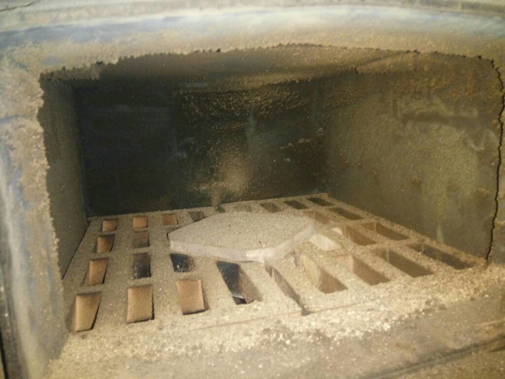

energotop Opublikowano 24 Listopada 2016 Autor #73 Udostępnij Opublikowano 24 Listopada 2016 Po paru dniach "zabawy" dzisiaj sterownik został przywrócony do ustawień fabrycznych ok godz 12. O godz 18 było po zawodach. Nie było co zbierać. Po niewielkiej korekcie dwóch parametrów ruszto-deflektor(kto ma to cudo Ogniwa ten wie jak pięknie zachodzi czystym węglem ;) ) cały biały. Tak załatwił rozbiór CWU i spadek powrotu o ok 8st Wysłane z mojego Redmi Note 3 przy użyciu Tapatalka Odnośnik do komentarza Udostępnij na innych stronach Więcej opcji udostępniania...
