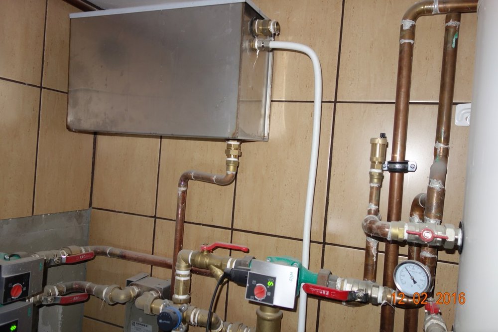

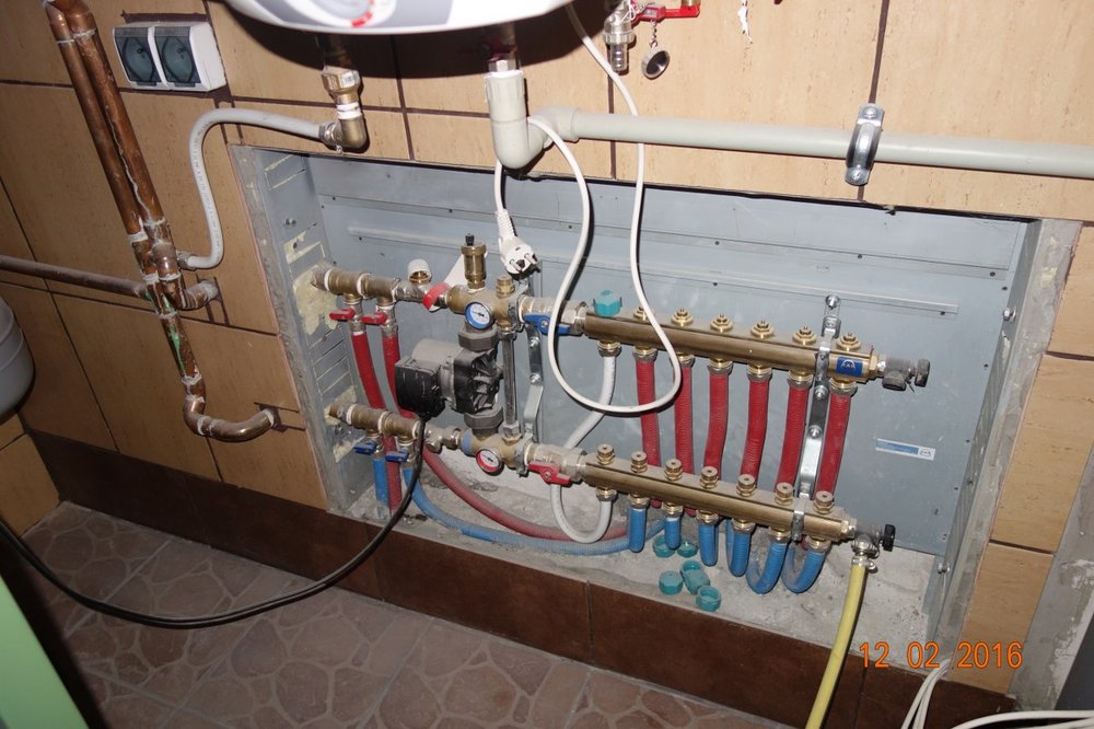

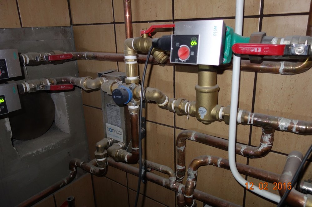

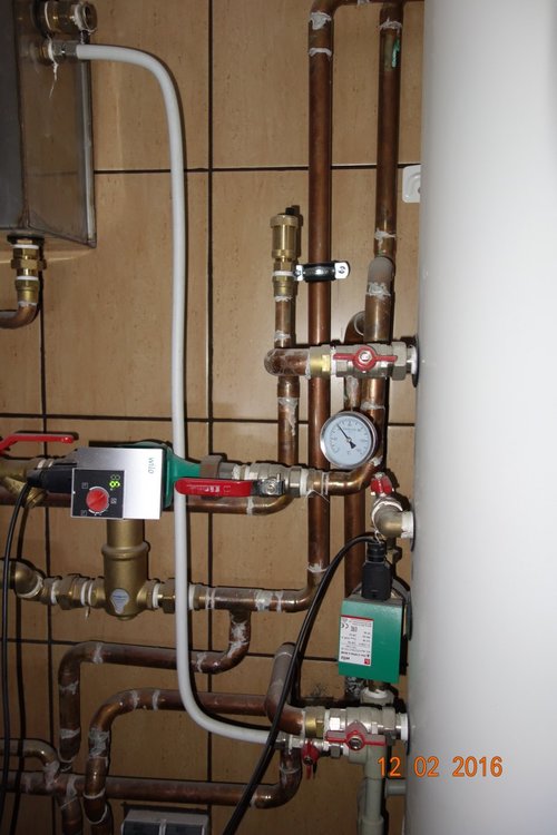

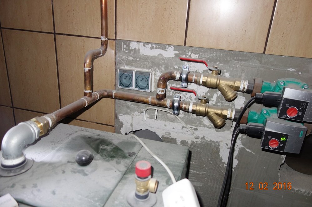

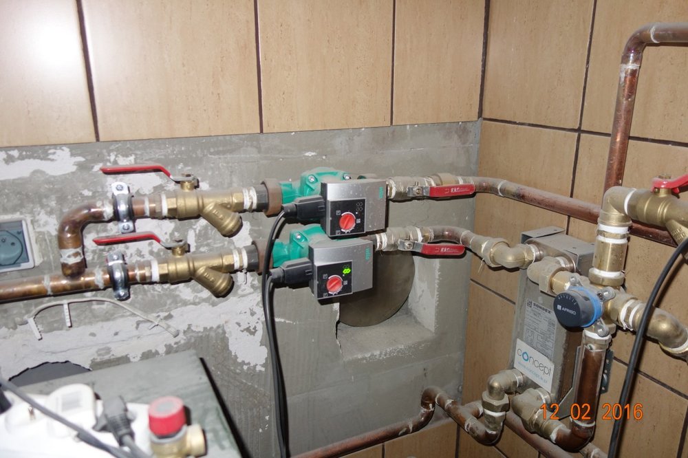

cameleon81 Opublikowano 18 Lutego 2016 #1 Udostępnij Opublikowano 18 Lutego 2016 Witam. Tak wygląda moja instalacja CO. Mam dół i górę podłogówkę, plus 3 grzejniki. Nad wszystkim czuwa kocioł Sas Multi 17kw. Gość który robił mi instalację, nie znał się na sterowniku Multifun, więc zaprosiłem innego hydraulika, żeby mi wszystko poustawiał, również w trybie serwisowym. Jednak gdy zobaczył robotę swojego poprzednika chwycił się za głowę. Stwierdził , że instalacja jest przekombinowana, i źle zrobiona. Że zawór 4D powinien być zamontowany zaraz za piecem a nie za wymiennikiem płytowym i pompą. A w rozdzielni grzejniki powinny być za pompą, a są przed. Ogólnie stwierdził, że mam przepłaconą instalację, za dużo pomp, a do tego zrobioną bez głowy. Wydałem na to kupę kasy a się okazuje, że wszystko do poprawki. Dodam że mam podłogówkę w całym domu i układ mieszany, jak polecił mi ówczesny hydraulik. Poniżej zdjęcia mojej instalacji, może ktoś się na ten temat wypowie. Planuję wezwać jeszcze innego hydraulika ale pewnie powie to samo. Ostatnio edytowane przez cameleon81 ; 12-02-2016 o 20:02 Odnośnik do komentarza Udostępnij na innych stronach Więcej opcji udostępniania...
sambor Opublikowano 18 Lutego 2016 #2 Udostępnij Opublikowano 18 Lutego 2016 Takiego rozwiązania z zaw 4-D to na forum jeszcze nie było, Ten zawór 3-D nie jest ci w ogóle potrzebny - na półkę go! A reszta instalacji też kaszana! Koszmar, nawet jak działa. Jaki rejon kraju? Odnośnik do komentarza Udostępnij na innych stronach Więcej opcji udostępniania...

automatyk Opublikowano 18 Lutego 2016 #4 Udostępnij Opublikowano 18 Lutego 2016 po pierwsze po co wymiennik (wystarczy odpowiedni kocioł albo cały układ otwarty ) po drugie co to za pajeczyna po trzecie zamiast zrobić prawdzywy mieszacz to jakoes kombinajcie do podłogówki generalnie niesterowalna instalacja wygladająca jakby 10 razy była przerabiana Odnośnik do komentarza Udostępnij na innych stronach Więcej opcji udostępniania...
sambor Opublikowano 18 Lutego 2016 #5 Udostępnij Opublikowano 18 Lutego 2016 Na stronie firmy SAS jest podany ogólny schemat z adnotacją Przedstawione schematy podłączenia kotła typu SAS do instalacji c.o. i c.w.u. są przykładowym rozwiązaniem. Opracowanie schematu instalacji i dobór parametrów technicznych należy powierzyć projektantowi z odpowiednimi uprawnieniami, a wykonawstwo instalacji powinna przeprowadzić wykwalifikowana osoba. A u ciebie nie ma realizacji nawet tego schematu, który jest zły, jak jest wymiennik to nie daje się zaw 4-D ani przed ani tym bardziej za wymiennikiem. Kotły SAS mogą pracować w układzie zamkniętym - dlaczego tak nie zrobiłeś? Odnośnik do komentarza Udostępnij na innych stronach Więcej opcji udostępniania...

Charon Opublikowano 19 Lutego 2016 #10 Udostępnij Opublikowano 19 Lutego 2016 Kotły sas moga pracować w układzie zamknietym, natomiast problem sie robi wtedy jak ktos podpala sobie na ruszcie zastępczym i jest możliwośc zagotowania. Wymiennik teoretycznie chroni instalacje na budynku ponieważ para wodna sie tam nie dostanie, wiec nie do konca jest to takie złe rozwiązanie. Żle jest wykonana instalacje za wymiennikiem, najprawdopodobniej są 2 układy mieszające do podłogówki wpięte za pompą od co. Powinien byc jeden mieszacz na podłoge i osobna pompa na grzejniki. Zawór 4- drożny niepotrzebny. Separator powietrza niepotrzebny. I chyba jeszcze zle wpięte naczynie. Odnośnik do komentarza Udostępnij na innych stronach Więcej opcji udostępniania...
