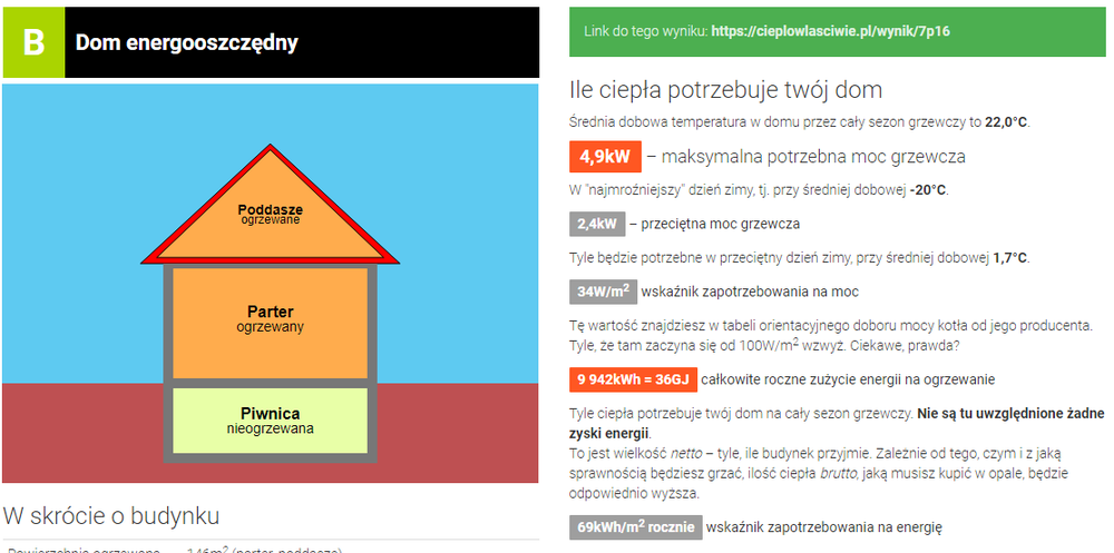

Co masz za wynik w cieplowlasciwe.pl ? Mój dom ma zapotrzebowanie na ciepło ok 40GJ
Najświeższe wyliczenie na cieplowlasciwie.pl:
https://cieplowlasciwie.pl/wynik/7phh
witek1234 nie urwiesz nic z tych 4 ton przy podajnikowcu.
Na moim przykładzie: Gdy paliłem drzewem i węglem - paliło się od godz. 17 po południu do 1 w nocy tj. 8 godzin. Zużywałem wtedy przez pół roku: 5-6 metrów klocuszków bukowych (20-centymetrowych) i 1 tonę węgla orzecha. Koszt opału około 2 tys. zł.
Przy paleniu ekogroszkiem - kocioł 9kW - koszt opału na chwilę obecną niecałe 3 tys zł na pół roku, tylko czas palenia na dobę z 8 godzin zwiększył się do 24 godzin.

Nie śledzę na bieżąco twoich perypetii . Wg kalkulatora masz odpowiedni mocą kocioł ale spalanie już nie. Myślałem że dom masz nieocieplony. Gdyby schodziło 2 tony , nie byłoby tak zle.
Ja ten kalkulator traktuję z przymrużeniem oka. To tylko zgrubne obliczenia . Ma pewne niedociągnięcia czy braki. Jeśli bym palił węglem kalorycznym, zużycie mam 3 tony i kalkulator szacuje sprawność na 60 % . Spalając płomiennego 4 tony , sprawność 50 %. Kalkulator nie bierze pod uwagę kalorycznosci opału tylko ilość którą spalimy. Więc to tylko szacunkowe narzędzie.
Wracając do tematu, chyba coś z ustawieniami masz niedograne. Jak to jest, dowiem się za dwa sezony. Jeszcze mam błogi spokój. :)
Czyli powinieneś spalić przy tych parametrach domu jakieś max 2,5t (wynik z "górką").
Jeżeli palisz więcej, to szukaj przyczyny .-)
