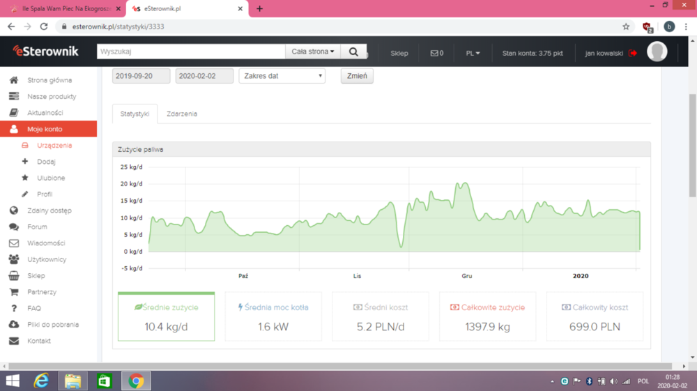

Witam, u mnie domek 80m śr. ocieplony, od 20 września 2019 1.4tony mieszanki 50/50% ekomiał Grenpal [600zl] i najtańszy lokalny pelet [500zl] czyli tona wychodzi 550zł i kaloryczność może jest 19-20MJ.

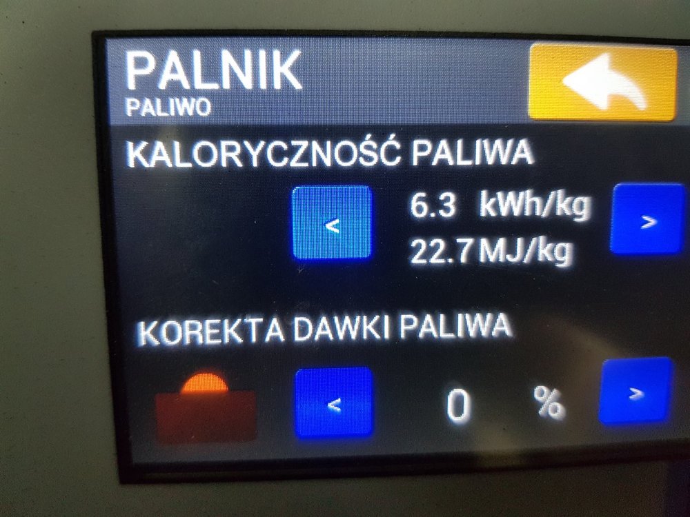

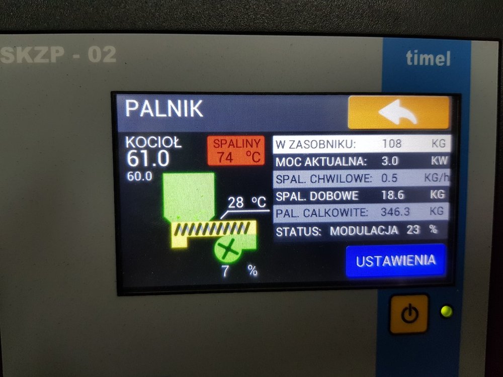

Bez urazy Yaro, ale te obrazki coś się nie spinają - żeby wyciągać 3.2 kWh z 0.4 kg, to węgiel musiałby mieć gruuubo ponad 30MJ/kg.
Odnośnik do komentarza
Udostępnij na innych stronach
Na panelu sterownika nie ma części setnych ale nie sprawdzałem czy zaokrągla zgodnie z zasadami czy tylko obcina. U mnie na panelu pokazuje 0.4 a zdalnie 0.43 przy 3.4kW oraz 28.8Mj.
Edytowane przez krisgie
Witam i muszę przyznać rację bo tak jest obejrzyj moc i chwilowe po około minucie ... sterownik zaokrągla i potrafi więcej zaokrąglić.
Reszta fotek dla uzupełnienia, sorki nie bardzo mam czas teraz.
Na pewno masz rację, absolutnie się z tobą zgadzam...... tylko ten SPIN-acz troszkę różny mamy....
Oczywiście  bez żadnej urazy czy ironii odpowiedziałem, szanuję Twoje oraz innych kolegów opinie, z pewnych rzeczy dawno już wyrosłem
Uzupełniając:.... moc kotła(palnika) mam ustawioną 20kW
Zawsze pisałem ...... ruska należy dmuchać powoli :-)))
