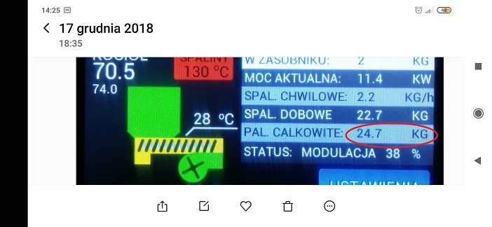

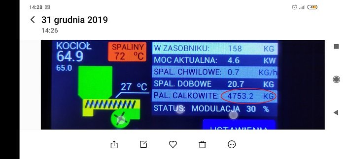

Całe lato CWU grzana e-groszkiem nawet basen ogrodowy był nalewany ciepłą wodą,
Ruski e-groszek ....  gów...ny, syfowaty, zakamieniony i w ogóle do d..py (to opinie z tego forum) ...a ja innego nie chcę...
Screenshot_2019-12-31-14-25-08-440_com_miui.gallery.jpg.4d2bd5eae1f47d3d0b5e3b29ba11f064.jpg
Screenshot_2019-12-31-14-28-08-503_com_miui.gallery.jpg.b1aaf678fd3fb1355a98ab5cbd53b07e.jpg

Przedwczoraj na sterowniku stuknęło 5000kg od 17grudnia2018.... cały rok CWU z groszku.
