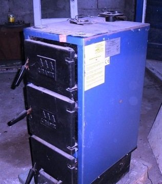

Sniper512 Opublikowano 5 Grudnia 2015 #1 Udostępnij Opublikowano 5 Grudnia 2015 Witam. Posiadam piec firmy Mering wraz z dmuchawą i sterownikiem komfort. Piec jest zasypywany do pełna i potem rozpalany od góry. Zastanawia mnie jednak jaki węgiel najlepiej wybrać. Czy lepiej dać orzech typ 31. Duże kamienne bryły. Czy może lepiej drobny węgiel? Małe drobne kamyczki? A może koks? Z góry dzięki za pomoc. Odnośnik do komentarza Udostępnij na innych stronach Więcej opcji udostępniania...
MariuszP Opublikowano 5 Grudnia 2015 #2 Udostępnij Opublikowano 5 Grudnia 2015 Witam, polecam orzech ll Odnośnik do komentarza Udostępnij na innych stronach Więcej opcji udostępniania...
Sniper512 Opublikowano 5 Grudnia 2015 Autor #3 Udostępnij Opublikowano 5 Grudnia 2015 czyli jednak ten drobny i mały? Odnośnik do komentarza Udostępnij na innych stronach Więcej opcji udostępniania...
Hogan Opublikowano 5 Grudnia 2015 #4 Udostępnij Opublikowano 5 Grudnia 2015 Oprócz granulacji ważny jest typ węgla i jego wartość opałowa. Było o tym sporo na forum a także na stronie czysteogrzewanie. Przewymiarowany kocioł potrzebuje spokojnego węgla, zbyt mały dobrze zniesie choćby i Marcela. Jednak najważniejsze co powinieneś zrobić to policzyć koszt 1 MJ energii. O ile informacje sprzedawcy co do wartości opałowej są wiarygodne. Np. masz czeski węgiel po 450 zł/tona i podaną wartość opałową 20 000 KJ (zawsze to poważniej wygląda niż 20 MJ). Dla porównania orzech z Marcela 750 zł/t i 31 MJ. Wartość opałowa oczywiście w MJ/kg, ale cena przeważnie podana za tonę i nie wychodzą ułamki. Dla tego przykładu wyjdzie Ci, że mniej za jednostkę energii zapłacisz kupując czecha, ale licz też transport, bierz też pod uwagę ilość popiołu i siarki (zużycie komina i kotła). Ja po prostu jeżdżę po okolicznych składach i kupuję 1 - 2 worki na próbę, samo drewno to może być za mało na ostre mrozy. Odnośnik do komentarza Udostępnij na innych stronach Więcej opcji udostępniania...
Sniper512 Opublikowano 5 Grudnia 2015 Autor #5 Udostępnij Opublikowano 5 Grudnia 2015 A co z koksem? Odnośnik do komentarza Udostępnij na innych stronach Więcej opcji udostępniania...
Hogan Opublikowano 6 Grudnia 2015 #6 Udostępnij Opublikowano 6 Grudnia 2015 W mojej okolicy jedyny możliwy do kupienia koks jest workowany w castoramie, wychodzi coś koło 1200 zeta za tonę, więc żeby się to opłaciło to musiałby mieć z 50 MJ/kg. Chyba że możesz kupić gdzieś taniej, coś słyszałem o dofinansowaniu do koksu przez niektóre gminy, żeby nie kopcić węglem. Koks to w skrócie już odgazowany węgiel, po wypaleniu się wsadu możesz go bezkarnie dosypywać na żar do górniaka i palić dalej bez wygaszania. Odnośnik do komentarza Udostępnij na innych stronach Więcej opcji udostępniania...
