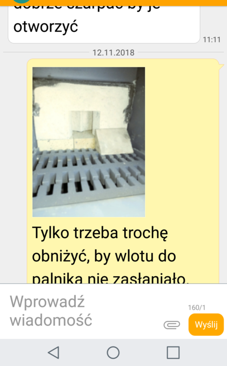

    Co tu udowadniać, to powinna być kwestia tylko przyznania się jak było. Dla ścisłości, film jest z 10.2016r To nie jest trzy lata. Druga sprawa, ze tą przeróbkę, zrobiłeś na podstawie wiadomości które Ci wysyłałem, włącznie ze schematem i wymiarami, jak to ma wyglądać. Poprosileś mnie o pomoc w przerobieniu swojego kotła, i taką dostałeś. Tego też się wyprzesz? Ps. Ta niemożliwa sytuacja o której nic nie wiesz z listopada 2018r. Jest na zdjęciu. Screen wiadomości z datą, którą musiałem Ci wysłać, jak ma to wyglądać, gdyż w rozmowie tel... Nie mogłeś zaczaić o co chodzi. Ja kończę ten "hejt" i czekam na fotki wymiennika.

    Kocioł DS MPM
    Jaki hejt? Przeczytaj sobie kilkanaście swoich postów w stecz i zastanów sie kto tu jest hejterem. Nawet w tym poście to zrobiłeś jadąc po producencie. Aż sie dziwie, że jeszcze to toleruje. Powstrzymałem się również od komentowania, Twoich dziwnych teorii, pomimo iż z niektórych, oderwanych od jakiejkolwiek wiedzy, miałem niezły ubaw. Dla tego dociekam, chciałbym zobaczyć bo ja takich spektakularnych efektów nie miałem. Przynajmniej nie takie, którymi warto by było się w tej kwestii dzielić. No i tych 1400°C , też nie odnotowałem. Najwyzsze jakie były, to trochę ponad 1000°c Choc nie wykluczam że u Ciebie ich nie ma. Możesz nie wierzyć, ale ja swojego wymiennika nijak nie przygotowywałem, fotki które wstawiałem,były robione po normalnym wypaleniu się zasypu, bez żadnych wspomagaczy.Jeśli to była do mnie uwaga ;) Cieszyć mnie, będzie jeśli u innych też ta innowacja @Tomek2570 zadziała. Bo chyba tego się nie wyprzesz, że przekazałem Ci informacje. Włącznie z wyslaniem fotki, jak to ma wyglądać. Jednoczesnie, zaznaczając że coś takiego pewnien Tomasz stosował i którędy można podawać pw.

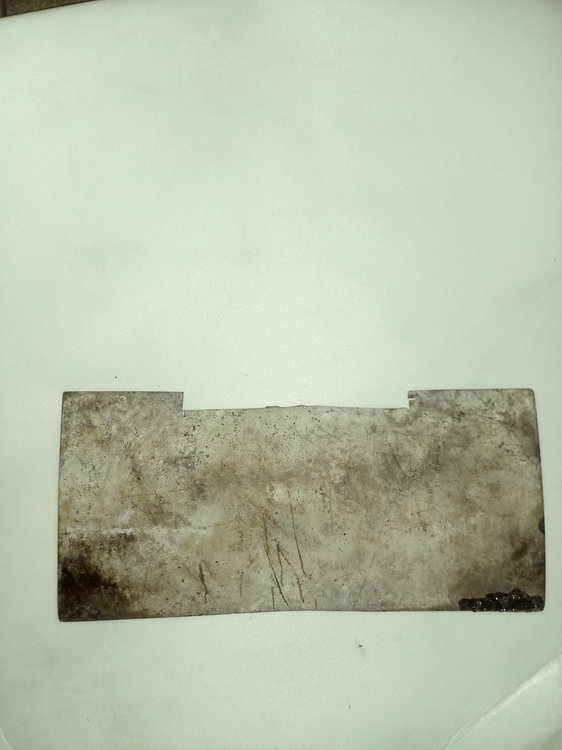

    Ale o które Pw @SONY23 Ci chdzi? To co wczesniej w spodzie przegrody betobowej był wyskrobany kanał? Tutaj, tak 100% pomysł Piecucha. Ale jeśli piszesz o tym z przed palnika z pomiędzy trójkątnej kształtki, to należy się koledze też z forum @Tomek2570. To On bodajże w 2016/2017r zastosował to w mpm-ie. Ja natomiast, ten pomysł tylko przekazałem Piecuchowi w listopadzie, tego roku ;) @rarek ja jak stosowałem ten patent, pw ze szczeliny z przed palnika. Najpierw w kawałku blachy (paca do szpachlowania ;) ) miałem wycięty taki otwór, na szerokość palnika. (gdzies powinna być tutajnta fotka) Potem zrobiłem to z zaprawy szamotowej z dodatkiem gliny. Blacha miała tendencje do przesuwania się po rusztach, podczas odpopielania. Ulepiona z zaprawy szamotowej kształtka, wcisnięta w ruszta, bdb sie trzymała na miejscu, do tego miała regulacje ilości pw, przechylając ruszta, szczelina się zwiększa, lub zmniejsza. Na testy, polecam z zaprawy szamotowej :) Jednak na dłuzszą metę, trzeba skrobać jak Piecuch z czegoś trwalszego.
