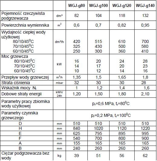

Witam zbiornik to do przechowywania wody , a do ogrzewania ,podgrzewania wody stosuje się BOJLERY, WYMIENNIKI WODNE dwupłaszczowy szybciej Ci nagrzeje wode niż z wężownicą ( cytat :Dwupłaszczowy wymiennik .............wykorzystuje płaszcz zewnętrzny jako element grzewczy, co charakteryzuje się trzykrotnnie większą powieszchnią wymiany ciepła w porównaniu do standardowej wężownicy ) wystarczy sprawdzić np. allegro
WYMIENNIK WODY BOJLER DWUPŁASZCZOWY
np. 140 litrów DWUPŁASZCZOWY moc grzewcza 21kW, powierzchnia wymiennika: 0,95mkw , przepływ wody grzewczej: 1,8mkw/h
np. 140 litrów Z WĘŻOWNICĄ powierzchnia pojedyńczej wężownicy 0,3mkw moc 6,6 kW

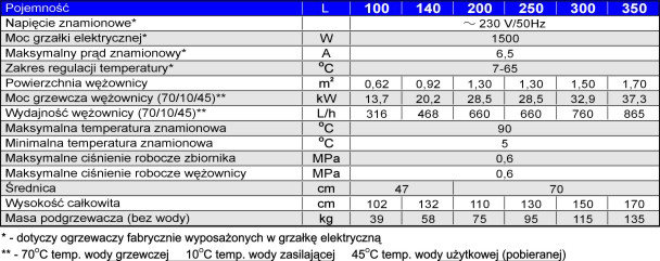

i tu jest bład bojler z wezownica spiralna 1szt moc 23kw pow wymiany 0,95mkw dwuplaszczowy 23,3 pow wymiany 1,06 wiec az tak duzej roznicy nie ma nie chodzilo mi o bojler z wezownica typ u bo wiadomo ze sa slabe ale spiralne chyba sa ok a jakby tak miec jeszcze 2 spirale to kazdy dwuplaszczowy wysiada
Jak wiesz, to co się pytasz?
Osobiście wybrałbym 300l (albo inny) z wężownicami.
Te moce podawane w specyfikacji to są dla określonych warunków, tak więc do obliczeń nadają się dopiero przyjmując parametry jakie będą w konkretnej instalacji (np. temp. zasilania, temp. powrotu oraz przepływ).
Odnośnik do komentarza

Kolego Lukasz215 takie bojlery kosztują powyżej tysiąca i np: Zwykły bojler dwupłaszczowy Taurusa za 650 zł ma wydajności rzędu
Natomiast twój super bojler z wężownicą spiralną np: firmy Lemet też 140 litrowy kosztuje w super promocji 955 zł i ma gorsze parametry <_<
Wnioski wyciągnij sam coś gdzieś nie doczytałeś lub wziąłeś pod uwagę wyniki z różną temperaturą wody zasilającej. Zdecydowanie tańsze i wydajniejsze( zazwyczaj o przeszło 100 litrów) są wymienniki dwu-płaszczowe i tyle. Bo liczy się także to, iż ciepło rozchodzi się normalnie na zewnątrz, a w wymienniku dwupłaszczowym woda ogrzewana jest do wewnątrz co polepsza, kumulując efekt wykorzystania dostarczonego ciepła i polepsza wydajność/szybkość grzania. Oczywiście bojler z dwoma spiralami będzie lepszy, ale dwupłaszcz z wbudowaną dodatkowo spiralą byłby jeszcze lepszy. Stosujesz dywagację pokroju bo mercedes to lepszy od dużego fiata, ano tak tylko trzeba go najpierw kupić, a później to i utrzymać.;) Pozdrawiam.
