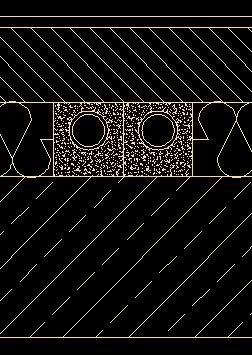

Technologia układania podłogówki wymuszona jest przez producentów, natomiast instalacje w podłodze układa się w peszlu, oczywiście można zastosować inne izolacje. Generalnie peszel służy do możliwości pracy rury w betonie bez tarcia. Ponieważ peszel nie jest najlepszym izolatorem być może,ze to ogranicza odległość instalacyjną, przez co nie woda w instalacji nie wychładza się tak bardzo na tym odcinku (ciepło oddawane do posadzki). Instalacja taka musi być ułożona równo na podkładzie betonowym a następnie warstwą nawierzchniową posadzki.
Peszel nie dość że nie jest izolatorem to jest radiatorem - działa jak żebro i powoduje większe straty ciepła niż goła rura. Ja jednak jestem za stosowaniem izolacji zgodniej z WT czyli 6mm.
Są tutaj różne podejścia do tematu. Np niemcy mają specjalne systemy do układania rur w warstwach podłogowych zabezpieczające przed stratami ciepła, przenikaniem hałasów i przede wszystkim przed pękaniem posadzki. Wygląda to mniej więcej tak:
