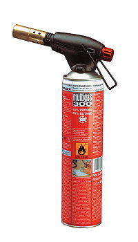

Witam, potrzebuje polutować lutem twardym rurę fi28. W związku z tym mam pytanie co do palnika, a może raczej zestawu. Znalazłem w sieci zestaw do lutowania Bi-Gas (propan-tlen na te małe butle jednorazowe) oraz drugi podobny firmy rothenberger i pytanie czy tego rodzaju palnikami jestem w stanie poprawnie polutować rurki fi28 CU. To nie ma być zestaw zarobkowy tylko na swoje potrzeby. Nie chciałbym się bawić w jakieś duże butle z tlenem i w ogóle. Dzięki za pomoc

Najlepiej zakup coś trwałego i sprawdzonego np.Perun polski znany produkt.
Ja uzywam tego zestawu do propanu-butanu i jest super.
A co do lutu to mieki przy zawartości cyny 97%

Nie wiem czy moge wkleic linki, jak nie to proszę o usuniecie
technika.krakow.pl/index.php?p702,zestaw-do-lutowania-twardego-bi-gas-transport-gratis
drugiego nie wkleje bo widziałem w praktikerze.
Moim zdaniem powinno się udać, ale trzeba mieć trochę wprawy w twardym lutowaniu.

Podobnym sprzętem klajstrowałem fi 22 myślę,że fi 28 też pójdzie.
