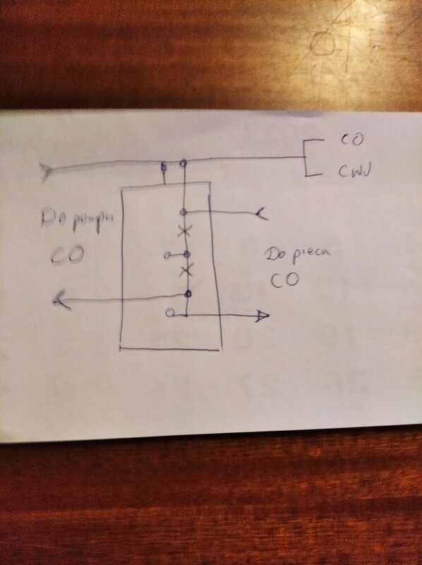

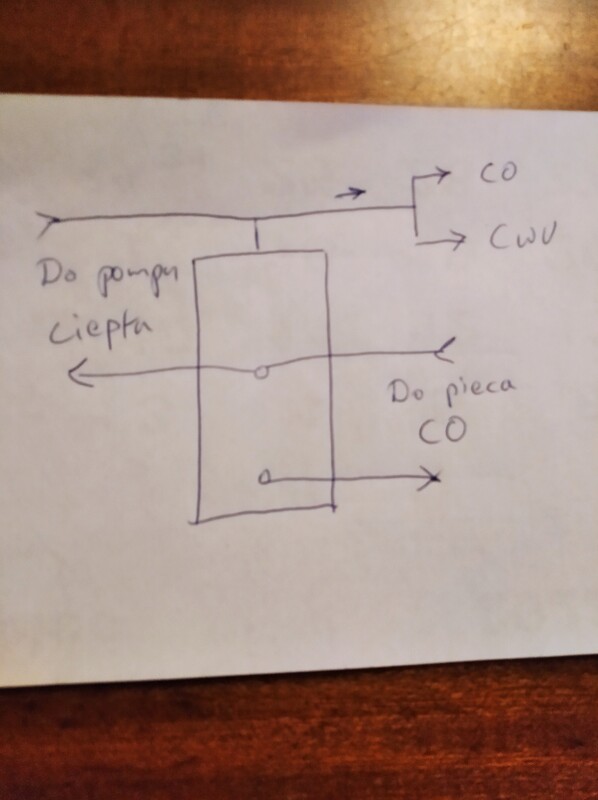

Nadszedł czas na dokonanie kilku przeróbek. Zasobnik wstępny CWU zamierzam przekształcić na bufor ciepła dla pieca CO i pompy ciepła. Oczywiście solary wodne pozostaja i będą wspomagać i CWU jak i CO
Jest jeden problem zbiornik CWu ma  tylko trzy wyjścia ze zbiornika dolne 1" środkowe 3/4" i górne 1" Zamieszczę dwa szkice aby dużo nie pisać. Pierwsza wersja jest prostsza  ale jest ryzyko że piec będzie wtłaczał wodę do pompy ciepła. Druga wersja robi namiastkę wielu wlotów i pozwala zaworami (X) rozdzielić przepływy.
Może ktoś się wypowie w temacie, przebudowa po zakończeniu sezonu grzewczego więc jest jeszcze czas na wymyślane.
