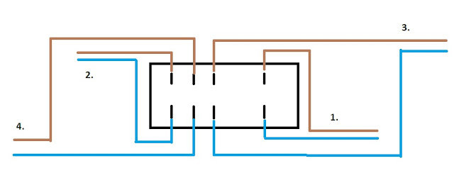

Robi się tak:
1. Kupujesz przekaźnik 8-nóżkowy (2 obwody) na 230V i sterowany 230V o dowolnej mocy najlepiej przezroczysty (17 zł); 2 przedłużacze komputerowe od zasilania 1,8m (15 zł); małą obudowę ok. 8x4 cm wysoką na min. 2cm (5 zł)
2. Przecinasz przedłużacze na połowę odrzucając 1 połówkę bez widocznych bolców i przygotowujesz pozostałe 3 do lutowania (wykorzystane będą po 2 z 3 kabelków - żółte "uziemienie" odcinamy, te 2 kabelki w danym przewodzie NIGDY nie mogą być ze sobą zwarte).
3. Połówkę z bolcami przylutuj do sterowania przekaźnika oraz pary, która nie jest zwarta (za pomocą dodatkowych krótkich kabelków) - będą to najczęściej pary zewnętrzne przekaźnika. Kabel opisz jako OCHRONA POWROTU.
4. Drugą połówkę kabla z bolcami przylutuj do pary sterowanej, która jest zwarta bez napięcia a nie bądzie zwarta gdy przekaźnik się przełączy. Kabel opisz jako CWU.
5. Połówkę bez bolców (żeńską) przylutuj do pary sterowanej, która pozostała, czyli tej która jest zwarta w każdym położeniu przekaźnika. Kabel opisz jako POMPA.
6. Natnij w obudowie dziurki na kable i ją zakręć.
UWAGA: Wysokie napięcie. Nieprawidłowe podpięcie lub użytkowanie grozi porażeniem prądem lub zniszczeniem urządzeń elektronicznych! Robić na własne ryzyko!
Działa to tak:
Do wejścia CWU podpinasz dotychczasowe wyjście ze sterownika pompy CWU. Do OCHRONA POWROTU wpinasz wyjście sterownika chroniącego powrót. A do POMPA, wiadomo, pompę.
Gdy temp. powrotu jest odpowiednio wysoka, to CWU działa jak dotychczas - wg zachcianek jej sterownika.
Gdy temp. powrotu jest za niska, pompa CWU jest załączana niezależnie od sterownika CWU ale zależnie od sterownika ochrony powrotu.
Pochodzi np. 3 minuty i się wyłączy.
Załączam 2 szybkie zdjęcia, są fatalne, ale mogą pomóc.

A odnośnie tego sterownika pompy, to oczywiście się da.
Trzeba zrobić takie zmiany:
1. Kabel OCHRONA POWROTU ma być przylutowany TYLKO do styków sterowania przekaźnika (bez dodatkowych kabelków na dalsze 2 styki)
2. Kabel CWU odlutować i wlutować w miejsce, gdzie były te 2 krótkie kabelki z poprzedniego zdania - czyli niezwarte styki.
3. W miejsce gdzie był kabel CWU wlutować ucięty kabel zasilający od komputera (ta część, którą można wtykać do gniazdka, żółty kabelek nieużywany)
4. Kabel POMPA zostaje tam, gdzie był.
Zadziała tak, że wtedy gdy włączyłby pompę c.o., to sterowanie zostaje przekazane do sterownika cwu. Jak wyłączy c.o., to nasza pompa cwu zacznie pracować.
Tu uwaga - jak kocioł wygaśnie, to pompa wyciągnie ciepłą wodę z cwu.
No i nie wiem, co Twój sterownik (ten od powrotu) zrobi, jak temp. czujnika spadnie np. do 25 stopni. Może być tak, że sie wyłączy i już nie włączy (to generalnie da się ustawić, ale z tym sobie na pewno poradzisz).

Mam taki stary sterownik (SP101/1):
I mam go w taki sposób podłączyć do przekaźnika ?
1. Czyli kabel włączający pompę C.O ze starego sterownika?
2. Czyli kabel który wpinam w miejsce C.W.U w sterowniku kotła?
3. Czyli kabel który wpinam w miejsce kabla zasilającego w starym sterowniku?
4.Czyli kabel który wpinam bezpośrednio do pompy C.W.U?
Ale to pięknie rozrysowałeś :lol:
Wszystko ładnie opisane tylko ten punkt 3. wymaga komentarza.
Mój zamysł był taki:
Stary sterownik wpinasz normalnie do prądu. A ten kabelek z punktu 3. też wpinasz normalnie ale do drugiego gniazdka.
Oczywiście można rokręcić stary sterownik i do jego kabla zasilającego sie podpiąć (już oczywiście zwykłym kablem 2-żyłowym, bo końcówka jest niepotrzebna). Jak to zrobisz za wyłącznikiem, to wtedy wyłączenie starego sterownika zapobiegnie wychłodzeniu wody gdy kocioł wygaśnie.
Inaczej musiałbyś wyciągać wtyczkę "przejściówki" z gniazdka.
Pozdrawiam.
Odnośnik do komentarza
Udostępnij na innych stronach
A przekaźnik to coś takiego KLICK
No może być taki (3 nóżki będą niewykorzystane).
Ale zauważ, że nóżki wyjściowe są w nim inaczej rozmieszczone niż u mnie - Twoja rozpiska odpowiada mojemu przekaźnikowi (finder).
Z tego co widzę na zdjęciu, to:
POMPA będzie najbliżej sterujących,
CWU w środku,
OCHRONA POWROTU (SIEĆ) na zewnątrz
