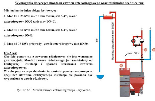

-dom o metrazu 235 (podlogi) sa skosy na poddaszu (ma 140m2), piec ling duo 25 kW
-drugi sezon spalania, dom suchy(tynki 3 lata temu)
-temp. powrotu na piecu przy ustawieniu 70 st., wynosi miedzy 33-36, przy 42 st. na grzejniki, powrot 39. Zawor 4-drogowy
-na zewnatrz 5-7,5 st.. Spalanie, bez bollera poki co, na razie gora jest wykańczana i nie mieszkamy, wynosi blisko 30 kg/24h. Na dole 16 u gory 19 st
-Jak puszcze cala goraca wode na piec, to z 34 st. (powrot pieca) przy 72 na piecu, do zagrzania sie powrotu do 50 st, czekam 45 minut przy 81 st(przy koncu). Robie na odwrot i otwieram zawor na maksa (zimna woda na powrocie z grzejnikow ma wtedy 22 st. ) i w minute mam na powrocie pieca 29st. Rura jest (ta, ktora idzie do pieca - w tej wersji, gdy woda goraca wraca cala do pieca, przy piecu goraca, a dopiero po 7 minutach z tych 34 st. na powrocie robi sie 35)
-Dom w klinkierze, ocieplony welna mineralna (choc tu chyba kluczowa jest sprawa z tym niskim powrotem po prostu) Piec dziala niewydolnie
Prosze o pomoc. Chce reklamowac piec, bo serwisant od poczatku lekcewazyl problem

Nie chcę wyciągać pochopnych wniosków, bo dość chaotycznie to napisałeś i ciężko się to czyta. Ale na pierwszy rzut oka wydaje mi się, że możesz mieć źle dobrany piec lub za mało ocieplony dom. Po za tym przydał by się schemat instalacji z średnicami rur, bo możesz mieć też za mały (zbyt małe średnice rór itp.) obieg kotłowy, w którym nie działa prawidłowo grawitacja, przez co strasznie powoli wygrzewa się powrót do kotła.

w kazdym razie rury sa 28 fi miedziane . Zawor 4d DN25 Mam watpliwosc co do tej diagnozy, bo przeciez jesli puszczam cala goraca wode 72-81 st na powrot do pieca, i nie moge uzyskac po 45 min wiecej jak 50 st na tymze powrocie pieca, to fakt ile mocy trzeba do ogrzania, choc nie jestem ekspertem i moge sie mylic, ale akurat wydaje mi sie probleme potencjalnie dodatkowym. Przecierz ta woda, i tu sie zasadza moja watpliwosc, nie musi byc podgrzewana, bo jesli 72-81 laczy sie z 34(tyle na poczatku jest na powrocie pieca, tuz przed puszczeniem calej goracej wody), to dlaczego to sie jakos po prostu nie miesza? No i powrotna rura, przy samym wejsciu do pieca (ok 1m w dol od zaworu 4d i 1, 2 m poziomo do pieca) jest goraca po minucie a 7 minut trwalo , zeby powrot pieca podniosl sie od tej goracej wody o 1 st, a 45 minut, zeby z tych 34 zrobilo sie 50 Moze te moje wywody sa malo techniczne, ale staram sie pobudzic zdrowy rozsadek a ktos moze to ukierunkuje na kompetentne tory Poza tym taki piec doradzali sprzedawcy. Gdyby liczyc powierzchnie przez pryzmat normalnych scian, tak jak na dole, to jest ok 200 m2. Poki co raczej rozni fachowcy mowili, ze dom jest bardzo dobrze ocieplony. pamietam , ze sciany sa z porothermu, no i welna i klinkier. Poddasze ocieplone rowniez. Nie zauwazylem tez, zeby dom sie szybko wychladzal. W kazdym razie dzieki za odpowiedz i prosze o kolejne sugestie w wolnej chwili . Moze po prostu tez czegos nie rozumiem

No własnie trudno mi wyciągać dobre wnioski, bo mam proplemy z przeczytaniem tego ze zrozumieniem. ;)
Na chwilę obecną i z tego co zrozumiałem, to wychodzi na to że :
-możesz mieć źle ustawiony zawór 4D, tzn. wydaje ci się że ustawiasz go na mały obieg kotłowy (z kotła do kotła) a on jest w innej pozycji
- druga sprawa to to , że masz za małe średnice rur obiegu kotłowego, oraz za mały zawór 4D. zdjęcie z instrukcji kotła:
Może to skutkować tym, że woda wychodząca z kotła strasznie powoli wygrzewa powrót, jak ustawisz na sam obieg kotłowy. (poczytaj o tym na forum).
Zapomniałem się jeszcze spytać, czy masz siłownik na zaworze 4D?
Zdjęcia i schemat instalacji, naprawdę wiele mógł pomóc.

Nie wiem tylko dlaczego jesli zrobie cos odwrotnego (przekrece zawor 4d calkiem w druga strone), tzn z sytuacji, gdy po 45 min obiegu z kotla do kotla (poczawszy od 34 st na powrocie pieca, przy 72 st nagrzanym piecu) mam 50 st na powrocie z pieca przy 81 st nagrzaniu pieca, puszczam cala wode goraca na grzejniki i wtedy przyjmuje powrot z grzejnikow na piec (powrot grzejnikow mial 22 st wtedy), to w 1 minute temp powrotu na piecu spada z 50 do 29. Gdyby wiec ta argumentacja o rurach miala znaczenie istotne dla sprawy, to chyba nie mogloby byc az takiej asymetrii w dzialaniu zimnej i goracej wody, tym bardziej, ze jak podkreslalem, rura (w tej wersji, gdzie obieg byl zamkniety - z kotla do kotla) przy piecu byla goraca juz po minucie. Nie wiem czy rozjasnilem ten problem, ale mam nadzieje, ze drazenie tematu pozwoli najpierw pojac stan faktyczny, a potem znalezc rozwiazanie

Chyba dzisiaj za długo siedzę przy komputerze, bo już nic nie rozumie. Poczytaj może ten temat co napisałem o zaworach 4D KLICK, może coś pomoże, bo ja na chwilę obecną wymiękam.
Dodam, że jak masz zawór 4D ustawiony na obieg kotłowy i w chwili nastawy masz na kotle 60'C a na powrocie do kotła np .30'C, to po ok. max 10-15 min powinieneś mieć na powrocie około 50'C. Jak tak nie masz i powrót wygrzewa się te 45min na obiegu kotłowym, to oznacza że masz małe średnice na tym obiegu i woda nie potrafi odpowiednio szybko przepływać w tym obiegu. (poczytaj tezo tym na forum bo jest kilka ciekawych wątków na ten temat)

Bardzo dobrze, że instalator przeniósł ten zawór, bo na powrocie z zaworu 4D do kotła nie powinno być żadnych zaworów zwrotnych różnicowych itp. Dodam jeszcze że zamiast tego sprężynowego zaworu zwrotnego, powinieneś mieć zawór klapowy, który generuje zdecydowanie mniejsze opory (ale to inna bajka i tyczy się głownie obiegu C.W.U). Wracając do twojej instalacji, która jest troszkę namieszana (na zdjęciach nie wszystko widać, przydał by się schemat!!!). Zawór 4D masz za daleko od pieca, jest za mały i rury w szczególności na dojściu do zaworu 4D i powrocie z niego do kotła mają za małą średnicę (pacz na wymagania które zamieściłem w wcześniejszych postach). Powoduje to że woda ma zbyt duże opory i strasznie powoli wygrzewa się przez to powrót w kotle. Jak chcesz wymusić lepszy przepływ w małym obiegu kotłowym bez większej przeróbki, to można dodać pompkę do tego obiegu.

Patrząc na zdjęcie kotłowni dziwnie ciękie są rurki od kotła do zaworu 4d. Koniecznie narysuj schemat instalacji z opisem średnic rur i miejscem umieszczenia czujników - zasilanie i powrót. Zawory na grzejnikach dobra rzecz warto je mieć. Lepiej sterować temp wewnętrzną zaworami niż czujnikiem wewnętrznym.
