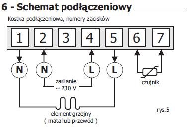

Witam, mam problem z podłączeniem maty ds1-10 do sterownika cu 520 na nowym mieszkaniu mam zainstalowana mate w łazience ale sterownik nie byl podlaczony, jestem troche laikiem i miałbym prośbe czy ktoś może łopatologicznie opisac jak podłączyć przewody , poniżej zamieszczam schemat dodam że ze sciany wychodza mi przewody : (chyba mata) czarny z ekranem, niebieski z ekranem oraz biały dwu żyłowy (raczej czujnik) no i faza , neutral i uziemienie . nie wiem co robie zle ale podłączajac wg. schematu mata nie grzeje tj. sterownik się uruchamia mozna ustwic temperature i na tym koniec , co robie żle proszę o pomoc . Z gory 23_1283611976.jpg

witam -to jest tak sprawdź czy przewody elektryczne są faktycznie tymi za które się podają :) tj, faza (czarny lub brąz )-L ,neutralny (niebieski-) -N, uziemienie (żółto -zielony) symbol odwrócone t z 3 daszkami - to kable ''sztywne '' z instalacji jeśli masz napięcie i jesteś uziemiony(ważne!!) to podpinasz faza do 4 , neutralny do 2 a tez ekranem to jest mata i podpinasz niebieski do 1 a czarny do 5 ,zaś ekrany razem z żółto zielonym razem na kostce lub jeśli 3 jest wolna to na niej czujnik do 6,7 -jakie są objawy ''nie działania''- podłoga zimna jak trup? poczekaj chwilę , sprawdź cze nie ma opcji odblokowania max mocy sterown. ile kleju na macie(grubość warstwy + płytki) . czy jest izolacja pod spodem , czy istnieje możliwość że kabel grzejny został uszkodzony jeśli tak to czy masz ''różnicówkę'' czy wybija ?
