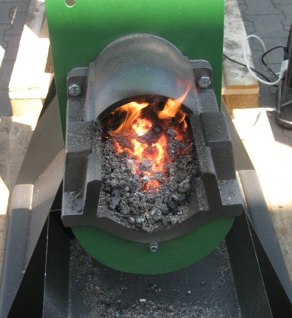

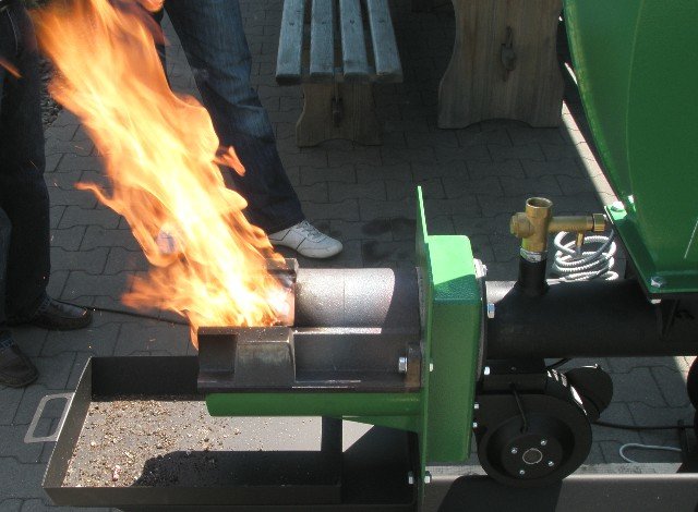

Taki kocioł ma sporo wspólnego z tłokiem, małe opory podawania.
Palnik rynnowy potrafi spalić groszki, ekogroszki, miały w granulacji 0-32mm, poza tym, pellet, zrębki
spalanie miału węglowego:
spalanie pellet:
ekogroszek węgla brunatnego:
Do takiego palnika trzeba dobrego wymiennika, daje on spore możliwości dla wykonania sprawnej konstrukcji.
W typowej retorcie musimy mieć miejsce na około paleniska, więc ogień jest dalej od płaszczy wodnych, ten palnik rynnowy pozwala na lepsze możliwości budowy wymiennik ciepła, miejsce musi mieć tylko z jednej strony na spadanie szlaki.....

Problem polega tylko na tym że gdy mamy choć troszeczke wilgotniejszy miał to taki palnik rynnowy sobie nie radzi na ślimaku .
Czego nie ma na tłoku tylko powstaje lekka górka przed 1 dyszami a tłok dalej podaje bez problemu.
Tylko przy suchym jest OK.
