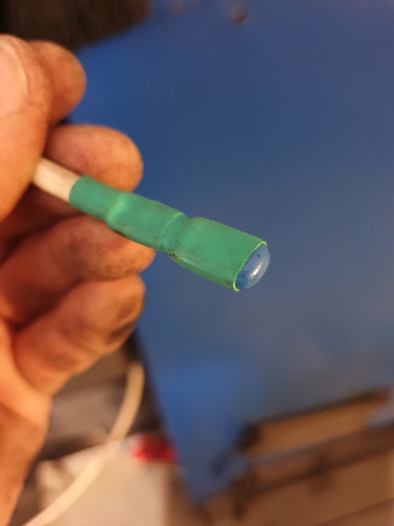

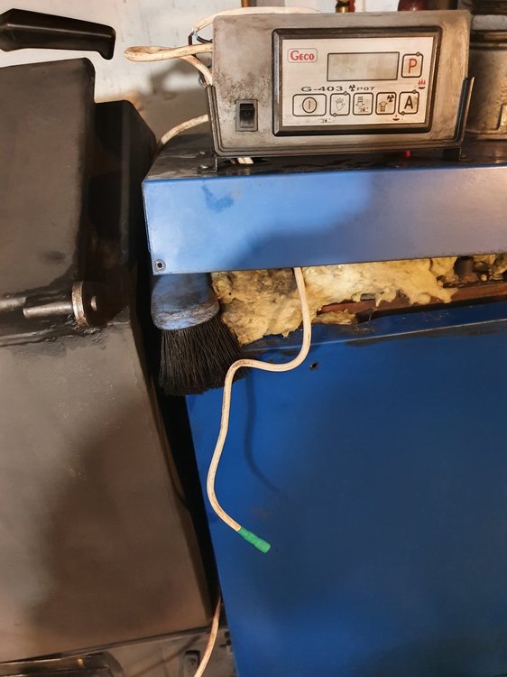

Może wiecie, co to za przewód, z połączenia widzę, że jest na fazowym przewodzie wentylatora - to jakiś bezpiecznik? Luźno leżał pod blachą -może  kondensator żeby przy załaczaniu wentylatora nie iskrzyło czy jeszcze co innego?   Przejście prądowe jest, opornośc zero.

A to nie jest czasem czujnik temperatury?
Albo termik dmuchawy, ja przekroczy temp.max, zadziała i rozłącza dmuchawę.
Takie dodatkowe zabezpieczenie

myślałem podobnie czy nie winien być w tym drugim otworze obok tego od czujnika temperatury /są dwie identyczne dziury/  ale nie reaguje oporność na temperaturę, leży luzem na gąbce  - chyba że to termik  który rozłaczy przy np 90 st.  i powinienem go wepchnąć w tą dziurę

Osobiście spotykałem się ze normalnie leżał na wymienniku przykryty wełną.
Obejrzyj może jest ślad na przewodzie czy byl w otworze. W kotlach Vigas byla przyspawana blaszka do powierzchni kotla i należało wcisnąć czujniki pod blaszke.
