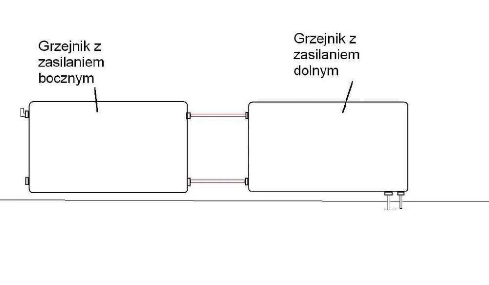

Mam zamontowany grzejnik z zasilaniem dolnym i chciałbym podłączyć w tym pomieszczeniu dodatkowy grzejnik z zasilaniem bocznym. Zastanawiałem się czy mógłbym te grzejniki połączyć tak jak na tym rysunku:
Jeśli nie można tak podłączyć to prosiłbym o informacje jak to połączyć.

no mozna tylko ze mozesz miec problemy z tym drugim grzejnikiem moze niebyc dogrzany ,niezbyt te połaczenia są szczesliwe ,o ile na grawitacji działaby oki to na układzie pompowym moze byc zakłucenie ze wzgledu wieksza predkośc wody
