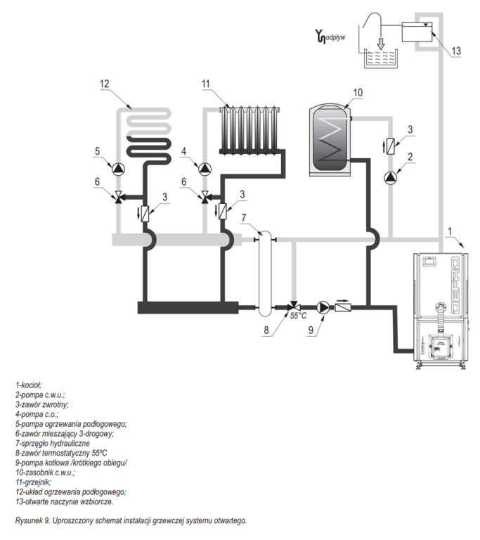

stefansky5 Opublikowano 8 Kwietnia 2017 #1 Udostępnij Opublikowano 8 Kwietnia 2017 Na wstępie witam wszystkich! Będę wymieniać stary kocioł na Tekla Draco Bio 12 kW na pellet. Chcę aby układ był zamknięty. Mam 3 warianty do oceny. Wariant 1 Schemat z zaworem VTC. Nie wiem gdzie podłączyć naczynie wzbiorcze zamknięte , czy wyjście z zaworu DVB ( niebieska linia) jest dobrze podłączone oraz czy wskazany zawór zwrotny na schemacie jest potrzebny do prawidłowego działania instalacji? Wariant 2 Schemat z pompą przewałową. Gdzie podłączyć naczynie wzbiorcze zamknięte? Wariant 3 ze sprzęgłem hydraulicznym. Gdzie podłączyć naczynie wzbiorcze zamknięte oraz zawór DVB? Tutaj również będą dwa obiegi CO: grzejniki i podłogówka. Drugi zawór 3-drogowy dla podłogówki podłącze równolegle do zaworu 3D grzejnikowego. Chciałbym zachować ochronę powrotu kotła więc który wariant będzie najlepszym, najmniej skomplikowanym i najtańszym wyborem? Jakieś sugestie, co do poprawy? Czy zawory zwrotne zastosować klapowe czy sprężynowe? Odnośnik do komentarza Udostępnij na innych stronach Więcej opcji udostępniania...

sambor Opublikowano 9 Kwietnia 2017 #3 Udostępnij Opublikowano 9 Kwietnia 2017 Naczynie na powrocie przed samym kotłem Najlepiej ochronę zapewnia schemat 3. Odnośnik do komentarza Udostępnij na innych stronach Więcej opcji udostępniania...

sambor Opublikowano 9 Kwietnia 2017 #7 Udostępnij Opublikowano 9 Kwietnia 2017 Na schemacie 2 te zaw zwrotne - chyba 3 szt muszą być, a schemat Tekli jak większość schematów w DTR-kach jest do kitu i nie może być podstawą do wykonania konkretnej instalacji. To tylko ogólne wytyczne, a nie projekt lub nawet dobra koncepcja Odnośnik do komentarza Udostępnij na innych stronach Więcej opcji udostępniania...

odpowietrznik Opublikowano 9 Kwietnia 2017 #11 Udostępnij Opublikowano 9 Kwietnia 2017 1)25-40 zwykła bez auto 2)jak na grzejnikach zawory termostatyczne to z auto jak zwykłe zawory to bez auto 3)25-40 zwykła Wszystkie schematy będą działać Poprawki w załącznikach Odnośnik do komentarza Udostępnij na innych stronach Więcej opcji udostępniania...

odpowietrznik Opublikowano 9 Kwietnia 2017 #13 Udostępnij Opublikowano 9 Kwietnia 2017 W obiegu grzejnikowym można nie dawać zaworu termostatycznego na jednym z grzejników np.drabinkowym w łazience i tym samym zawsze będzie obieg,pompa z autoadaptem sobie poradzi.Usytuowanie zaworu zwrotnego w obiegu podłogówki powinno być jak na schemacie aby podłogówka nie podbierała cieplejszej wody np.z powrotu grzejników.Niektórzy użytkownicy chronią powrót kotła pompą CWU ale wtedy temp.wody użytkowej w zasobniku =temp.na kotle wtedy wskazany zawór 3d antypoparzeniowy.Jak zastosujesz osobną pompę do CWU wtedy obieg CWU masz sterowany niezależnie,ustawisz sobie pożądaną temp.wody w zasobniku Odnośnik do komentarza Udostępnij na innych stronach Więcej opcji udostępniania...
stefansky5 Opublikowano 9 Kwietnia 2017 Autor #14 Udostępnij Opublikowano 9 Kwietnia 2017 Usytuowanie zaworu zwrotnego w obiegu podłogówki powinno być jak na schemacie aby podłogówka nie podbierała cieplejszej wody np.z powrotu grzejników. Zgadzam się, jest w tym logika. Ale to samo się tyczy obiegu CO grzejnikowego. Jeżeli zawór ZZ jest zaraz na tłoczeniu pompy to np. gorąca woda z CWU gdy będzie grzany boiler będzie tłoczona na zawór mieszający obiegu CO grzejnikowego. W tym przypadku nie ma kontroli na temperaturą wody w obiegu CO. Sterownik będzie przymykać zawór 3D,a woda i tak będzie gorąca płynąć na grzejniki. Czy dobrze kombinuje? Czy schemat nie powinien wyglądać tak? Przeniesiony zawór ZZ obiegu CO grzejnikowego. Oraz podpięte naczynie zamknięte. Odnośnik do komentarza Udostępnij na innych stronach Więcej opcji udostępniania...
odpowietrznik Opublikowano 9 Kwietnia 2017 #15 Udostępnij Opublikowano 9 Kwietnia 2017 Zazwyczaj ustawia się priorytet grzania CWU wtedy pompa CO stop.ale jak bardzo chcesz to możesz dać ten ZZ na powrocie z CO żeby tylko był w obiegu Odnośnik do komentarza Udostępnij na innych stronach Więcej opcji udostępniania...

odpowietrznik Opublikowano 9 Kwietnia 2017 #18 Udostępnij Opublikowano 9 Kwietnia 2017 Kolego @odpowietrznik czy dla siebie do kotła na pellet zrobiłbyś taką instalację jak proponujesz koledze? Sor przecież musi być sprzęgło aby oddzielić VTC od zaworów 3D na poszczególne obiegi.Zmęczenie materiału) Dla siebie bym zrobił jak w załączniku) Odnośnik do komentarza Udostępnij na innych stronach Więcej opcji udostępniania...

stefansky5 Opublikowano 9 Kwietnia 2017 Autor #20 Udostępnij Opublikowano 9 Kwietnia 2017 Sor przecież musi być sprzęgło aby oddzielić VTC od zaworów 3D na poszczególne obiegi.Zmęczenie materiału) Dla siebie bym zrobił jak w załączniku) Nie mogę zrobić tak jak na schemacie ponieważ musze mieć system zamknięty. Nie ma możliwości puszczenia rury z kotłowni do naczynia wzbiorczego otwartego na strych, bo musiałbym demolować łazienkę nad kotłownią.A dopiero co jest po remoncie :) Na tym schemacie również nie widzę zaworu 3d na obwód grzejników aby obniżać temperaturę wody. A u mnie stosunek wydajności grzania obwodów grzejnikowy/podłogowy wynosi około 70/30 %. Więc grzejniki są głównym źródłem ogrzewania. Odnośnik do komentarza Udostępnij na innych stronach Więcej opcji udostępniania...
odpowietrznik Opublikowano 10 Kwietnia 2017 #21 Udostępnij Opublikowano 10 Kwietnia 2017 Możesz przy tym schemacie ze sprzęgłem zrobić kocioł w układzie zamkniętem co to za różnia?do otwartego musi być naczynie wyrównawcze a do zamkniętego zabezpieczenia w postaci zaworu bezpieczeństwa,naczynia przepopnowgo i urządzenia schładzającego,akurat ja miałem gotowca z rurą do naczynia i dołozyć drugi 3D za sprzęgłem o ile sterownik kotła obsługuje tyle zaworów 3D. Odnośnik do komentarza Udostępnij na innych stronach Więcej opcji udostępniania...
