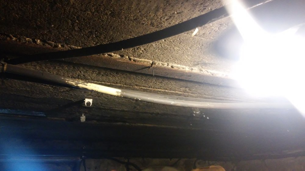

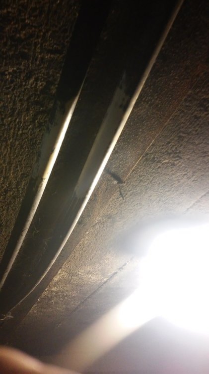

MistrzMasarski Opublikowano 4 Kwietnia 2017 Autor #28 Udostępnij Opublikowano 4 Kwietnia 2017 Nożyce kupione. Mam pytanie. Bo będę musiał przeciąć dwie rury,które już idą i wstawić tam trojniki. Ale pytanie jest takie. Będę musiał je jeszcze trochę obciąć? Czy przeciąć i od razu trójnik? Odnośnik do komentarza Udostępnij na innych stronach Więcej opcji udostępniania...
Bolczaczko Opublikowano 4 Kwietnia 2017 #29 Udostępnij Opublikowano 4 Kwietnia 2017 To nie tak hop, jak nie ma możliwości rozchylić tych rur to tak łatwo nie wgrzejesz trójnika, daj fotki jak to tam wygląda. Z Pp jest taka zabawa że miejsca zgrzewu trzeba dobrze rozplanować. Odnośnik do komentarza Udostępnij na innych stronach Więcej opcji udostępniania...
MistrzMasarski Opublikowano 4 Kwietnia 2017 Autor #30 Udostępnij Opublikowano 4 Kwietnia 2017 Możliwość rozchylenia jest. Jedna jest nawet wygieta lekko. Ta od ciepłej qody. Zdjęcia ewentualnie jutro. Rury idą na suficie. Odnośnik do komentarza Udostępnij na innych stronach Więcej opcji udostępniania...
MistrzMasarski Opublikowano 5 Kwietnia 2017 Autor #31 Udostępnij Opublikowano 5 Kwietnia 2017 Podrzucam zdjęcia. Tam,gdzie jest oczyszczone chciałbym wkleić trójnik. Odnośnik do komentarza Udostępnij na innych stronach Więcej opcji udostępniania...
Gość jacek61 Opublikowano 5 Kwietnia 2017 #32 Udostępnij Opublikowano 5 Kwietnia 2017 A jesteś pewien, że to PP bo kolor rury wskazuje raczej na CPVC, chociaż z kolorami na zdjęciach jest różnie. Odnośnik do komentarza Udostępnij na innych stronach Więcej opcji udostępniania...
MistrzMasarski Opublikowano 5 Kwietnia 2017 Autor #33 Udostępnij Opublikowano 5 Kwietnia 2017 Ciemne,bo brudne. Ale na kształtkach od nich widać zgrzewy. Odnośnik do komentarza Udostępnij na innych stronach Więcej opcji udostępniania...
Maciek92 Opublikowano 5 Kwietnia 2017 #34 Udostępnij Opublikowano 5 Kwietnia 2017 Mozesz sprobowac zgrzewac 'na dwa razy'. Najpierw grzejesz ksztaltke, troche dluzej niz zalecany czas grzania a potem dopiero rure. Masz mozliwosc odgiecia tej rury, wiec w taki sposob powinienes to bez problemu spiac. Sprawdzane wielokrotnie, trzyma szczelnosc i wytrzymuje tyle lat ile normalny zgrzew. Najstarsza taka operacje moj ojciec przeprowadzil chyba z 10 lat temu i smiga. Zgrzewanie jest, ogolnie rzecz biorac, dosc idiotoodporne (bez urazy, to tylko takie okreslenie ;-) ) i na prawde ciezko zrobic to zle. Pamietaj o wyczyszczeniu brudu z miejsc, gdzie bedziesz zgrzewal, bo to najpewniej dosc tlusty kurz i na 100% bedzie cieklo. Poprobuj 'na sucho'. Material jest tani jak barszcz, wiec nawet nie szkoda tych kilku kolan czy trojnikow, zeby potestowac. Odnośnik do komentarza Udostępnij na innych stronach Więcej opcji udostępniania...
Bolczaczko Opublikowano 6 Kwietnia 2017 #35 Udostępnij Opublikowano 6 Kwietnia 2017 Zgrzejesz bez problemu, byle nie grzać zbyt długo, ja na max temp na zgrzewarce grzeje Fi 20 5 sek, Fi 25 7 sek a 32 9 sek - to tak orientacyjnie. Odnośnik do komentarza Udostępnij na innych stronach Więcej opcji udostępniania...
MistrzMasarski Opublikowano 6 Kwietnia 2017 Autor #36 Udostępnij Opublikowano 6 Kwietnia 2017 No ale cały czas męczy mnie ten trójnik. Czy jak przetne rure,to bede musiał jeszcze kawałek jej uciąć? Odnośnik do komentarza Udostępnij na innych stronach Więcej opcji udostępniania...
Maciek92 Opublikowano 6 Kwietnia 2017 #37 Udostępnij Opublikowano 6 Kwietnia 2017 No tak, to oczywiste. Dlatego wlasnie stwierdzilem, zebys najpierw zrobil kilka zgrzewow probnych, co by zobaczyc 'z czym to sie je'. Odnośnik do komentarza Udostępnij na innych stronach Więcej opcji udostępniania...
MistrzMasarski Opublikowano 8 Kwietnia 2017 Autor #38 Udostępnij Opublikowano 8 Kwietnia 2017 No i się udało. Nic nie cieknie. Miałem wasze rady na uwadze. Cieszę się bardzo. Dzięki wielkie! Odnośnik do komentarza Udostępnij na innych stronach Więcej opcji udostępniania...
