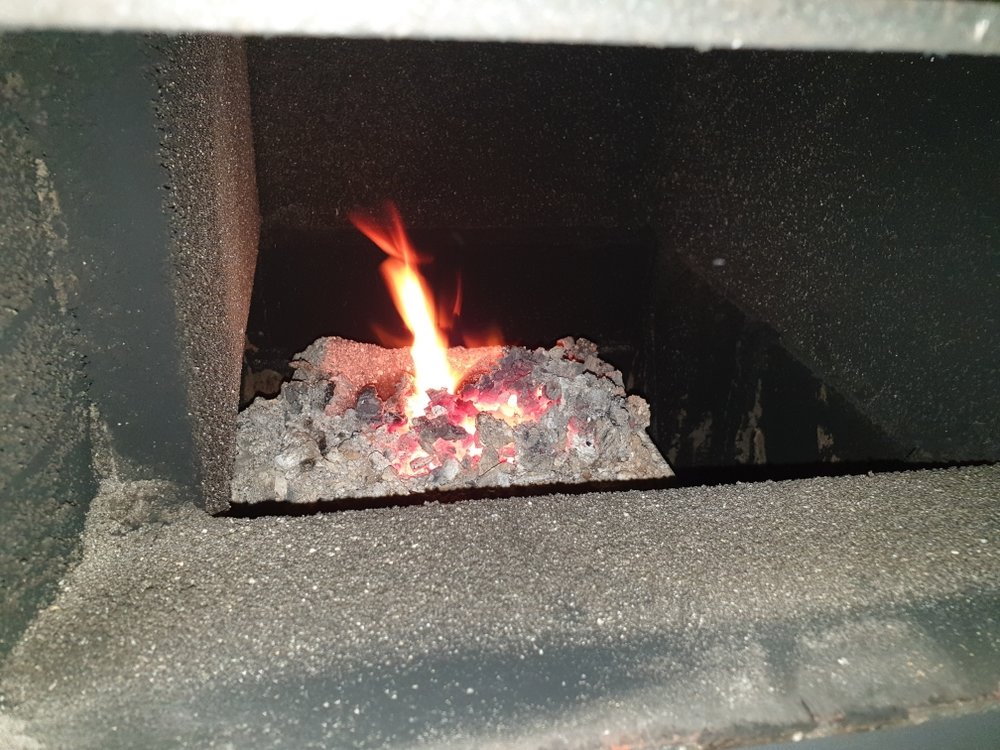

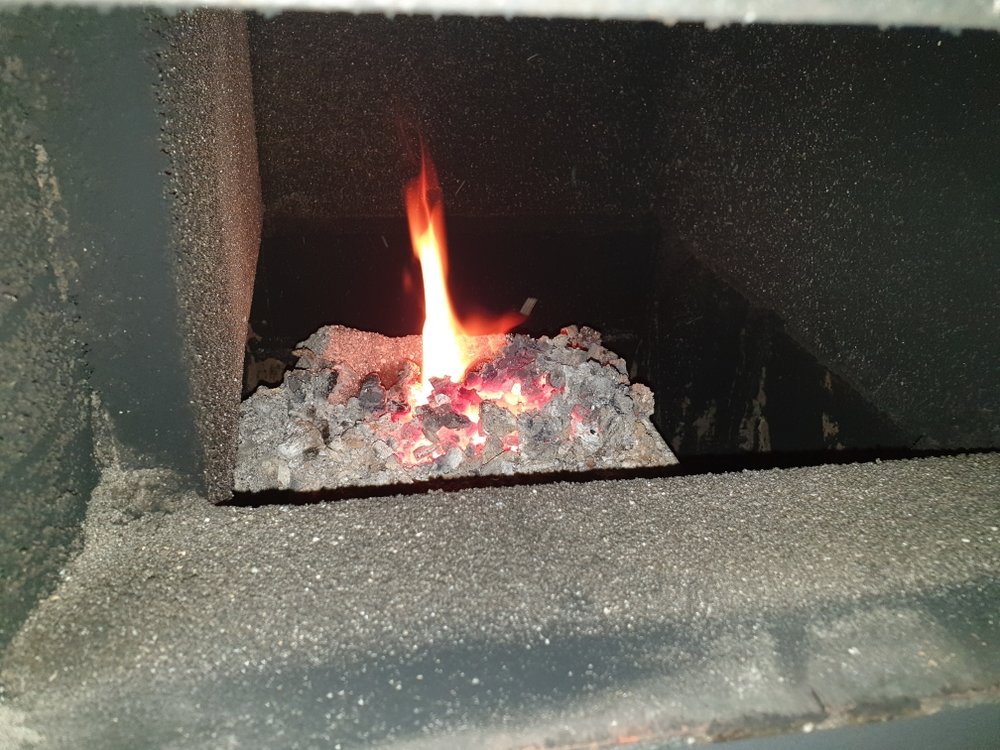

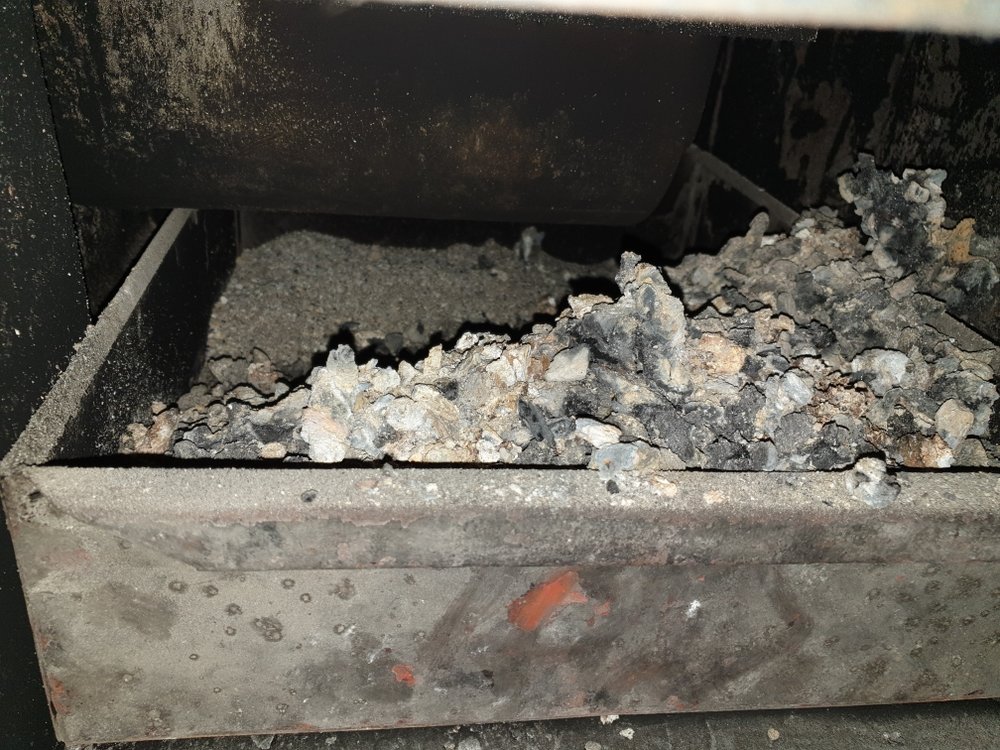

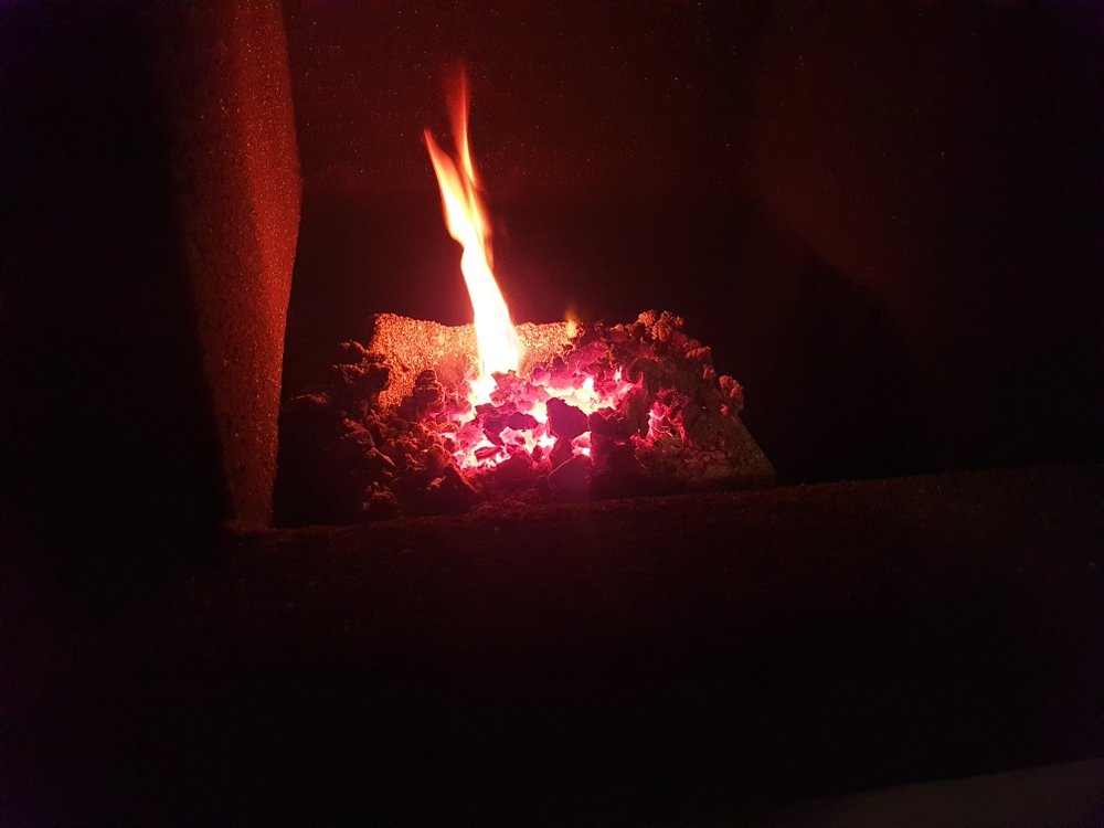

piterr123 Opublikowano 13 Listopada 2019 #21 Udostępnij Opublikowano 13 Listopada 2019 Witam palaczy W ubiegłym sezonie grzewczym paliłem groszkiem 20-40 z pgg chwałowice, super się spalał, wziąłem wtedy na próbę kilka worków i zakupiłem 4 tony.Na ten sezon bez zastanowienia patrząc jak się pali wegiel z tej kopalni, zdecydowałem kupić ekoroszek pieklorz chwałowice i wziąłem 6 ton no i quva to był błąd brać w ciemno. Po krótce, spieki czarne kolby koksowe,jak tylko więcej się dmuchnie i czarna sadza wszędzie. No to żem sobie kupił 6 ton szczęścia, dodam że opisane zakupy w składzie tresko Trzebinia. Wegiel za 740zl i taka kapa Wysłane z mojego SM-G965F przy użyciu Tapatalka Odnośnik do komentarza Udostępnij na innych stronach Więcej opcji udostępniania...
piterr123 Opublikowano 13 Listopada 2019 #22 Udostępnij Opublikowano 13 Listopada 2019 Proszę o scalenie postów.Tak się palą obecnie Chwałowice kupione latem, wymiękam, ledwo w to trzeba dmuchać, kaloryczność w skzp ponad 29, potencjał ekoenergia 25kw ustawiony na 18.1kg wentylator dm85 40w ustawiona na 15%-41% dla 25kw podawanie 4s. Nie wiem jak sobie z tym poradzić, wapno pomoże? Ten wegiel to mi bardziej podchodzi jakby to była kwk wesoła z czego się zorientowałem. Jak komuś ma czas to proszę o naprowadzenie. Wysłane z mojego SM-G965F przy użyciu Tapatalka Odnośnik do komentarza Udostępnij na innych stronach Więcej opcji udostępniania...
Gość berthold61 Opublikowano 14 Listopada 2019 #23 Udostępnij Opublikowano 14 Listopada 2019 Wydłużyć przerwę w podawaniu i mało powietrza a będzie jak popiół z papierosa . Odnośnik do komentarza Udostępnij na innych stronach Więcej opcji udostępniania...
piterr123 Opublikowano 14 Listopada 2019 #24 Udostępnij Opublikowano 14 Listopada 2019 @berthold61 pale na skzp w automacie, czy w takiej sytuacji lepiej przejść na pracę dwustanową? Wysłane z mojego SM-G965F przy użyciu Tapatalka Odnośnik do komentarza Udostępnij na innych stronach Więcej opcji udostępniania...
Gość berthold61 Opublikowano 14 Listopada 2019 #25 Udostępnij Opublikowano 14 Listopada 2019 Dalej automat i tylko automat , mało powietrza i czas przerwy leciutko wydłużać aż będzie gitara. Odnośnik do komentarza Udostępnij na innych stronach Więcej opcji udostępniania...
