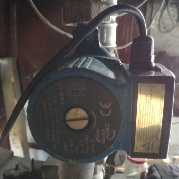

Węgielek06 Opublikowano 10 Lutego 2017 #1 Udostępnij Opublikowano 10 Lutego 2017 Witam, mam problem. Piec ma dopiero 40*C (tak pokazuje termometr). Woda wygotowuje się ze zbiornika wyrównawczego mimo niskiej temperatury. W rusztach w piecu bulgocze. Rury które łączą się z piecem mają wyższą temperaturę. Grzejniki wolno się ogrzewają. Czy możliwe jest że rury przy piecu są zakamienione i dlatego tak się dzieje. Pompa raczej działa, nie wydaje dziwnych odgłosów. Proszę o pomoc. Odnośnik do komentarza Udostępnij na innych stronach Więcej opcji udostępniania...

Węgielek06 Opublikowano 10 Lutego 2017 Autor #6 Udostępnij Opublikowano 10 Lutego 2017 Mam pompę Waterforce typ gpd. Znalazłam film jak rozkręcić pompę podobną do mojej, nie wiem jednak gdzie znaleźć w niej filtr.Na termometrze zawsze mogłam mieć maksymalnie 50*C (później zaczynało się gotować), w domu było ciepło. Odnośnik do komentarza Udostępnij na innych stronach Więcej opcji udostępniania...
spidoman Opublikowano 10 Lutego 2017 #7 Udostępnij Opublikowano 10 Lutego 2017 Pompy się nie rozkręca tylko odpowietrza, zrób zdjęcie zobaczymy czy są zawory odcinające na bajpasie, filtr powinien być przed pompą taki mosiężny po skosie, ale to nie jest robota dla kobiety. Odnośnik do komentarza Udostępnij na innych stronach Więcej opcji udostępniania...

Gość berthold61 Opublikowano 10 Lutego 2017 #10 Udostępnij Opublikowano 10 Lutego 2017 na sam początek to nie daj kotłowi za bardzo się rozpędzić , tylko powoli niech się zagrzewa to po pierwsze a po drugie jak kocioł wystygnie i pompki stoją to na pompce z pierwszego środkowego zdjęcia masz taką śróbkę na duży śrubokręt , weś ją ciut odkręć i poczekaj -zobacz czy powietrze nie spitala , zakręć , u mnie jak w czasie rozpalania podłączył bym łańcuszek miarkownika to po 1 godz kocioł warczy jak niedźwiedź dlatego łańcuszek odpinam i wkładam pet z papierosa i lekko go dogniatam pod klapką powietrza głównego a rozetka pow wtórnego otwarta na maxa tak do 2-3 godz potem dopiero podpinam łańcuszek i zamykam rozetkę pow wtórnego Oczywiście ja tu mówię o paleniu od góry bo do głowy nie przyszło by mi palić od dołu , nie ma takiej opcji Odnośnik do komentarza Udostępnij na innych stronach Więcej opcji udostępniania...

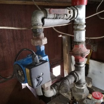

sono2020 Opublikowano 10 Lutego 2017 #11 Udostępnij Opublikowano 10 Lutego 2017 Po pierwsze podaj jaki masz dokładnie piec lub zrób lepsze i dokładne zdjęcia co tam masz bo z tych to widać jedynie pompkę i zawory. Musisz podać więcej danych żebyśmy na odległość coś zdiagnozowali. Ponieważ nie znasz się na tym co tam masz to porób chociaż dokładne zdjęcia żebyśmy się zorientowali co tam jest i jak to działa inaczej to wróżenie. Odnośnik do komentarza Udostępnij na innych stronach Więcej opcji udostępniania...

drakon3 Opublikowano 11 Lutego 2017 #15 Udostępnij Opublikowano 11 Lutego 2017 Na moje oko to pompa jest odwrotnie zamontowana. To by wyjaśniało dlaczego grzejniki nie grzeją i ciągle trzeba dolewać wody. Pompa zamiast pchać ją w grzejniki to mieli ją przez zawór zwrotny a na grzejniki tylko grawitacja idzie. Co do tego gotowania się wody to jedyne co przychodzi do głowy to brak przepływu przez kocioł. A pojawiające się w czasie gotowania bąbelki powietrza powodują zapowietrzanie pompy. Odnośnik do komentarza Udostępnij na innych stronach Więcej opcji udostępniania...

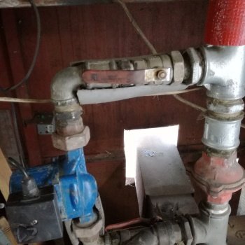

sono2020 Opublikowano 11 Lutego 2017 #16 Udostępnij Opublikowano 11 Lutego 2017 A na moje oko to przecież widać strzałkę do góry na 3 zdjęciu, ale bardziej zastanawia mnie ta prostokątna rura która wychodzi poza budynek ? Czyżby to czopuch wychodził na zewnątrz ? Nie ma komina lub jest zewnętrzny ? Dobrze to widać na 3 zdjęciu i trochę na 1 ! Widać też dwa zawory odcinające jeden z filtrem drugi bez, tylko filtr w poziomie bo pewnie rączką nie dało się go inaczej zamknąć. Odnośnik do komentarza Udostępnij na innych stronach Więcej opcji udostępniania...
Gość witek1234 Opublikowano 11 Lutego 2017 #17 Udostępnij Opublikowano 11 Lutego 2017 Pompa jest zamontowana dobrze, zawór z kulą też. Pytanie tylko gdzie jest umieszczone naczynie wzbiorcze? Może mróz przylapal? Miałem raz taki przypadek, ale u mnie wyrzucalo wtedy przy dolewaniu wody przez odpowietrzenie. No i ciągle dolewana woda odgazowuje, slychac bulgotanie jak ucieka z kotła, bywa że wprost do grzejników skoro pompa jest na 3 biegu i pcha za mocno, powietrze nie zdarzy ujść przez odpowietrzenie. Odnośnik do komentarza Udostępnij na innych stronach Więcej opcji udostępniania...
