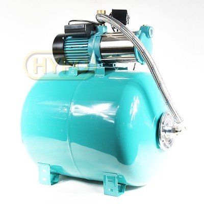

Ramador Opublikowano 6 Lutego 2017 #1 Udostępnij Opublikowano 6 Lutego 2017 Witam. Potrzebuję aby ktoś doświadczony mi poradził jaki wybrać hydrofor , bo totalnie nie mam pojęcia w tym temacie. Hydrofor będzie używany w pomieszczeniu gospodarczym i będzie służył do mycia aut. W pomieszczeniu tym był kiedyś zainstalowany pełni sprawny hydrofor ze zbiornikiem około 250-300 litrów, ale nie używany z 13 lat. I teraz co zrobić ? czy dokupić używaną pompę z silnikiem do tego zbiornika ? Czy też kupić nowy zestaw ? Proszę poradzić co będzie lepsze. Pozdrawiam Odnośnik do komentarza Udostępnij na innych stronach Więcej opcji udostępniania...
Gość mak Opublikowano 7 Lutego 2017 #2 Udostępnij Opublikowano 7 Lutego 2017 Po 13 latach zbiornik hydrofora możesz "z czystym sumieniem" wyrzucić na złom. Co kupić? A no to nie takie proste pytanie do odpowiedzi jak nie wiemy o czym mówimy. Co to znaczy że ".....będzie służył do mycia aut....."? Jednego auta? czy wielu aut? czy może będzie to myjnia samochodowa? Jakie będzie zużycie wody? Jakie będą wymagane parametry wody?.......? ............? Czy studnia pokrywa zapotrzebowanie wody? Tą wiedzą dysponujesz Ty. Tu poza pompą trzeba dobrać też zbiornik. A żeby dobrać pompę trzeba wiedzieć jaka jest głębokość studni, jaka jest odległość pompy od studni.........? Bez tej wiedzy nikt nie powie Ci co zastosować. Producenci udostępniają programy doboru z czego można skorzystać a link do jednego z takich programów zamieszczam poniżej. http://dobieram.pl/ Odnośnik do komentarza Udostępnij na innych stronach Więcej opcji udostępniania...

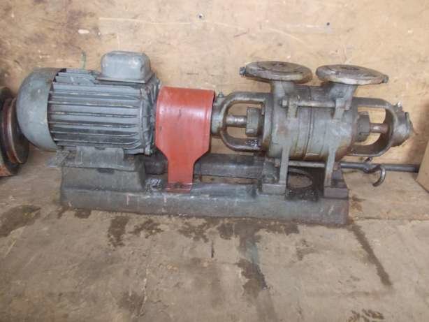

Ramador Opublikowano 7 Lutego 2017 Autor #3 Udostępnij Opublikowano 7 Lutego 2017 Myślisz że jest sama rdza od środka zbiornika ????? Auta będę mył dwa dziennie myjką ciśnieniową a do tego pranie tapicerki odkurzaczem piorącym. Na umycie jednego auta myjką ciśnieniową ile może pójść wody 20-30 litrów, na pranie auta (woda z kranu) 40-50 litrów (a nawet mniej, zależy od stopnia zabrudzenia ) Studnia jest OK, bo jak wspomniałem posta wyżej , już funkcjonowało na pompie z pierwszego obrazka. Odnośnik do komentarza Udostępnij na innych stronach Więcej opcji udostępniania...
Gość mak Opublikowano 8 Lutego 2017 #4 Udostępnij Opublikowano 8 Lutego 2017 Zużycie wody masz .Ustal jeszcze wymaganą wysokość podnoszenia pompy, i .....wklep dane do programu doboru i będziesz miał zestaw pompy z hydroforem Odnośnik do komentarza Udostępnij na innych stronach Więcej opcji udostępniania...
