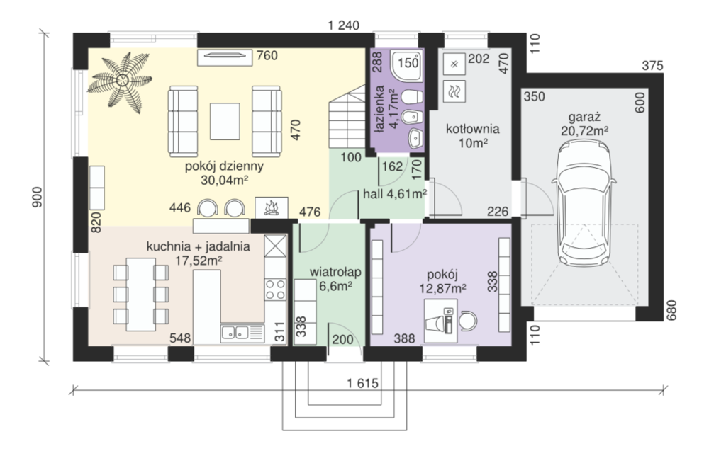

kaszek22 Opublikowano 23 Stycznia 2017 Autor #32 Udostępnij Opublikowano 23 Stycznia 2017 Przeanalizuję sobie te rozwiązania. Pomysł RobertaGr wydaje się być praktycznie bezobsługowy. Mam jedynie dylemat bo ta podłogówka będzie ogrzewać otwartą przestrzeń i nie wiem jak usytuować ewentualne termostaty; To plan mojego parteru: Odnośnik do komentarza Udostępnij na innych stronach Więcej opcji udostępniania...

kaszek22 Opublikowano 24 Stycznia 2017 Autor #41 Udostępnij Opublikowano 24 Stycznia 2017 Buduję nowy dom i liczę każdy grosz, propozycja Roberta wychodzi na pewno drożej. Choć jest to fajne rozwiązanie, myślę że jednak bardziej spełniło by się na poddaszu gdzie pomieszczenia są zamknięte i każdy w swoim pokoju dobiera sobie temperaturę według uznania. Ja mam otwartą przestrzeń więc skłonię się raczej w kierunku sterowania zaworem 3D. A czy grzejnika w łazience nie można podpiąć z rozdzielacza z góry? Odnośnik do komentarza Udostępnij na innych stronach Więcej opcji udostępniania...

kiminero Opublikowano 24 Stycznia 2017 #44 Udostępnij Opublikowano 24 Stycznia 2017 A czy grzejnika w łazience nie można podpiąć z rozdzielacza z góry? Można. Kolega zapomniał, że to układ mieszany z grzejnikami na poddaszu. Sterowanie pogodowe dla ogrzewania podłogowego w otwartej przestrzeni najlepiej jest uzupełnić w termostat ścienny centralny, który w razie nagrzania pomieszczenia powyżej zadanej, spowoduje korektę zasilania w dół (ale nie wyłączy pompy). Powiedzmy, że pogodówka wyliczy dla danej temp zewnętrznej temperaturę zasilania podłogi na 30 stopni, ale pojawią się zyski z nasłonecznienia, kominka itp. i dojdzie do wzrostu temperatury otoczenia powyżej komfortowej. Wtedy efektem rozwarcia styków termostatu będzie korekta wyliczeń pogodowych o zadaną wartość, np. 5 stopni. Teraz do podłogi będzie pompowana woda o temp 30-5=25. Podłogi nie wychłodzisz, a efekt osiągniesz. Większość sterowników takie rozwiązanie oferuje. Można przewidzieć montaż termostatu ściennego i położyć przewód 4-5 żyłowy i domontować to sterowanie później. Jak będzie więcej żył, to zyskasz możliwość montaży sterownika pokojowego z podglądem i sterowaniem kotłownią. Odnośnik do komentarza Udostępnij na innych stronach Więcej opcji udostępniania...
