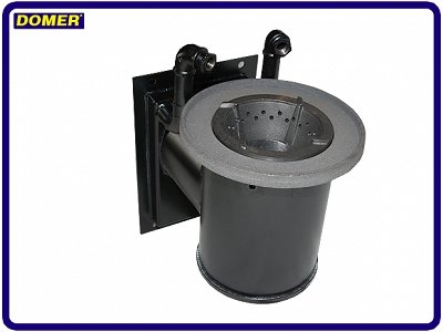

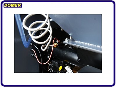

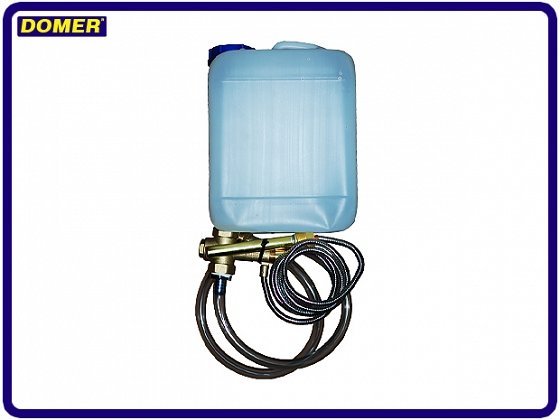

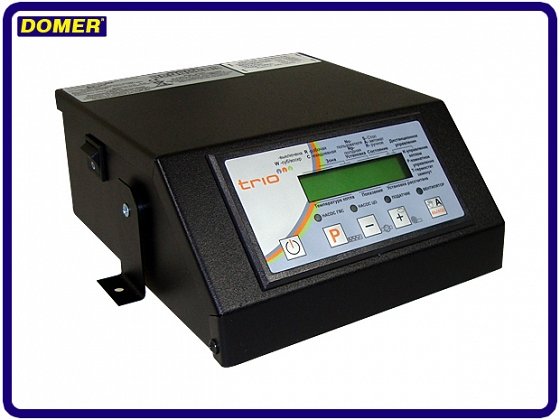

Pieklorz Opublikowano 16 Stycznia 2017 #19 Udostępnij Opublikowano 16 Stycznia 2017 Pamiętam taki temat chyba 4 czy 5lat do tyłu był Składane to wówczas było z tym palnikiem, bo urząd chciał tylko wyraźny zapis, że palnik jest do spalania pelletu i tyle wystarczało TRIO oznacza palnik na 3paliwa tj. Pellet, Ekogroszek, Miał węglowy Instrukcja od palnika do pobrania ze strony producenta http://www.pancerpol.com.pl/wp-content/uploads/2015/01/trio.pdf do tego palnika trio był wówczas dedykowany sterownik typu Trio i do wyposażenia taki układ strażaka dla palnika trio do pelletu Odnośnik do komentarza Udostępnij na innych stronach Więcej opcji udostępniania...
ded Opublikowano 16 Stycznia 2017 Autor #20 Udostępnij Opublikowano 16 Stycznia 2017 @robin60, tak się składa że tez mam biznes więc myślę że moja "matematyka" nie jest najgorsza ;) Jeśli miałbym na celu rozbicie rodziny to zrobiłbym to w przyjemniejszy sposób :P Mam wrażenie, że w dzisiejszych czasach coraz więcej osób to "francuskie pieski", które boją się pracy fizycznej czy pobrudzenia sobie rąk. Ja nie z tych. Staram się przekalkulować stosunek wzrostu kosztów do poprawy wygody i komfortu cieplnego domowników. Ja mi bilans wychodzi za kiepski to zostanę przy obecnym źródle ogrzewania- może to dla niektórych niezrozumiałe ale nie przekonasz mnie rzucając ogólniki bez uzasadnienia. A ja nie z tych co nie zmieniają zdania, po prostu brak Ci argumentów. @Pieklorz, dzwoniłem i rozmawiałem z pracownikiem UM. Podałem nawet model pieca i niestety nic z tego, ma być model w którym nie można palić ekogroszkiem. Oni każdy model potwierdzają "wyżej" żeby uniknąć wtopy. Podano mi za to dwa modele, które zostały zaakceptowane: Compact bio luxury Twin Bio 12kw Powiedzmy, że byłbym skłonny wybrać piec, który będę zasilał pelletem i obecnie sobie upatrzyłem SEKO Maxx Pelet le 14kw Co o nim myślicie? Somoczyszczący palnik + popiół od razu do worka. Klasa V. @robin60 go gdzieś na forum nawet rekomendował ale innych minusów nie znalazłem :P no, może krótka gwarancja na blachę. Bardziej mnie zaniepokoiło info, że to nie ja będę miał kupić piec a UM go dla mnie kupi. Będzie rozpisany przetarg i możliwe, ze dostanę inny piec niż chcę ale "identyczny z naturalnym" a jeśli nie to pewnie jego cena będzie wyższa niż ja bym ją uzyskał. To ostatnie to tylko moje domysły ale ponoć ja byłbym trzecim chętnym na piec pelletowy więc ewentualny oferent kupowałby je pewnie za ceny detaliczne, a narzucić musi ze 20% jako to przetarg... A każda złotówka ponad kwotę 7 tyś leci z mojej kieszeni. Edyta: dzwoniłem o ten Seko, cena ponad 10 tyś, ciutkę za drogi. Doradzicie coś w cenie 7-8 tyś? Odnośnik do komentarza Udostępnij na innych stronach Więcej opcji udostępniania...
Pieklorz Opublikowano 16 Stycznia 2017 #21 Udostępnij Opublikowano 16 Stycznia 2017 Musiałbyś pobrać dtr od tego palnika, co jest wyżej link I na podstawie tej dtr jako wyposażenia kotła można pytać urzędnika, czy to będzie akceptowane Tam wyraźnie jest zapis o pellecie. Do pelletu dochodzi to dodatkowe wyposażenie w postaci strażaka. Sam kocioł bez dolnego mocowania płyt deflektora, aby nikt nie zarzucał rusztu awaryjnego albo jak wymieniasz już strikte pelletowe modele, ale wówczas będziesz miał ciężko z tym co zakładasz, tj ze spalaniem ekogroszku Druknij sobie dtr tego palnika i wówczas zapytaj urzędnika, czy to może być taki zestaw. Tak jak mówię, co gmina i urzędnik, to od niego wiele zależy. Odnośnik do komentarza Udostępnij na innych stronach Więcej opcji udostępniania...
