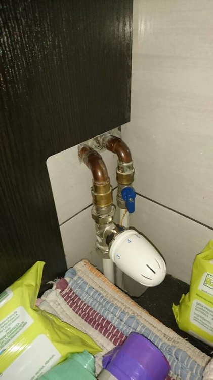

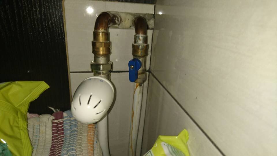

kryspin1983 Opublikowano 2 Stycznia 2017 #1 Udostępnij Opublikowano 2 Stycznia 2017 Mam domowej roboty ogrzewanie podłogowe, od kwietnia działalo bez problemu, od dwóch dni podłoga jest zimna jedna rura ta na której jest niebieski zawór jest gorąca, a ta druga na której jest termostat jest zimna, reszta grzejników w domu jest gorąco działa bez problemu, Wysłane z mojego E6633 przy użyciu Tapatalka Odnośnik do komentarza Udostępnij na innych stronach Więcej opcji udostępniania...
sieno26 Opublikowano 2 Stycznia 2017 #2 Udostępnij Opublikowano 2 Stycznia 2017 Gdzie jest wpięta ta podłogówka?? Na poczatku zakręciłbym wszystkie grzejniki i dał pompę na max żeby pchała tylko w podłogówkę i potem sprawdzić całość Wysłane z mojego SM-G900F przy użyciu Tapatalka Odnośnik do komentarza Udostępnij na innych stronach Więcej opcji udostępniania...
kryspin1983 Opublikowano 2 Stycznia 2017 Autor #3 Udostępnij Opublikowano 2 Stycznia 2017 Podłogowka jest wpieta w łazience w miejsce starego grzejnika ( obecnie w łazience jest podłogowka o drabinka.) Robił to koleś który w takim sam sposob zamonowal u miejsc kolego i u niego działa, taki sam metraż łazienki 5m2, u mnie też działało odkąd zacząłem grzeczna w piecu (węgiel) ostatnio spadło ciśnienie i zaopatrzona była drabinka w łazience, odpowtrzylem ja bo na drabince jest odpowietrznik, podniósl ciśnienie w układzie C.o, i chyba gdzieś od wtedy przestała grzać podłoga ale na 100 nie jest pewnien. Wysłane z mojego E6633 przy użyciu Tapatalka Odnośnik do komentarza Udostępnij na innych stronach Więcej opcji udostępniania...
sieno26 Opublikowano 2 Stycznia 2017 #4 Udostępnij Opublikowano 2 Stycznia 2017 Zostaw odkręconą drabinke na zaworze zasilającym i odkręć podłogówkę na max a resztę grzejników zakręć i tak jak mówiłem pompa na max i odpowietrzaj drabinkę Wysłane z mojego SM-G900F przy użyciu Tapatalka Odnośnik do komentarza Udostępnij na innych stronach Więcej opcji udostępniania...
kryspin1983 Opublikowano 2 Stycznia 2017 Autor #5 Udostępnij Opublikowano 2 Stycznia 2017 Odkręcić drabince na zaworze? Tzn na termostatcie na maxa? Wybacz jestem laikiem na dole drabinki mam termostat po prawej po lewej chyba powrót a na górze odpowietrznik Wysłane z mojego E6633 przy użyciu Tapatalka Odnośnik do komentarza Udostępnij na innych stronach Więcej opcji udostępniania...

kryspin1983 Opublikowano 8 Stycznia 2017 Autor #8 Udostępnij Opublikowano 8 Stycznia 2017 Super dzięki pomogło, jesteś wielki Wysłane z mojego E6633 przy użyciu Tapatalka Odnośnik do komentarza Udostępnij na innych stronach Więcej opcji udostępniania...
