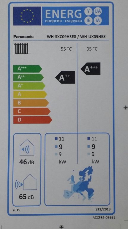

Gość robin60 Opublikowano 10 Stycznia 2021 #72 Udostępnij Opublikowano 10 Stycznia 2021 Czy mógł by kolega podać konkretne modele tych pomp samsunga i panasonica które to są robione na rynek wschodni czyli tam gdzie jest najzimniej. Nie ukrywam , że szczególnie przykuła mą uwagę ta samsung . Odnośnik do komentarza Udostępnij na innych stronach Więcej opcji udostępniania...
automatyk Opublikowano 10 Stycznia 2021 #73 Udostępnij Opublikowano 10 Stycznia 2021 cała linia samsunga ehs , szczegolnie modele 120 i 160 ale 04,06,09 mają certyfikacje do -20st sam doswiadczyłem pompe własnego montazu bodajże w 2011 roku pracująca na -28st to jest pszczólka u mnie doświadczyłem pracę przy -19st st i osobiscie u siebie nie założyłbym nic innego mimo ze seryjnie montuję samsunga panasa ,gdzies w rece mi wpadło gree ,daikin i lg mam doswiadczenie o którym wspomniałem w innym wątku gdzie obok stoją dwie pompy panas i samsung i panas legnie przy samsungu względem cop i zużycia energi przy takiej samej produkcji w temp 2 do -2st zresztą samsung jako pierwszy opanował urządzenia mogące pracować w niskich temperaturach i do dzis tak jest co do certyfikacji urzadzenie np 120 czyli 12kW jest certyfikowane na 10kW dla europy srodkowo wschodniej ale juz dla krajów południowych jest certyfikowany na poziomie 12-13kW urządzenia na czynnik 410A sa niemal perfekcyjne ,teraz trwa walka z czynnikami r32 i tu juz nie jest tak słodko jak i w samsungu jak i panasie ,od zaprzyjaźnionych serwisów słysze tez że u innych firm wiadących jest teksanska masakra z tym czynnikiem wg mnie wyscig szczurów i polityka w lazła w pompy i powoli zaczyna dziac sie niedobrze mam nadzieje że producenci sie opanują i wroca do starych sprawdzonych norm produkcji po nizej przykładowa karta certyfikacji urzadzenie ehs 09 Odnośnik do komentarza Udostępnij na innych stronach Więcej opcji udostępniania...
misiek30 Opublikowano 10 Stycznia 2021 #74 Udostępnij Opublikowano 10 Stycznia 2021 Panasonic t-cap 9kW. Odnośnik do komentarza Udostępnij na innych stronach Więcej opcji udostępniania...
automatyk Opublikowano 10 Stycznia 2021 #75 Udostępnij Opublikowano 10 Stycznia 2021 T-Cap 9kw czyli jednostka dwuwentylatorowa to dawna 12kW z certyfikowana na 9 czyli analogicznie samsung 12kW zcertyfikowany jest na 10kW a jakbys popatrzył na prady jednostki moce sprezarek to t-cap 9kW to rozni sie jedynie o 200W w mocy pobieranej względem modelu 12kW czyli certyfikowanego 10kW samsunga po drugie panas ma certyfikację do -15st a samsung do -20st Odnośnik do komentarza Udostępnij na innych stronach Więcej opcji udostępniania...
