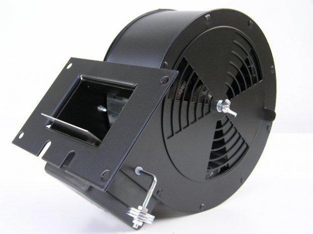

HP79 Opublikowano 16 Listopada 2016 #16 Udostępnij Opublikowano 16 Listopada 2016 W opisie aukcji wyraźnie napisano, że to nie nadaje się do spalin. Ewidentnie masz jakiś problem z wentylacją budynku. Bez jego rozwiązania nic nie wskórasz. Mój wyciąg kominowy to samoróbka. Dmuchawę zdemontowałem z kotła. Podaje powietrze rurą stalową (chyba 1,5 cala) w komin przez otwór w drzwiczkach na strychu. W kominie rura ma kolanko skierowane do góry. To wszystko. "supercug" jest prawdopodobnie zrobiony na silniku i wiatraku z odkurzacza - tak podejrzewam patrząc na moc. Zasada działania taka sama jak u mnie. Robiąc samemu nie powinno być droższe niż 100 zł. Odnośnik do komentarza Udostępnij na innych stronach Więcej opcji udostępniania...
wlodek02 Opublikowano 17 Listopada 2016 Autor #17 Udostępnij Opublikowano 17 Listopada 2016 Więc decyzja zapadła - montuje wentylator wyciągowy, na pewno się przyda paląc nawet w lecie na ciepłą wodę... @HP79 z tego co czytam Twój wentylator zasysa powietrze z poza komina i pcha je do góry Z tego co w necie oglądam wentylatory zaczopuchowe zasysają powietrze z pieca i pchają je do góry.... Więc jak właściwie to wykonać, napewno taniej byłoby zainstalowanie jakiegoś silnika z np. odkurzacza jak pisaliście wyżej tyle że on będzie zasysał powietrze z zewnątrz i pchał je w górę a nie z pieca, nie tak jak to robią org. wentylatory. Ciąg odwrotny u mnie spowodowany zapewne jest za małą różnicą temp. Jak myślicie taki wentylator jest w stanie pchnąć odwrotny ciąg, jeżeli taka sytuacja zajdzie? Należy też pamiętać że silnik odkurzacza zasysa nie pcha powietrze więc musialby być zainstalowany na kominie W Supercug powietrze jest zasysanie , nie tak jak u Ciebie HP79 tłoczonoe, Twoje rozwiązanie jest najprostrze tylko się boję czy będzie skuteczne. Odnośnik do komentarza Udostępnij na innych stronach Więcej opcji udostępniania...

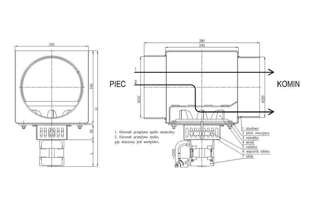

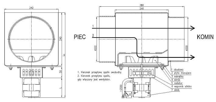

wlodek02 Opublikowano 17 Listopada 2016 Autor #20 Udostępnij Opublikowano 17 Listopada 2016 Kocioł jest na miarkowniku ciągu @Mancio chałpe mam wyziębioną i dlatego jak otworze piec wieje mi z niego powietrze, muszę mieć zainstalowany jakiś wyciąg, lub nadmuch....idnej opcji nie ma Ten odpada, bo między piecem a ścianą mam 230mm: Co myśłicie jeżeli w kominie nad piecem wykuć dziure, dorobić kierownicę powietrza na kolanku do góry komina i przykręcić to na kołkach do ściany: To rozwiązanie napewno będzie gorsze bo wentylator będzie pchał powietrze tyko do góry a będzie je zasysał spoza komina, pierwsze rozwiązanie jest dużo lepsze gdyż wiatrak zasysa powietrze bezpośrednio z pieca i pcha je do góry Odnośnik do komentarza Udostępnij na innych stronach Więcej opcji udostępniania...
HP79 Opublikowano 17 Listopada 2016 #21 Udostępnij Opublikowano 17 Listopada 2016 Jeszcze raz napiszę: jak dostarczasz powietrze do spalania (do kotłowni)? Mój wspomagacz ciągu działa dokładnie tak jak supercug - podaje powietrze spoza komina (inżektor!). Wiatrak dmuchawy też jest poza kominem. Wentylator na wylocie kotła wypycha spaliny - tak jak napisałeś. Optymalnym miejscem wprowadzenia powietrza pod ciśnieniem w komin jest jego końcówka. Pokazana dmuchawa może mieć za małą moc. Napisz jeszcze jaki masz ten komin: z czego i jaki przekrój. Odnośnik do komentarza Udostępnij na innych stronach Więcej opcji udostępniania...

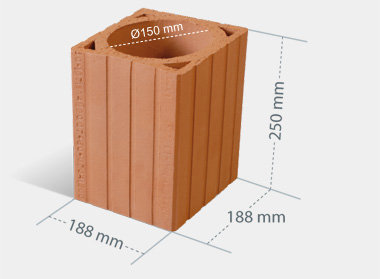

wlodek02 Opublikowano 17 Listopada 2016 Autor #22 Udostępnij Opublikowano 17 Listopada 2016 -powietrze do kotłowni dostarczam poprzez uchylone okno, jak rozpalam to i tak otwieram drzwi na zewnątrz bo się strasznie dymi -trochu nie bardzo Cię rozumiem HP:inżektor czyli?, wiatrak dmuchawy poza kominem-ok, wentylator na wylocie komina -rozumiem że dmuchawa ma być w górnej części komina, nie zaraz nad piecem. Komin wymurowany z standardowej kominówki: Wysokość 5,5 m od czopucha. HP79 było by miło jakbyś jakieś zdjęcie dodał jak to u Ciebie wygląda.... Te wentylatory zaczopuchowe DARCO wcale nie są takie mocne bo mają po 60,75W Odnośnik do komentarza Udostępnij na innych stronach Więcej opcji udostępniania...
emigrant Opublikowano 17 Listopada 2016 #23 Udostępnij Opublikowano 17 Listopada 2016 Do czego Ci jakiś super ciąg? Co to za pomysły z jakimś odkurzaczami, wtf? Tu masz wentylatory wyciągowe -> http://www.domer.pl/category/wentylatory-wyciagowe-wyciagi-spalin Odnośnik do komentarza Udostępnij na innych stronach Więcej opcji udostępniania...
wlodek02 Opublikowano 17 Listopada 2016 Autor #24 Udostępnij Opublikowano 17 Listopada 2016 Pisałem wyżej że między piecem a kominem mam 230mm średnica samego wentylatora to 180mm bez obudowy, będę miał problem żeby go zmieścić... ewentualnie rozkuć komin i wstawić go nad czopuchem w ścianie Odnośnik do komentarza Udostępnij na innych stronach Więcej opcji udostępniania...
HP79 Opublikowano 17 Listopada 2016 #25 Udostępnij Opublikowano 17 Listopada 2016 Działanie inżektora polega na tym, że wprowadzasz dodatkowy strumień gazu do komina (powietrze), który pociąga za sobą spaliny - stąd wzrost ciągu. Ponieważ wprowadza się do komina powietrze zimne, to lepiej zrobić to w samej końcówce. Zapobiega to wychłodzeniu komina i w konsekwencji jego zawilgoceniu. Wentylatory czopuchowe mają stosunkowo małą moc bo działają łopatkami wiatraka bezpośrednio na spaliny. Wyciąg inżektorowy darco ma tylko 105 lub 160W, ale jak już pisałem,ma specjalnie ukształtowaną końcówkę (wyższa efektywność). Można przekrój znaleźć w sieci. Cena ok. 1000 zł. W rozwiązaniach amatorskich/prowizorycznych trzeba się posiłkować mocniejszymi wentylatorami. Choć nie jest wykluczone, że 100W da radę. U mnie się sprawdza przy rozpalaniu (nawet w lato), natomiast ciąg jest za mały przy dokładaniu paliwa (przy czym ja mam dolniaka samoróbkę bez kanału oddymiającego komorę zasypową). Odnośnik do komentarza Udostępnij na innych stronach Więcej opcji udostępniania...
