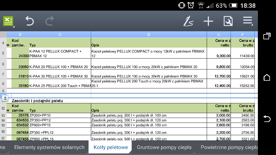

Właśnie takich szczegółowych za i przeciw potrzebuje bo kompletnie sie na tym nie znam i nie wiem na co zwracać uwagę przy zakupie :)

Regulator ciągu kominowego nie jest na wyposażeniu kotła - to opcja dodatkowo płatna i to dość sporo - ok 500zł,
więc warto kupić zwykły RCK i będzie działać tak samo, tylko o kilka stówek taniej
Sterownik jest rozbudowywany modułowo - to Estyma , znana z innych kotłów na pellet.
Czujnik temp zewn - ok 50zł, więc kieszeni nie urwie, czujnik ( termostat) pokojowy ok 120zł, jest dodatkowo dostęp przez internet i GSM - drogi, ale .......
Ciekawą opcją jest ruszt z drzwiczkami do palenia drewnem - ok 300zł.
Tak naprawdę to Biawary na pellet są 3 - dwa o mocy 20kW - Pellux 100, Pellux 200 i Pellux Compact - 12kW

To masz za 7 736,70 zł brutto:
http://hurtowniagrzejnikow.pl/kotly-na-paliwo-stale/120787-kociol-biawar-k-paa-25-pellux-200.html
Tylko bez :
palnika
podajnika
zasobnika paliwa, czyli golas
Ale z RCK
:-P
